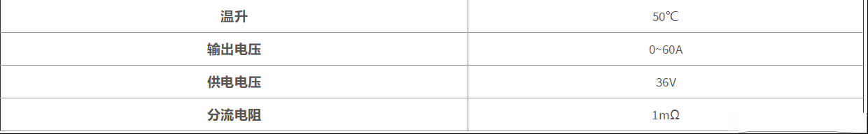

图1 电压环与电流环 第一级信号放大 输入偏置电压造成的的直流误差在设备最后校准工序中可以消除掉,但是根据温度,输入输出条件而变化的误差却很难通过线性校准消除掉,第一级主要影响因素有: 1. 放大器的Input voltage offset drift 一般根据设备的温升值,选取合适的取值范围,通常应用场景如表一所示: 表1:典型应用环境
 电流检测采用仪表放大器INA821:温漂0.4 µV/°C 可以得知最大电流时,分流电阻压降60mV,温漂带来的INA821输出漂移为0.4*50=20 µV,此时误差为0.0333%,实际电路板的温升低于50℃,因此INA821在实际使用中也绝对占据较好的优势。同时也可以选型零温漂器件如INA188。 2. 放大器的共模抑制比CMRR 在高精度的电池测试设备中通常使用具有良好噪声环境高可靠性的高侧电流检测方法,由于共模电压较高,需要使用共模抑制比较高的放大器。首先,共模抑制比可以表示为

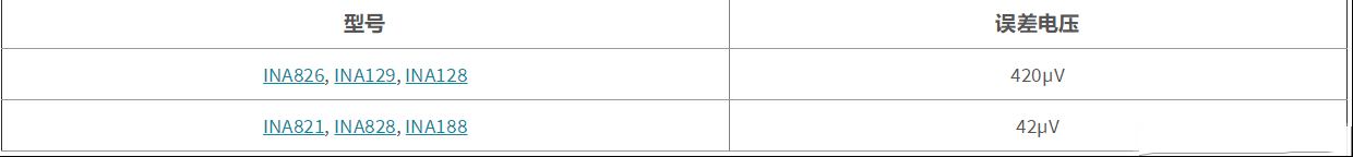

 Vin_cm输入共模电压,Vin_d为输入差模电压,共模误差似乎是一个可以被校准的误差,当共模电压不变时,这的确可以被软件校准抵消掉,而由于实际的分容电池电压是从0V增长到满电4.2V,此时共模电压随着充放电时间而变化,那么共模误差将会成为不可校准的误差了,此时需要选用CMRR较高的器件。在增益100倍时,根据式(1)(2)给出几种不同器件CMRR带来的误差:

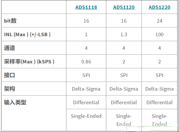

图2 MUX & ADC采样电路 由于前面提到系统软件校准技术,因此误差主要来源于ADC非线性误差INL,温漂,以及 考虑在小电流电池测试设备中,读取系统中所有通道的电压电流值的时间可以为秒的量级,因此需求的采样率不需要很快,但是为了满足千分之一的电流精度,需要bit位12bit以上的成本敏感型ADC,如:
 而大电流电池检测设备中,目前市面上新出厂的设备可达0.02%,那么需要ADC精度较高,且每通道采样率大于1kHz,提高系统的电压电流值刷新率,允许双极性差分输入的ADC提供更宽的电流变化范围,同时保证了从仪表放大器到ADC检测所有信号链中的参考均为地。采样速率低于100kHz时,delta-sigma的ADC较为常见使用:建议采用ADS131M08
