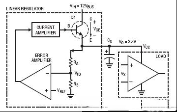

图2.反馈环路调整串联电阻R1值以调节3.3V 使用线性稳压器可实现这种可变电阻,如图3所示。线性稳压器以线性模式操作双极性或场效应功率晶体管(FET)。因此,晶体管作为可变电阻与输出负载串联。为建立反馈环路,从概念上讲,误差放大器通过采样电阻网络RA和RB检测直流输出电压,然后将反馈电压VFB与基准电压VREF进行比较。误差放大器输出电压通过电流放大器驱动串联功率晶体管的基极。当输入VBUS电压减小或负载电流增大时,VCC输出电压下降。反馈电压VFB也下降。因此,反馈误差放大器和电流放大器产生更多的电流馈入晶体管Q1的基极。这就减少了压降VCE,而恢复VCC输出电压,使VFB等于VREF。而另一方面,如果VCC输出电压增加,负反馈电路也会增加VCE,确保精确调节3.3V输出。总而言之,VO的任何变化都会被线性稳压器晶体管的VCE电压吸收。因此,输出电压VCC始终保持恒定,并得到良好的调节。

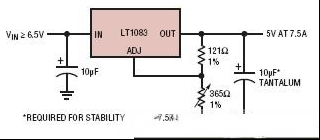

图3.线性稳压器实现可变电阻以调节输出电压 为何使用线性稳压器? 很长一段时间以来,线性稳压器一直广泛应用于工业领域。在开关模式电源自20世纪60年代问世普及之前,线性稳压器始终是电源行业的基础元件。即便是今天,线性稳压器仍然广泛应用于各种应用领域。 除了使用简单,线性稳压器还具有其他性能优势。电源管理供应商开发了许多集成式线性稳压器。典型的集成式线性稳压器仅需VIN、VOUT、FB和可选GND引脚。图4显示了20多年前ADI公司开发的典型3引脚线性稳压器LT1083。仅需1个输入电容、1个输出电容和2个反馈电阻即可设置输出电压。几乎任何电气工程师都可以使用这些简单的线性稳压器来设计电源。
图4.集成式线性稳压器示例:只有3个引脚的7.5A线性稳压器 一个缺点——线性稳压器非常耗电 使用线性稳压器的一个主要缺点是其串联晶体管Q1在线性模式下工作的功耗过高。如前所述,线性稳压器晶体管从概念上讲是一个可变电阻。由于所有负载电流都必须通过串联晶体管,其功耗为PLoss = (VIN – VO) •IO。在这种情况下,线性稳压器的效率可通过以下公式快速估算:

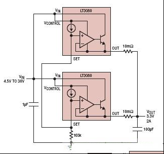

图5.最大线性稳压器效率与VO/VIN比率 另一方面,如果VO接近VIN,则线性稳压器的效率很高。但是,线性稳压器(LR)还有一个限制,即VIN和VO之间的最小电压差。LR中的晶体管必须在线性模式下工作。因此,双极性晶体管的集电极到发射极或FET的漏极到源极之间需要一定程度的最小压降。如果VO太接近VIN,LR可能就无法调节输出电压。能够以低裕量(VIN – VO)工作的线性稳压器称为低压差稳压器(LDO)。 很明显,线性稳压器或LDO只能提供降压DC/DC转换。在需要VO电压比VIN电压高,或需要从正VIN电压获得负VO电压的应用中,线性稳压器显然不起作用。 均流线性稳压器实现高功率[8] 对于需要更多功率的应用,必须将稳压器单独安装在散热器上以便散热。在全表面贴装系统中,这种做法不可行,因此功耗限制(例如1W)会限制输出电流。遗憾的是,要直接并联线性稳压器来分散产生的热量并不容易。 用精密电流源替换图3所示的基准电压,能够直接并联线性稳压器以分散电流负载,由此分散IC上消散的热量。这样就能够在高输出电流、全表面贴装应用中使用线性稳压器,在这些应用中,电路板上的任何一个点都只能消散有限的热量。 ADI公司的LT3080是首个可调线性稳压器,可并联使用以增加电流。如图6所示,其精密零TC 10µA内部电流源连接到运算放大器的非反相输入。通过使用外部单电压设置电阻RSET,可将线性稳压器的输出电压从0V调节到(VIN – VDROPOUT)。
图6.具有精密电流源基准的单电阻设置LDO LT3080 图7显示了并联LT3080实现均流有多简单。只需将LT3080的SET引脚连接在一起,两个稳压器的基准电压就相同。由于运算放大器经过精密调整,调整引脚和输出之间的失调电压小于2mV。在这种情况下,只需10mΩ镇流电阻(小型外部电阻和PCB走线电阻之和)即可平衡负载电流,且均流超过80%。还需要更多功率?并联5到10个设备也是合理的。
