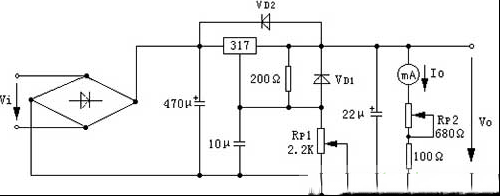

三端可调稳压电路图 电路工作原理:220V 交流电经变压器 T 降压后,得到 24V 交流电;再经 VD1~VD4 组成的全桥整流、C1 滤波,得到 33V 左右的直流电压。该电压经集成电路 LM317 后获得稳压输出。调节电位器 RP,即可连续调节输出电压。图中 C2 用以消除寄生振荡,C3 的作用是抑制波纹,C4 用以改善稳压电源的暂态响应。VD5、VD6 在当输出端电容漏电或调整端短路时起保护作用。LED 为稳压电源的工作指示灯,电阻 R1 是限流电阻。输出端安装微型电压表 PV,可以直观地指示输出电压值。
可调稳压电源 5-30V 1.5A 电路图 外部串联旁路晶体管将 500mA 的 78MG 或 79MG 额定输出提高到 1.5A,以适用于实验室可调电源。该电路的外部旁路晶体管无短路保护,但文章介绍了怎样添加具有保护作用的晶体管来避免短路。 电压 1.5-9V、电流 0.2A 可调稳压电源 它由二极管 VD1-VD4 整流,晶体管 VT2、VT3 复合调整,晶体管 VT4 比较放大,稳压管 VD7 基准电压源,稳压管 VD5 恒流源和电阻 R1、R2、R3 以及晶体管 VT4 限流保护和检测电阻 R0 等部分组成。 假如输出电压由于某种原因(输入电压变化或负载电流变化)而发生变化时,比较放大部分把变化信号放大并送到调整部分,使其产生相反的变化来抵消输出电压的变化。 电位器 RP 和电阻 R6 对输出电压取样,送到晶体管 vT4 比较放大部分与稳压管 VD7 的基准电压进行比较。电路中稳压管 VD5 和电阻 R1、R2、R3 组成偏置电路,使通过晶体管 VT1 的集电极电流 Ic 变化很小,基本上可以认为是恒定的,所以一般把这部分电路称为恒流源负载。 电路中晶体管 vT5 和检测电阻 R0 组成过载和短路保护电路。当负载电流超过定值或短路时,检测电阻 Ro 上的电压降就会大于 VT5 的导通电压(0.5V),使 VT5 导通,恒流源送出的电流大部分流入 VT5,减小了调整管的基极电流 Ib 从而限制了调整管的输出电流 。
