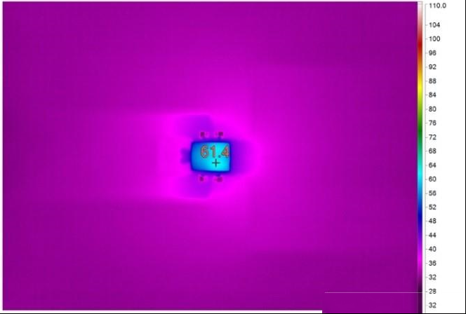

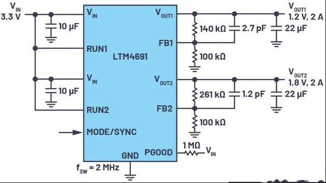

图2.DC2910A演示板上的小型LTM4691。除了所示的两个输入电容,板的背部还装有输出电压设置电阻和多个电容。 使用全陶瓷电容的小型解决方案 图3显示紧凑型、全陶瓷电容解决方案的原理图,它充分利用了LTM4691的内部电路。图2显示微型解决方案的照片。图4、图5、图6和图7显示DC2910A演示板的热性能、效率和负载阶跃性能。
图3.VIN = 3.3 V、VOUT1 = 1.2 V、VOUT2 = 1.8 V和fSW = 2 MHz的LTM4691设置的简化原理图。
图4.LTM4691 VIN = 3.3 V、VOUT1 = 1.2 V、VOUT2 = 1.8 V、fSW = 2 MHz、IOUT1 = 2 A、IOUT2 = 2 A以及Ta = 23°C,无强制气流。

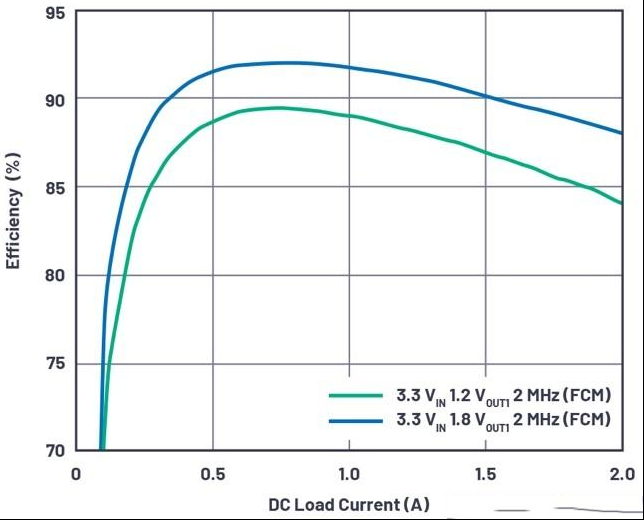

图5.LTM4691 VIN = 3.3 V、VOUT1 = 1.2 V、VOUT2 = 1.8 V和fSW = 2 MHz的效率曲线

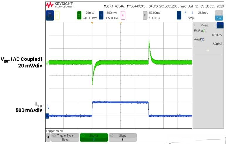

图6.VIN = 3.3 V、VOUT = 1.2 V和fSW = 2 MHz的负载阶跃

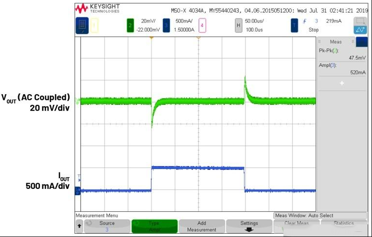

图7.VIN = 3.3 V、VOUT = 1.8 V和fSW = 2 MHz的负载阶跃 结论 ADI公司的LTM4691外形小巧紧凑,适合紧密空间。可以说对于紧凑型设计同样重要:LTM4691的热性能和效率很高,可尽量减少对笨重热缓解元件的需求。同样,为适应微型封装,并没有牺牲瞬态响应性能和输出稳定性。  推荐阅读: 头部中外厂商集结,SENSOR CHINA打造传感器供应链全联接时代如何使用Fly-buck为低电压、低功耗工业应用供电对您的LED进行高效调光,无需检测电阻器何时选用多相位应用电路板的多轨电源设计——第1部分:策略要采购开关么,点这里了解一下价格!
