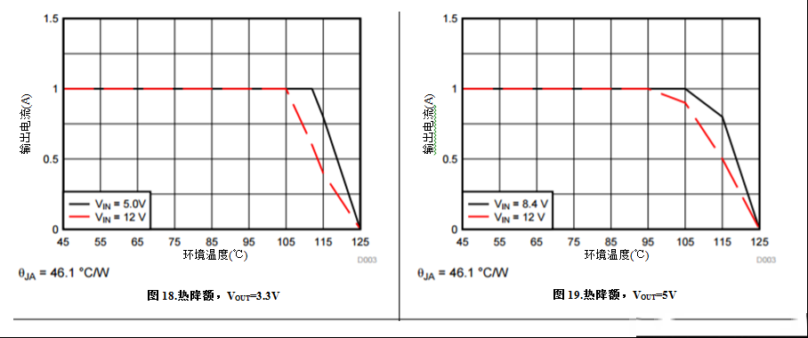

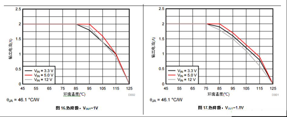

    {本文由家电维修技术论坛小编收集整理资料}随着电子设备的尺寸越来越小,电源设计人员在设计电源时必须考虑热限值的问题。如果一个较小的电源无法在特定的应用环境(包括环境温度)下以高负载运行,那么它就等同于没有用处。
 降额曲线中就有一种常见的热限值,该热限值可以在大多数的电源模块数据表中看到。降额曲线能够显示在不同环境温度下可拉电流或功率的大小,同时仍然保持电源模块在其温度规格范围内(通常低于125°C)。图1所示为2A TPS82140电源模块数据表的两条降额曲线。
图 1:2A TPS82140电源模块的降额曲线 如图1所示,降额曲线会随着输入与输出电压的变化而发生微小的变化,因此必须查看特定设计相对应的曲线。一般来说,随着输出电压的增大,降额情况会变得稍差一些,因为总输出功率和总功率损耗也会增大。这一点可通过效率得到平衡,因为效率会随着输出电压的增大而提高,同时有助于降低功率损耗。最后,降额曲线基于一个特定的印刷电路板(PCB),而此电路板通常是电源模块的评估模块(EVM)。与联合电子设备工程委员会(JEDEC)的测试PCB不同的是,EVM能够更确切地体现实际设计问题。 而采用与3A TPS82130、2A TPS82140和1A TPS82150脚位兼容和脚位相同的设计方式则可以发挥更好的降额性能,从而减少电源设计人员所面临的难题。即便在输出达到5V时,TPS82140也可以在65°C的温和温度下安全地提供完整的2A电流。图2所示,低电流TPS82150在高达95°C的温度下仍能供应完整的1A电流。
图 2:1A TPS82150电源模块的降额曲线 当然,要获得数据表所示的降额性能,电路板的布局必须合理。但只要有5个外部无源组件且解决方案总体尺寸约达到42mm2,即可轻松实现良好的电路板布局。 一款易于设计的小电源模块即可发挥良好的散热作用。您可以在电路中的哪些地方使用这种模块呢?  推荐阅读: Type-C 双电池快充解决方案使用高效MicroSiP电源模块助力超声波智能探头小型化设计高性能全集成逐次逼近寄存器型模数转换器5G、快速充电和USB-C可编程电源的融合贸泽于2020上半年新增45家制造商合作伙伴,进一步扩充产品线阵容要采购电源模块么,点这里了解一下价格!
