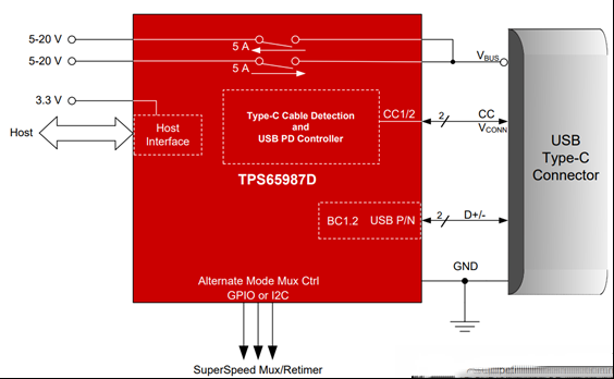

图 1 Type-C双电池快充解决方案 本文主要讨论此解决方案中TI的产品。  TPS65987D是一款独立的USB Type-C Power Delivery(PD)控制器,具备USB Type-C接口的正反插识别。在线缆识别之后,TPS65987D使用USB PD协议通过CC线进行协议通讯。当线缆识别和PD协议沟通完成后,TPS65987D会打开PD充电路径进行快充。

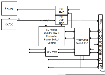

图 2 TPS65987D简化示意图 TPD6S300 是一种单芯片 USB Type-C 端口保护解决 方案,可提供 20V VBUS 短路过压和 IEC ESD 保护。TPD6S300通过在 CC 和 SBU 引脚上提供过压保 护,可以使 CC 和 SBU 引脚实现 20V 容差,同时不 会干扰正常工作。该器件将高压 FET 串联放置在 SBU 和 CC 线路上。当在这些线路上检测到高于 OVP 阈值 的电压时,高压开关被打开,并且将系统的其余部分与 连接器上存在的高压状态隔离。大多数系统都需要为其外部引脚应用 IEC 61000-4-2 系统级 ESD 保护。TPD6S300为 CC1、 CC2、SBU1、SBU2、DP、DM 引脚集成 IEC 61000- 4-2 ESD 保护,并且无需在连接器上通过外部放置高 压 TVS 二极管。

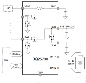

图 3 TPD6S300简化示意图 BQ25790是一款集成了MOS管开关的buck-boost充电芯片,可以支持1-4节锂或锂聚合电池。该充电芯片集成了4个开关MOSFET(Q1, Q2, Q3, Q4)、输入电流和充电电流感知电路、电池端FET(QBAT)以及buck-boost转换器的补偿电路。BQ25790可以为USB Type-C和USB Power Delivery(USB-PD)的应用场景提供很高的功率密度和设计灵活性。

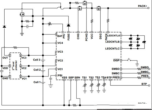

图 4 BQ25790简化示意图 BQ40Z50器件采用已获专利的 Impedance Track™ 技术,是一款基于电池组的单芯片全集成解决方案,针对1 节、2 节、3 节和 4 节串联锂离子或锂聚合物电池组提供电量监测、保护及认证等一些列丰富的功能。BQ40Z50 器件利用其集成的高性能模拟外设,测量锂离子或锂聚合物电池的可用容量、电压、电流、温度和其他关键参数,保留准确的数据记录,并通过 SMBus v1.1 兼容接口将这些信息报告给系统主机控制器。

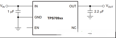

图 5 BQ40Z50简化示意图  TPS709系列线性稳压器是针对功耗敏感型应用而设计的超低静态电流器件。此精密带隙和误差放大器在温度范围内的精度为 2%。这些器件的静态电流仅为 1µA,因此对于由电池供电、要求静态状态功耗非常小的常开系统而言,这是非常理想的解决方案。为了增加安全性,此器件还具有热关断、电流限制和反向电流保护功能。关断模式通过将 EN引脚拉为低电平进行使能。该模式 的关断电流低至 150nA(典型值)。TPS709系列采用WSON-6和SOT-23-5 封装。
