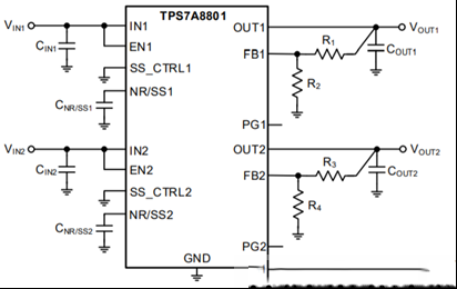

图 3 LM27762简化示意图 TPS7A88是一个双通道,低噪声,高电源抑制比的LDO,最大输出电流可达1A,同时仅有200mV的压降。TPS7A88最低可工作在1.4V输入电压,0.8V输出电压的环境下。每个通道的线性调整器均集成了一个低噪声的0.8V的电压基准。同时内部的保护电路(比如欠压保护锁定)可以防止器件在输入电压不够高的时候启动,这样的设计可以保证输出电压具有良好的精度。折返电流限制会在输出短路的情况下限制输出电流。内部的power good检测电路可以让用户在多个LDO级联的情况下设置时序,而且当输出电压低于设置的阈值时会有alert信号产生。

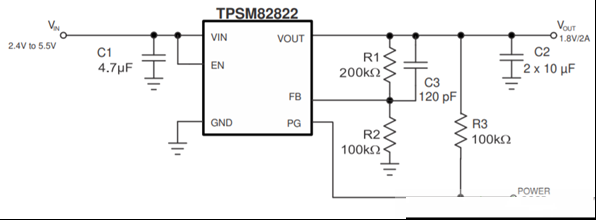

图 4 TPS7A8801简化示意图 TPS82140最高可支持17V的电压输入,最大输出电流为2A,整体尺寸为3.0mm x 2.8mm x 1.5mm。TPS82140 MicroSiP电源模块采用了DCS-Control™ (Direct Control with Seamless transition into Power Save Mode)的工作模式。这种工作模式结合了迟滞控制和电压控制的优点,在中到重载的时候工作在PWM(Pulse Width Modulation)模式,轻载的时候工作在PSM(Power Save Mode)模式。在PWM工作模式下,开关电源的开关频率为2MHz,当负载电流减小时,开关电源进入PSM模式,降低了开关频率以减小IC的静态电流,从而实现轻载高效。DCS-Control™同时支持这两种模式,可以在不影响输出电压的前提下完成从PWM到PSM模式的无缝切换。TPS82140提供出色的直流电压调制以及快速的瞬态负载相应,同时具备极低的输出电压纹波,适用于射频,医疗等应用场景。 TPSM82822电源模块集成了同步降压转换器和电感器,可简化设计、减少外部元件并节省印刷电路板 (PCB) 面积。该器件采用紧凑的薄型封装,面积仅为2.0mm x 2.5mm,适用于通过标准表面贴装设备进行自动组装。为了最大限度地提高效率,该转换器以4MHz 的标称开关频率在脉宽调制(PWM)模式下工作,并且会在轻负载电流条件下自动进入节能工作模式。在节能模式下,器件的工作静态电流典型值为4µA。通过使用 DCS-Control 拓扑,该器件可实现出色的负载瞬态性能和精确的输出稳压。器件的 EN 和 PG 引脚支持顺序配置,可带来灵活的系统设计。集成的软启动功能降低了输入电源需要提供的浪涌电流。过温保护和断续短路保护功能使得该解决方案稳健且可靠。
图 5 TPSM82822简化示意图  TI可以提供应用于超声波智能探头的整体解决方案,上述高性能的便携式方案同时也可以为设计者带来便利。  推荐阅读: 高性能全集成逐次逼近寄存器型模数转换器5G、快速充电和USB-C可编程电源的融合贸泽于2020上半年新增45家制造商合作伙伴,进一步扩充产品线阵容20VIN、8A高效率微型封装降压型μModule器件致敬华为,NDT电容压感触控方案助燃FreeBuds Pro一往无前要采购开关么,点这里了解一下价格!
