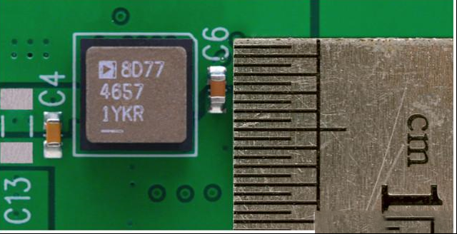

图3.DC2989A演示板上配有输入和输出电容的LTM4657微型封装解决方案。板背部装有少量陶瓷电容和电阻。 应用 LTM4657使用比LTM4626和LTM4638更大电感量的电感,这样器件能够以更低频率运行,从而降低开关损耗。LTM4657是解决高开关损耗和低导通损耗挑战的首选解决方案,例如在具有低负载电流和/或高输出电压的应用中。

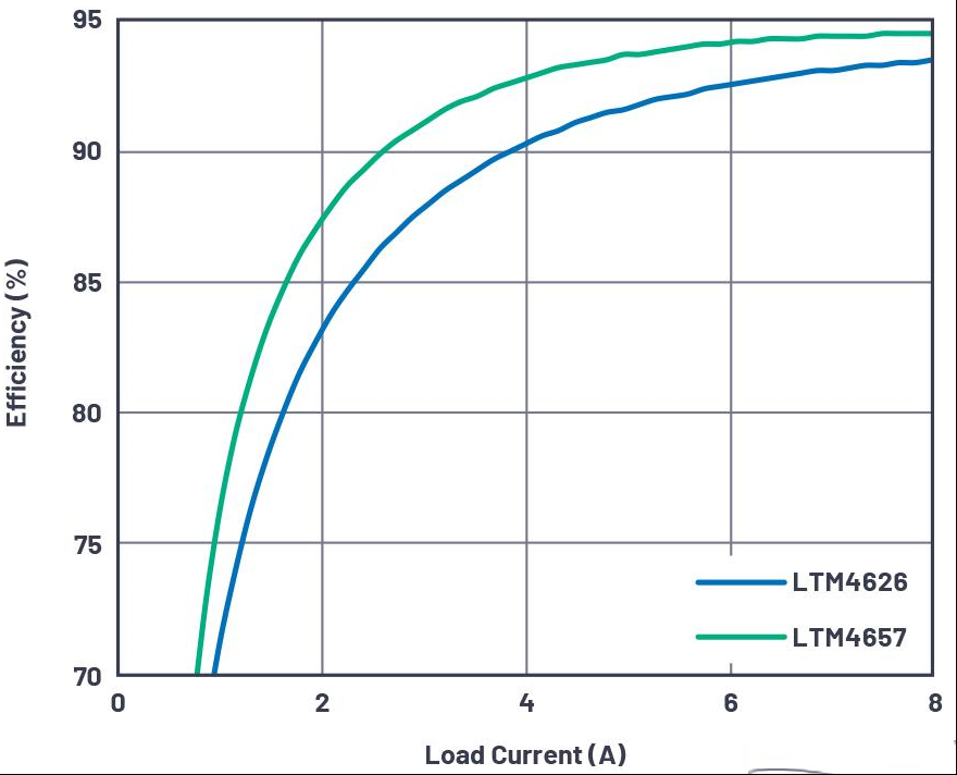

图4.LTM4626和LTM4657在DC2989A演示板上采用相同配置,在1.25 MHz时的效率比较结果。 图4所示为LTM4626和LTM4657采用相同的开关频率,且在DC2989A演示板上采用相同配置时的比较结果。12 VIN、5 VOUT配置充分体现了LTM4657出色的开关损耗性能。ADI公司的LTM4657采用更大值的电感,也可以降低输出电压纹波。但是,LTM4626可以提供比LTM4657更高的负载电流。 结论 ADI公司的LTM46xx系列采用相同的尺寸和引脚配置,可提供各种不同的负载电流。利用该系列新增的LTM4657器件,客户可以优化低负载电流设计的性能。与LTM4626和LTM4638配合使用,该微型系列产品可以带来更出色的灵活性和性能。
