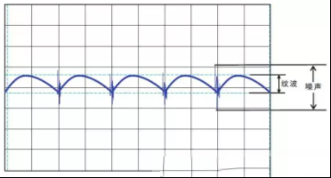

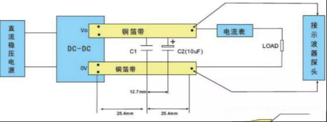

图1 开尔文测试法 模块输出不稳压 电源模块包括输出稳压与非稳压2种类型。但在产品应用中,使用了输出稳压型的电源却还是出现输出不稳压的情况,主要原因有以下几种: 输入/输出端反接 在测试过程中,误操作将输入/输出端反接,导致输出端电压跟随输入端电压变化而变化。建议按照技术手册引脚定义进行接线测试。 模块后端存在反灌电压 导致模块内部稳压器击穿短路。排查方案:更换模块,重新测试并对输出电压进行检测。建议在模块后端外接二极管或者TVS管,对反灌电压进行抑制。 输入端过压 排查方案:检测输入电压,判断是否有电压尖峰或超出最大输入电压要求。建议按技术规格书要求电压范围供电。 输出噪声大/纹波一片模糊 纹波和噪声是衡量电源模块优劣的一大关键指标,在应用电路中,模块周边元器件的设计布局等也会影响输出噪声,哪些因素对输出纹波和噪声有较大影响呢? 电源模块与主电路噪声敏感元件(如A/D、D/A、或MCU等)距离过近 排查方案:用近场探头检测噪声源。建议将电源模块远离主电路噪声敏感元件或进行隔离。 多路系统中各单路输出的电源模块之前产生差频干扰 排查方案:使用铜箔包裹一路后接地,检测另一路输出端纹波噪声是否有明显变化。建议使用多路输出的电源模块替代多个单路输出模块。 主电路噪声敏感元件的电源输入端未接去耦电容 排查方案:测量模块输出端电容容值。建议在主电路噪声敏感元件的电源输入端接0.1uF去耦电容。 纹波和噪声是叠加在直流输出上的周期性和随机性交流成分,它也影响着输出精度,一般对纹波和噪声采用峰-峰值计量(mVp-p) 第一步,先将示波器带宽设置为20MHz,可以有效防止高频噪声; 第二步,采用平行线测试法、双绞线法或靠测法。
图2 平行线测试法 注意: (1)C1:高频陶瓷电容C1容值为1uF,C2根据技术手册推荐的电容值选择相应电容; (2)两平行线铜箔带之间的距离为2.5mm,两平行铜箔带的电压降之和应小于输出电压值的2%。
图3 纹波噪声测试波形 电源模块故障问题种类繁多,本文针对以上几种常见的DC/DC输出故障问题,简单阐述  推荐阅读: 把握新机遇,贸泽电子赞助2020 ELEXCON 深圳电子展如何快速设计脉搏血氧仪?咱们来聊聊占空比的最小限制!赋能未来智能家居及建筑、工业物联网、资产监控、智慧医疗的物联网创新方案数字隔离器剖析要采购电源模块么,点这里了解一下价格!
