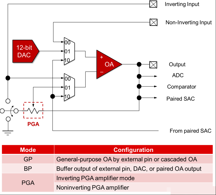

图1 指夹式脉搏血氧仪 TI提供了基于MSP430FR235x单片机及其内部集成的4x智能模拟组合(SAC)实现的单芯片脉博血氧仪系统解决方案。智能模拟组合(SAC)是TI MSP430FR235x特有的外设,可由用户软件配置成不同应用模式,用于输入或输出路径的模拟信号调理。具体的应用模式如图2所示:

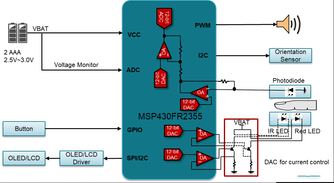

图 2 智能模拟组合(SAC)框图和模式 系统框图如图3所示:

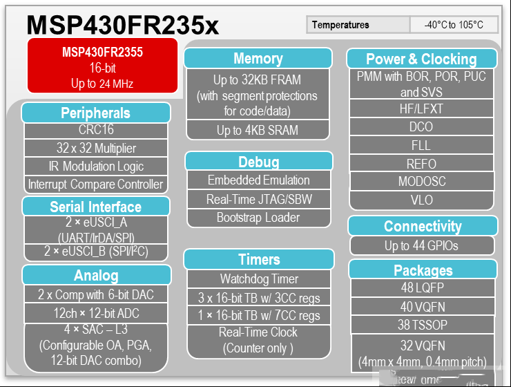

图3 脉搏血氧仪系统框图示例 MSP430FR2355单片机作为方案的主控MCU,可为脉搏血氧仪系统提供以下功能和特性: 1、 MSP430FR2355单芯片方案,有效省去外部运放和DAC,降低系统复杂度和成本。 2、 MSP430FR2355片上集成4个智能模拟组合(SAC),每一个SAC可被配置成运算放大器(OPA),可编程增益放大器(PGA),或者12位DAC。 上述脉搏血氧仪方案中: a) 2个SAC配置成两路12位分辨率的电流DAC,实现IR/RED发光管的可调恒流驱动; b) 1个SAC配置成只有50pA偏置电流的跨阻放大器(TIA),实现Photodiode电流转电压; c) 1个SAC配置成32倍增益的可编程增益放大器(PGA),配合DAC实现信号的直流补偿和交流成分放大; 3、 片上集成12位ADC和1.5/2.0/2.5V可调参考电压源。ADC通道与SAC输出内部连接,有效降低了PCB布线复杂度和噪声干扰; 4、 I2C和SPI接口可以满足单片机与方向传感器、LCD/OLED屏的通讯要求; 5、 片上集成的定时器模块可以输出多路PWM信号以驱动蜂鸣器、LCD背光电荷泵等装置; 6、 低至42nA的超低待机电流,和待机模式下的GPIO唤醒功能,可以为电池供电的血氧仪系统提供更长待机时间和快速按键唤醒。 MSP430FR235x系列单片机是TI推出的超低功耗、低成本,具有丰富模拟信号链资源的16位RISC MCU,其低功耗的优点和VQFN32(4*4mm)的封装极适合应用于便携设备。图4展示了MSP430FR235x丰富的片上模拟和数字资源。
图4 MSP430FR235x片上资源 本文中详细介绍的TI 器件,以及丰富的线上软硬件资源,将助力工程师快速设计血氧仪。如您有关于如何设计血氧仪的需求,我们的团队时刻为您提供强有力的技术支持。 更多资源: 1) https://www.ti.com/lit/an/slaa897/slaa897.pdf  2) https://e2e.ti.com/blogs_/b/process/archive/2018/09/07/designing-a-blood-glucose-meter-and-pulse-oximeter-with-the-msp430-mcu-smart-analog-combo  推荐阅读: 咱们来聊聊占空比的最小限制!芯科技引领新生活,贸泽电子揭晓光宝创新奖特别奖得主贸泽联合Cypress直播,用ModusToolbox让IoT设计更简单贸泽与TTI旗下公司联手赞助Silicon Labs的Works With 2020智能家居大会Vishay microBRICK系列模块荣获2020年
