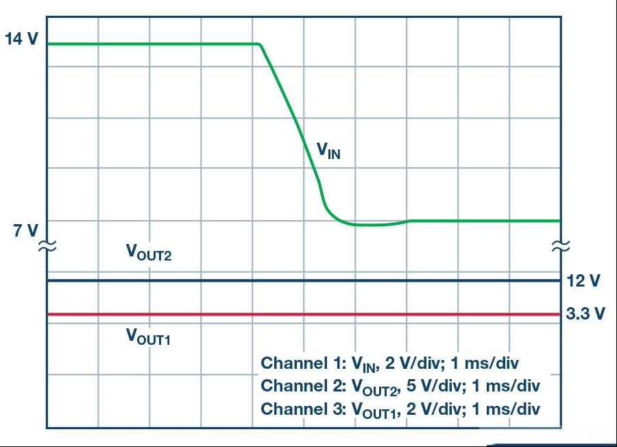

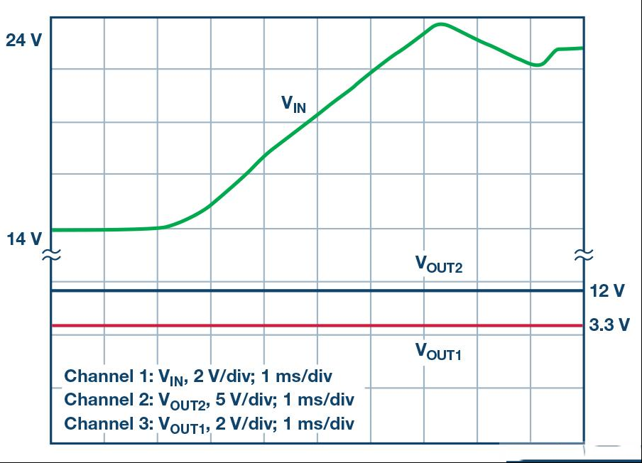

图 1. LTC3892 的电原理图(SEPIC 和降压应用中) LTC3892 的第二个输出是一个 SEPIC 转换器。SEPIC 功率链路包括 L2、L3、Q3 和 D1。这里采用了一个具有两个分立式电感器的非耦合型 SEPIC,因而拓宽了可用电感器的范围。对于那些成本敏感型设备来说,这是一个重要的考虑因素。 图 2 示出了当面对压降情况时(比如冷车发动期间)转换器的运行方式。电源轨电压 VIN 降至远低于 12 V 标称值,但是 VOUT1 和 VOUT2 均处于稳压状态,从而可为关键性负载提供稳定的电源。图 3 示出了转换器在遭遇负载突降等电压尖峰时的运行方式。VOUT1 和 VOUT2 保持稳压状态,甚至在 VIN 飚升至远高于 12 V 标称输入时也不例外。
图 2显示了冷车发动过程。电源轨电压从 14 V 降至 7 V,但 VOUT1 和 VOUT2 均处于稳压状态。

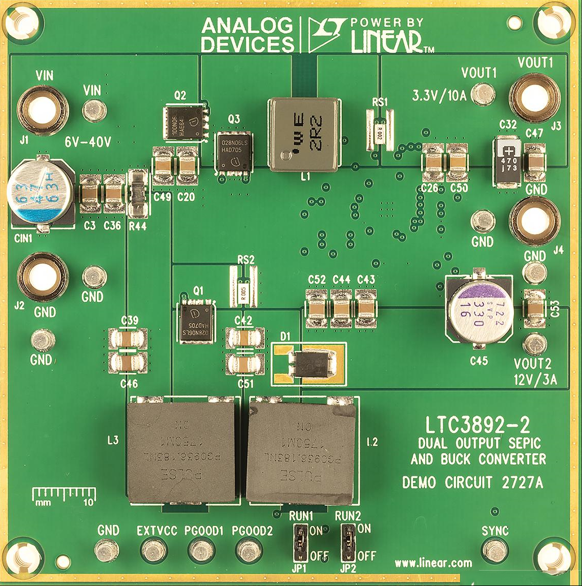

图 3. 负载突降过程。电源轨电压从 14 V 升至 24 V,但是 VOUT1 和 VOUT2 均处于稳压状态。 图 4 所示为演示电路 DC2727A,是本文中介绍的一款双输出转换器。DC2727A 的 SEPIC 部分可以轻易重新布线为升压拓扑,方法是去掉一个电感器 L2,并将第二个电感器 L3 替换为合适的升压扼流圈。
图 4. 演示电路 DC2727A。LTC3892 控制两个输出:一个非耦合型 SEPIC 和一个降压型转换器。 结论LTC3892 是ADI公司一款灵活的控制器,能够满足汽车和工业环境中多种 DC/DC 转换器需求。虽然该器件主要是为在同步降压型转换器中使用而设计,但是它也可用于 SEPIC 和升压型转换器应用,从而可在需要采用这些拓扑时简化鉴定测试过程。 作者Victor Khasiev是ADI公司的高级应用工程师,在AC/DC和DC/DC转换的电力电子领域拥有丰富的经验。他拥有两项专利,并撰写了多篇文章。这些文章涉及ADI半导体器件在汽车和工业应用中的使用,涵盖了升压、降压、SEPIC、正-负、负-负、反激式、正激式转换器和双向备用电源。他持有高效功率因数校正解决方案和先进的栅极驱动器相关专利。Victor乐于为ADI公司客户提供技术支持解答有关ADI产品、电源原理图设计和验证、印刷电路板布局、故障排查以及最终系统测试的问题。(来源:亚德诺半导体)
