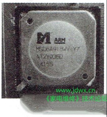

         MSD6A918采用BGA封装,如图2所示。
          该芯片内置四核CPU,采用Cortex A9架构,主频为1.5GHz;内置四核Mali -450GPU(图形处理器),具有3D画质处理、智能运动补偿、动态色彩校正等功能,能稳定输出分辨率为3840X2160(简称4K )的高清图像信号。

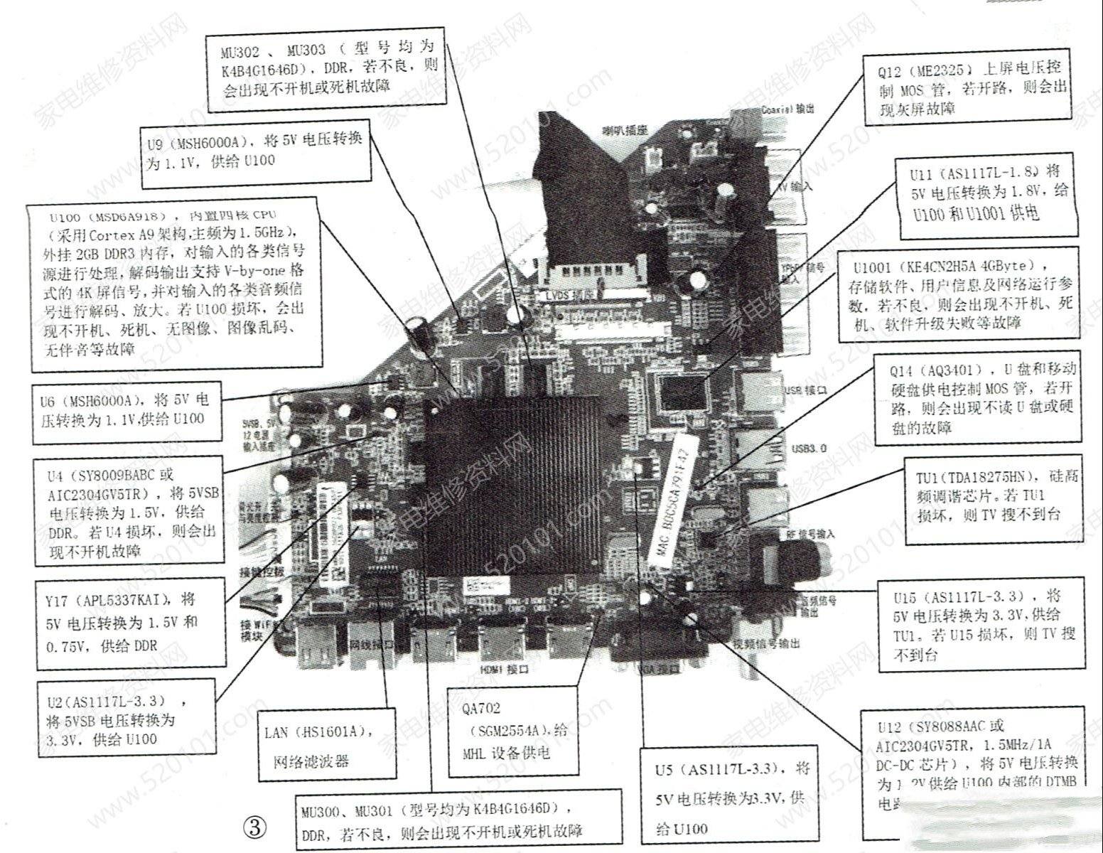

  一、主板接口与主要芯片功能简介
          该型主板内置WiFi模块及DTMB数字信号模块,并设有网络AV、HDMI、USB3.0等多种接口,如图3所示。

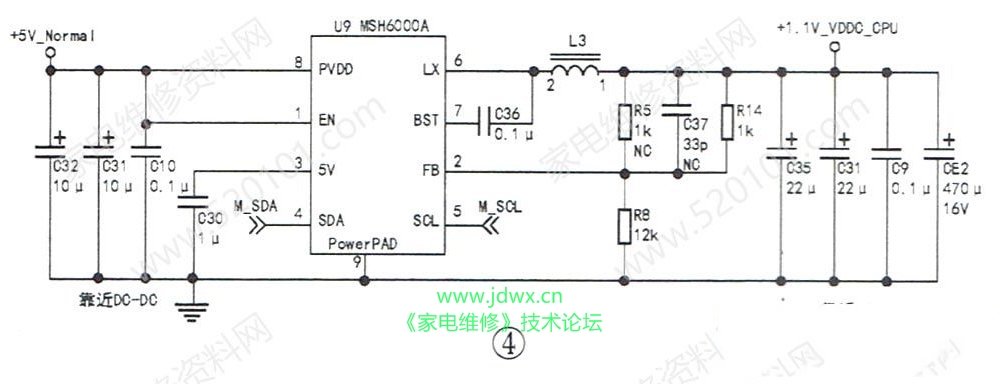

  1、1.1V电压形成电路
          该电压分别以U6、U9 (型号:MSH600OA,内置MOSFET管,输入电压为4.5V~16V,最大输出电流为5A)为核心DC-DC变换得到,均是将5V电压转换为1.1V,供给主芯片U100( MSD6A918 )内核。U6、U9外围电路相同,如图4所示。
          说明:图中标注为“+5V-Normal”电压简称5V,标注为“+5V-Standby"电压简称5VSB,标注为“+3.3V-Standby"电压简称3.3VSB,下同。

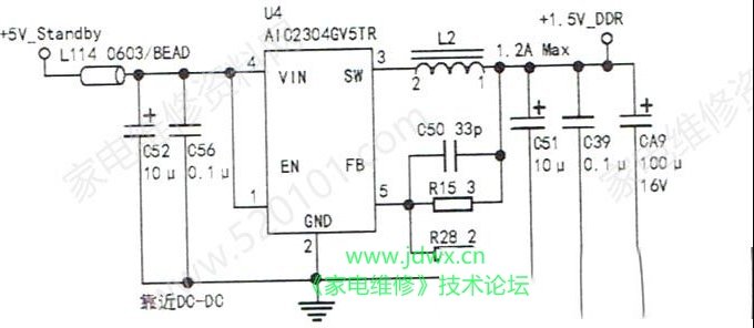

          U12、U4均为降压型DC-DC芯片( SY8009BABC SY8088AAC或AIC2304GV5TR,输入电压为3.0V~5.5V,最大输出电流为2A),将5V、5VSB电压分别转换为1.2V和1.5V,为DTMB和DDR供电,如图5、图6所示。

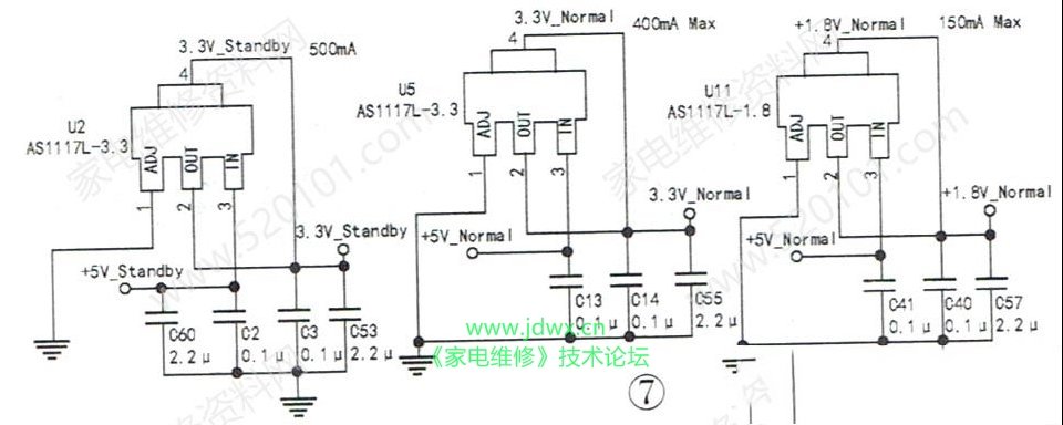

          U11(AS1117L-1.8),将5V电压转换为1.8V,给U100和U1001供电;U2、U5(AS1117L-3.3)分别将5VSB和5V电压转换为3.3V,供给U100,如图7所示。

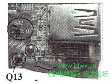

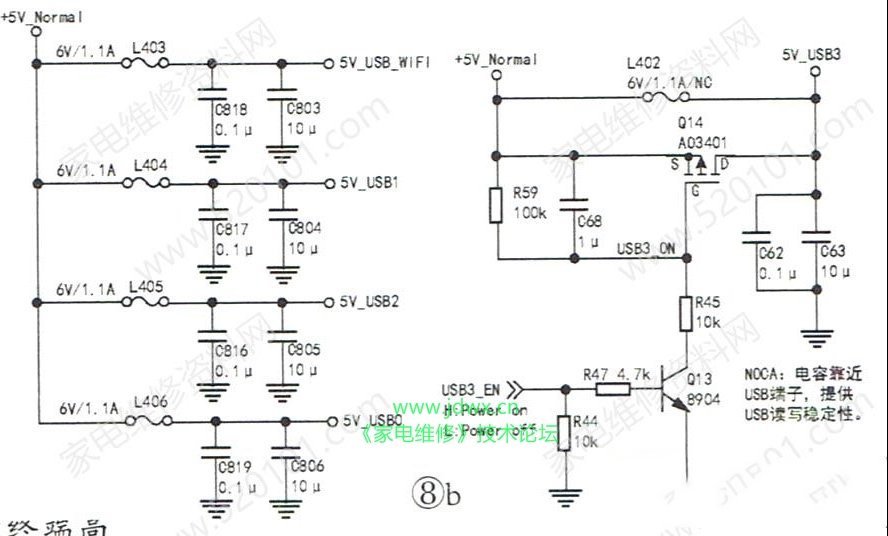

  3.、USB3.0供电电路
         该主板的USB2为传送速度快的USB3.0接口,只有该接口才支持外接移动硬盘。若未选择USB2,U100的USB3-EN端输出低电平,Q13截止,Q14(P沟道MOS管)截止,如图8所示;当选择USB2时,U100的USB3-EN端输出高电平,Q13导通,Q14随之导通,输出5V电压,供给移动硬盘。

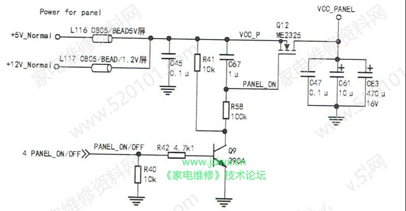

  2、上屏电压控制电路
         L116、L117为5V、12V上屏电压选择电感,如图11所示。待机时,U100的K6脚输出低电平,Q9、Q12截止;开机后,U100的K6脚输出高电压,Q9、Q12导通,输出5V或12V电压,供给逻辑板。

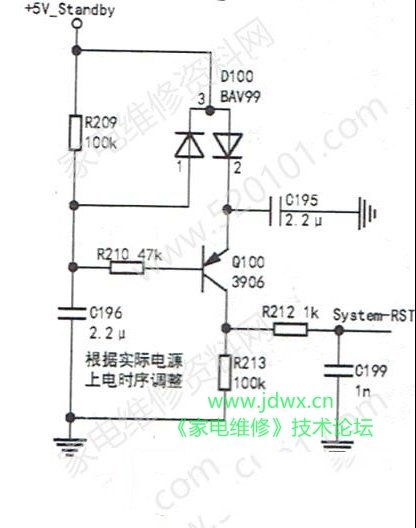

  3、复位电路
         上电后,+5V_ Standby电压经R209给电容C196充电,如图12所示。由于R209的限流作用,C196的充电时间较长(约为49ms)。在C196充电期间,三极管Q100因e极电压高于b极电压而导通,Q100的c极输出高电平,送给U100的复位端。当C196两端电压超过4.3V时,Q100截止,U100的复位端变为低电平,复位完成。

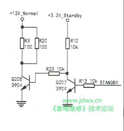

  4、待机放电电路

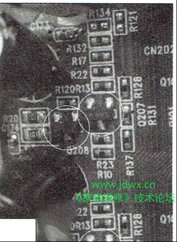

         待机时,开关电源中主电源停止工作,无5V、12V电压输出;同时,U100的C2脚输出低电平,Q207截止,+3.3V_Standby电压经R10、R23加到Q208的基极,Q208导通,如图13所示,12V电压的余电经R20//R3和Q208的c、e极到地,快速泄放掉,为主电源的再次启动作好准备。

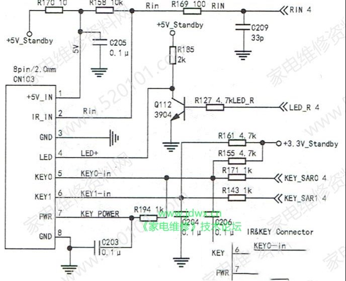

  5、按键、遥控电路
         U100的K3脚是遥控信号输入端,G1、G2脚是按键信号输入端,R4脚为LED指示灯控制端。待机时,U100的R4脚输出低电平,Q112截止,+5V_ Standby电压经R185供给LED指示灯,LED灯亮,如图14所示(在开机启动过程中,U100的R4脚输出脉冲,LED灯每隔3s闪亮一下);开机成功后,U100的R4脚输出高电平,Q112导通,LED 灯不亮。

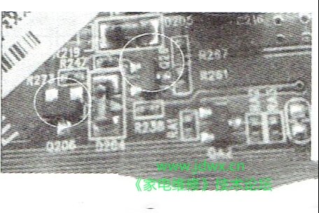

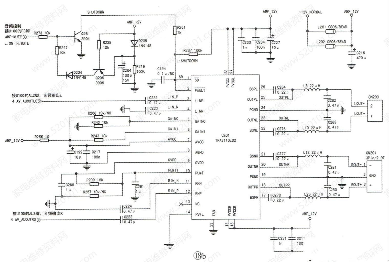

  6、开/关机静音电路

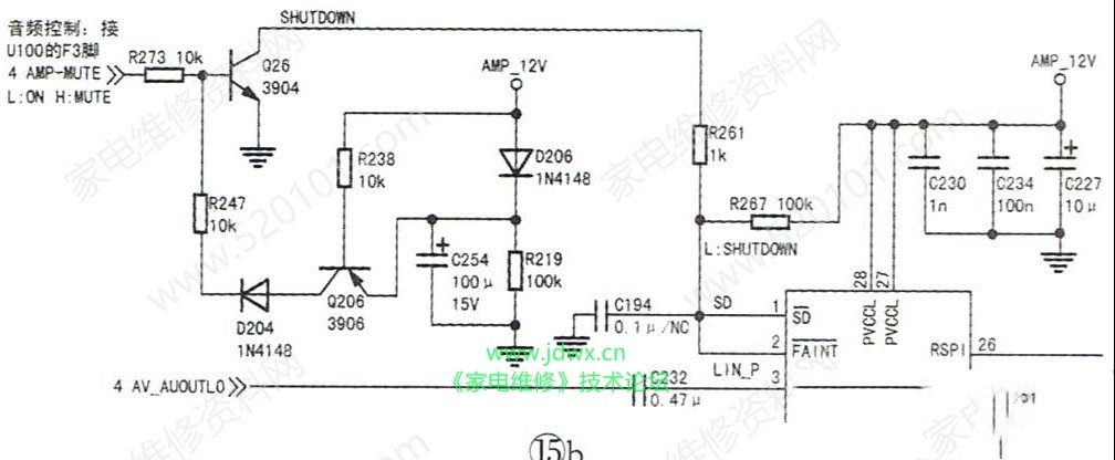

         U201的①.、②脚是静音控制端,当这两脚电压为5V时,功放电路正常;当这两脚电压为0V时,功放电路进入静音状态。当开机或切换信号源时,U100的F3脚输出高电平(3.3V),Q26导通,U201的①、②脚电压为oV,U201进入静音状态,如图15所示;关机时,Q206基极电压降为0V,Q206导通,C254两端电压通过Q206.D204、R247加到Q26的基极,Q26导通,u201进入静音状态。

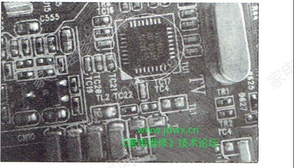

  1、RF信号处理电路
         TC29、TL2、TC22、TL1、TC4和TC17组成RF射频信号输入电路,如图16所示。RF射频信号进入调谐器芯片TU1(TDA18275HN)内部,经高频及AGC增益处理后,从TU1的23脚、24脚差分平衡输出,送给U100的T1、T2脚。
     TU1的19脚、31脚为3.3V供电输入端,12脚、13脚外接16MHz晶振,写脚为AGC增益控制端,⑨、10脚为总线控制端。

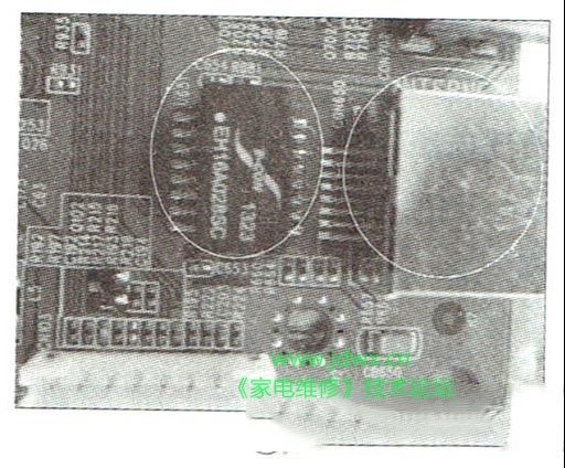

       CON650为RJ45标准网络信号(LAN)输入端口,用于连接外部有线以太网,如图17所示;U651为网络变压器,作用是信号电平耦合、隔离外部干扰和阻抗匹配,从而增加传输距离,增强抗干扰能力。R657、R660、R662、R664、C650为电磁兼容元件。
      另外,U100的Internal PHY驱动方式为电压驱动方式,因此U651的②脚、⑦脚外接电阻R681必须装上;否则,网络连接异常。
3、伴音功放电路
       该主板的伴音功放采用TPA3110LD2(U201),如图18所示。U201是一款单电源供电、模拟信号输入的D类功放块,采用28脚TSSOP封装,供电范围为8V~26V,最大输出功率为10W x 2。U201的15、16脚及27、28脚为12V供电端,18、20脚及23、25脚为功放输出端正常时电压为6V;①脚为静音控制端,低电平静音。
      提示:功放块OB6220LD2与TPA3110LD2引脚功能一样,但在用TPA3110LD2代换OB6220LD2时,需在⑨、10脚间接上一只10k~20k电阻,否则,声音小且沙哑。
