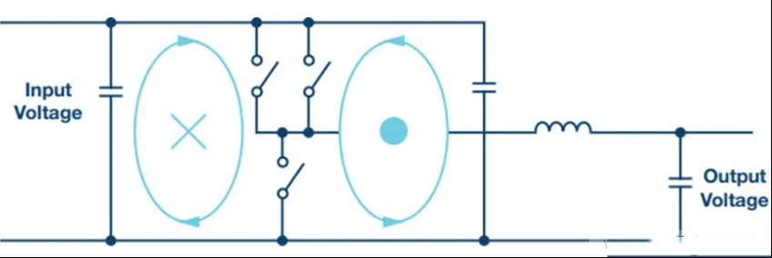

开关电流对称设计实现磁场抵消 为了实现高效率、低EMI、结构紧凑的开关稳压器设计,ADI公司 Power by Linear™ 团队的工程师开发了 Silent Switcher® 技术。在静音开关稳压器中,高di/dt电流环路被分成两个对称的环路,形成两个互相抵消的磁场。这种抑噪设计通常可以减少20 dB至40 dB的电磁干扰。 上图显示了走线和开关的对称布局。这种布局将开关电流分为两条对称路径。一条路径产生的磁场强度与第二条路径相同,但方向相反。所以,这些干扰磁场基本可以彼此抵消。 Silent Switcher技术和新开发的Silent Switcher 2技术支持在高频率运行中实现高 VIN / VOUT 比,同时保持低噪声,因此可以缩小解决方案的总体尺寸。采用这种架构,可以实现紧凑高效的低噪声开关稳压器。  推荐阅读: 优化隔离传感器接口的功率转换怎么维修电源噪声问题?不检测输入电压可以实现
