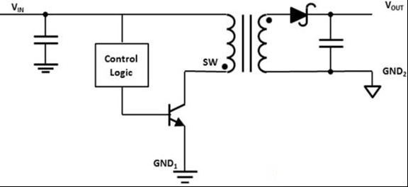

图1. 典型多通道传感器接口 图1所示通用模拟接口为电源讨论提供了一个很好的起点。 有源电路包括信号调理单元(例如运算放大器或仪表放大 器),以及集成了串行接口的ADC,可通过数字隔离器通道 实现与FPGA的接口。通常该电路所需功率远低于150 mW。 为传感器接口提供电源的基本挑战是优化电源,使其在所 需功率范围内正常工作。0 mW至150 mW工作范围意味着 构成电源的控制器和反馈元件的固定静态功耗会占所用总 功耗的较大部分,因此效率较低。表1中不同电源配置的 静态电流值显示了这一点。另外,许多简单电源设计需要 一个最小负载才能正常工作,为使电源正常发挥作用,必 须将功率浪费在持续阻性负载上。虽然在电路板上放置一 个555定时器和晶体管来获得一定的功率很容易,但制作 一个高效、可靠、低功耗的电源则很困难。 在此功率范围内,有三种基本的DC-DC转换器类型: 1. 非稳压开关电源或模块2. 稳压开关电源或模块3. 芯片级功率转换器 采用这些电源结构都会增加控制电路的复杂性,而前两种 类型还需增加元器件数目和解决方案的尺寸。 非稳压电源 最简单的解决方案是图2所示的非稳压DC-DC转换器。
图2. 非稳压DC-DC模块 该设计利用固定频率、固定占空比输入切换来产生副边电 源,然后进行整流和滤波。所选变压器的额定隔离电压必 须达到应用要求。隔离要求越高,则变压器越大(即PCB面 积越大、高度越高)。该解决方案的成本以变压器为主,数 量合适的话,分立解决方案的成本低于1.00美元。 虽然成本很低,但负载和温度范围内的输出电压变化可能 很大,模拟接口的模拟器件选择将更加困难。模拟接口的 所有模拟器件都必须具有出色的电源抑制性能,负载不能 快速变化,否则就会引起电源大幅度改变。因此,器件成 本会提高,或者至少要花费更多的设计时间,以评估解决 方案在极端情况下的表现。非稳压电源的效率可能相当 高,但电源质量很低。 稳压电源和模块 稳压电源提供更好的输出特性。图3显示一个1 W功率范围 内的典型DC-DC模块。

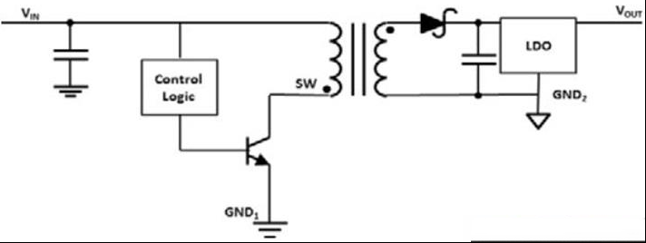

图3. 稳压DC-DC模块 与上述非稳压电源示例类似,控制器将功率切换到变压器 中。选择适当的变压器功率水平和匝数比,以便在最大负 载下提供充足的电压,使得LDO能够将输出电压调节到稳 定的水平。该方案的电源效率在高负载下非常好,在低负 载下则很差,而后者正是模拟接口应用的运行情况。 有许多有源稳压方案可以提高全负载范围内的效率,但需 要复杂得多的控制电路,而且大部分方案需要在隔离栅上 建立一个反馈通道。这会大幅增加设计的成本和尺寸,一 般不适合此功率范围内的模块。 由于难以将变压器整合到组件中,因此这些电源的集成并 未超出密封模块或PCB子卡。制造商在缩小这些器件的尺 寸方面取得的成功非常有限。 芯片级转换器 芯片级变压器技术是ADI公司针对iCoupler®数字隔离器产 品而开发的,基于该技术已产生一类新型DC-DC转换器。 该技术非常适合低功耗高性能电源设计。变压器为
