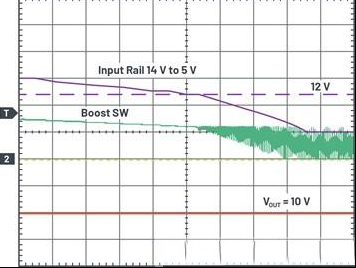

图 1. 双极性、双向、双端子电源的电气原理图: VIN = 5 V至 24 V, 3 A 时 VOUT = ±10 V 。 通过低通滤波器CF, RF缓解控制电压的急剧变化。传动系统包含两个MOSFET,分别是N沟道QN1和P沟道QP1;两个分立电感L1和L2以及一个输出滤波器。用两个分立电感替代单个耦合电感可以扩展适用的磁电范围,并且可以使用以前经过认证和测试的扼流圈。因为输出具有双极性特性,所以输出滤波器仅采用陶瓷电容组成。 整个2级转换器的输入电压范围为5 V至24 V,涵盖汽车电子的冷启动压降和工业应用中的掉电情况。启用转换器时,基于控制器U2的升压转换器(级1)使中间总线电压保持在或高于12 V。升压转换器的动力系统包含电感L3、MOSFET Q1和Q2。2级结构支 持下游的4象限转换器正常工作,在所有工作条件下向负载提供±10 V电压。 双极性电源提供电流的工作原理图2的波形显示了图1电路的工作状态。在VIN端施加输入电压时,如果输入降至12 V以下,升压转换器会将其输出VINTER调节至12 V。如果 VIN 超过标称12 V汽车电轨的12 V典型值,升压转换器会进入 Pass-Thru™ 。在这种模式下,顶部MOSFET Q1会在100%占空比始终导通工作,所以不会进行切换操作;施加于4象限转换器的电压 VINTER相对稳定地保持在 VIN。

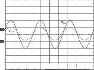

图 2.VIN从 14 V 降低至 5 V 时的波形。VIN = 5 V/div ,VOUT = 5 V/div ,升压 SW = 10 V/div ,时标为 200 µs/div 。 与典型的2级器件(即升压转换器后接降压/反相)相比,这种方法大幅提升了系统效率。这是因为Pass-Thru模式下(系统大 部分时间都处于此模式)的效率可以接近100%,实质上将功率系统转变为单级转换器。如果输入电压降低至12 V电平以下(例 如,在冷启动期间),升压转换器将切换为将VINTER 至 12 V调节至12 V。采用此方法,即使输入电压急剧下降,4象限转换器也能够提供±10 V电压。 控制电压达到最大值(在本例中,为1.048 V)时,转换器输出为+10 V。控制电压达到最小值(100 mV)时,转换器输出为–10 V。控制电 压与输出电压之间的关系如图3所示,其中控制电压为60 Hz正弦信号频率,峰峰值幅度为0.9048 V。由此得到的转换器输出为相应的 60 Hz正弦波,峰峰值幅度为20 V。输出从–10 V平稳变化为+10 V。

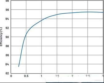

图 3. 与正弦控制信号呈函数关系的正弦波输出波形。 VCTRL= 0.5 V/div, VOUT = 5 V/div ,时标为 5 ms/div 。 在此工作模式下,4象限转换器调节输出电压。输出电压由U1通过其FB引脚上的电阻RFB 来感测。将该引脚上的电压与控制电压相比较,并根据比较结果调节转换器的占空比(即QN1上的栅极信号),使输出电压保持稳定。如果VINTER, CONTROL, 或 VOUT 发生变化,会进行占空比调制,从而相应地调节输出。MOSFET QP1与QN1同步开关,以实现同步整流,进一步充分提高效率,如图4所示。

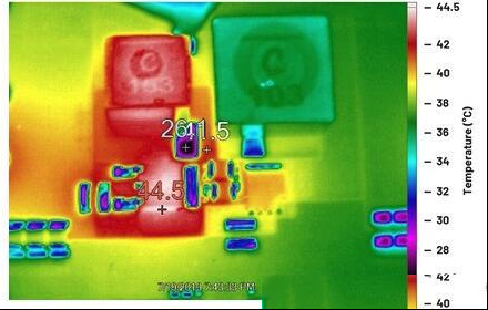

图 4. 效率与负载电流的关系。 双极性电源提供电流的工作原理图2的波形显示了图1电路的工作状态。在VIN 端施加输入电压时,如果输入降至12 V以下,升压转换器会将其输出VINTER调节至12 V。如果VINN 超过标称12 V汽车电轨的12 V典型值,升压转换器会进入Pass-Thru TM 模式。在这种模式下,顶部MOSFET Q1会在100%占空比始终导通工作,所以不会进行切换操作;施加于4象限转换器的电压VINTER相对稳定地保持在VIN 。 电流反向流动时,4象限转换器调节从VOUT 流至VIN 的输出电流;在这种模式下,转换器不调节电压。4象限控制器感测检测电阻(图1中为RS2)两端产生压降时的输出电流,并调节其占空比,使压降保持在设定值(在本解决方案中为50 mV)。 当4象限转换器在VINTER 总线上产生的电压超过规定的最小值时,升压转换器进入Pass-Thru模式,顶部MOSFET Q1始终导通,并尽可能以最低损耗将输出电流预设值提供给 VIN(负载)端子。 此工作模式已经过测试和验证。为此,将图1中电路的 VOUT 连接至实验室电源(设置为12.5 V),将VIN连接至电子负载,将流经转换器的电流设置为4.5 A。4象限转换器的热影像如图5所示。

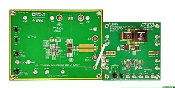

图 5. 4 象限转换器传动系统在负载(反向电流)模式下的热影像。 4.5 A 电流从VOUT 端子流至 12.5 V 电源 (VOUT) 的VIN 。 图6所示为转换器实物照片,它由两个焊接在一起的ADI演示电路组成:分别是DC2846A 升压转换器演示电路和DC2240A 4象限转换器演示电路。

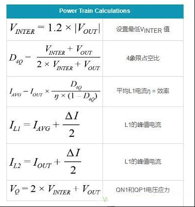

图 6. 将两个现成的 ADI 演示板焊接在一起组成的测试电路实物照片。左侧为 LTC7804 (DC2846A) 。右侧为 LT8714 (DC2240A) 。 组件选择和传动系统计算此应用选择的这两个控制器都具备高性能、高效率,并且简单易用。 Linear™是一款易于使用的4象限控制器,支持高效同步整流。LTC7804同步升压转换器内置电荷泵,提供高效、无需切换的Pass-Thru 100%占空比工作模式。 接下来针对传动系统组件和初步选择的组件进行应力分析。为了更深入地了解功能详情,请参考这些器件的 LTspice®模型。
表1. 4象限转换器传动系统计算

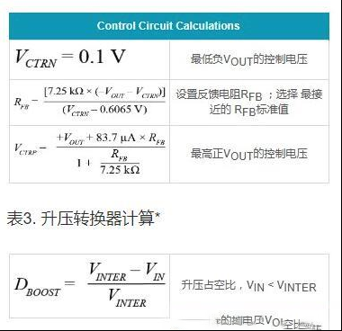

表2. 4象限转换器控制电路计算
表3. 升压转换器计算* 这是一个数值示例,将之前的公式应用于转换器,在3 A、200 kHz 开关频率和90%效率下产生±10 V:数值示例 VINTER = 12 VD4Q = 0.647 V 根据LT8714数据手册中的最大限流值与占空比关系图,对于给定 的 D4Q,VCSP = 57 mV。 RS1 = 0.63 × VCSP/IOUT × (1 – D4Q) = 0.004 ΩRS2 = (50 mV/1.5) × IOUT = 0.01 Ω 选择L1为10 µH,L2为15 µH IL1 = 6.1 A; IL2 = 4.3 AVQ = 58 V 最大V IN 为24 V时)VCTRN = 0.1 VVCTRP = 1.048 VRFB = 147 kΩ Q1、Q2电压应力为24 V 结论本文介绍了一种可实现双极性、双向电源的高性能转换器解决方案。具有以下有助于提高解决方案整体性能的特性:同步 整流可产生高效率,简单易行的专用控制方案可轻松连接各种类型的主机处理器和外部控制电路。这种解决方案解决了输入 电压不稳的问题(包括快速瞬变),确保在所有工作条件下都能提供稳定的输出电压。本解决方案选择的器件可充分提高效 率,简化设计。例如,利用ADI公司的LT8714可以轻松设计双极性、双向电源。在汽车和工业环境中,LTC7804可作为中间电源,实现接近100%的工作效率。 (来源:ADI,作者:Victor Khasiev,高级应用工程师)
