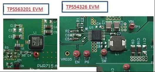

图2:TPS563201和TPS564201效率曲线 更小的PCB尺寸 早期的TPS54326器件在消费应用中很流行。该器件采用简单的小外形集成电路(SOIC)8引脚封装,采用TI的DCAP2™控制方案,无需外部相位补偿器件即可提供快速瞬态响应。 作为下一代解决方案,TPS563201采用小得多的小外形晶体管(SOT)23六引脚封装——比以前的解决方案小三分之一。新解决方案还需要较少的外部组件,并具有固定的1ms软启动时间,无需额外的电容器进行软启动时间调整(见图3)。您还不需要用于内部低压降稳压器(LDO)操作的稳压电容器。

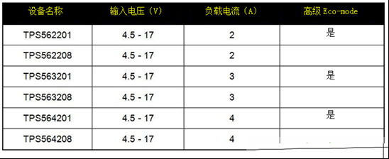

图3:TPS54326的外部组件与TPS563201对比 便于设计 TPS56x201系列器件(参见表1)除了具有很低的外部组件数量,非常好的效率和非常快的负载瞬态响应外,还易于用于板上需要直流/直流降压转换器的不同插座。这种灵活性是由于所有器件之间的引脚到引脚兼容,以及即使负载电流要求变化到4A,也能以最小的变化轻松地切换电路板上的器件。TPS56x201系列还提供非常好的轻负载效率和先进的Eco-mode™功能,支持待机模式下的功耗调节。如果不需要这一点,并且希望在轻负载下以恒定的开关频率运行,TPS56x208系列也能够满足这种需要。参见下表1。
表1:TPS56x201和TPS56x208引脚至引脚兼容器件系列 其他成本敏感型应用 由于该新器件能够在消费应用中支持简单、经济高效和小型的解决方案,TPS56x201还可以应用于蓝牙®扬声器、多功能打印机、游戏机、企业算和无人机中。TPS56x201和TPS56x208为高达4A电流的5V、12V和15V VIN总线电压轨提供简单高效的解决方案。由于DTV和其他消费类应用(如机顶盒和调制解调器)中这些解决方案的高比例,这些解决方案将为各种效率、易用性、小型尺寸和整体系统成本是关键因素的终端设备应用提供很多价值。  推荐阅读: 采用GaN实现48V至POL单级转换如何通过配置负载点转换器提供负电压或隔离输出电压iCoupler技术揭秘——隔离式RS-485如何优化DSP功率预算用于数字IC电源的双通道线性稳压器可实现即时输出调整和动态裕量优化要采购转换器么,点这里了解一下价格!
