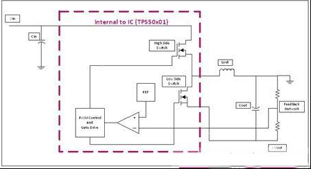

图 1:同步降压转换器 如图 1 所示,同步降压转换器输出电压如下: Vout = Vin*D,D 代表占空比。 我建议将 TPS50x01 用于需要输出电压高于或低于输入电压、但支持相反极性的应用中,如升降压转换器应用中。TPS50x01 可通过按照 Vout(-Ve 输出电压)参考该 IC,配置成升降压转换器,如下图所示。
图 2:将 TPS50x01 配制成升降压转换器 由于 TPS50x01 中 MOSFET 的额定电压值仅限于 6.3V,Vin 最大值加上 Vout 必须小于 6.3V。但在使用单个输入电压时,如果 Pvin=Vin,Vin 的最小值就必须大于 3V。 在输出电压大于输入电压的应用中,TPS50x01 可配制为快速降压 (Fly-Buck) 转换器。图 3 是一种零部件数量较少的简单降压型设计。

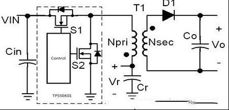

图 3:将 TPS50x01 配置成快速降压转换器 输出电感器采用耦合电感器 T1 取代。整个 Cr 上的电压受控制环路调整。输出电压是整个 Vr 的电压反映,其可通过耦合电感器圈数比调整,并应减去二极管压降。二次绕组电压由二极管 D1 和电容器 Co 整流。 输出电压可根据下列等式计算,其中 D 是转换器的占空比。 Vout = Vin x D(Nsec/Np) – Vd1 在需要多组输出时,可在耦合电感器 T1 上增加附加辅助绕组。由于二次绕组是隔离的,因此输出可配置为正或负。把正输出节点接地,就可获得负输出极性。 在开启主开关 S1 时,T1 的二次绕组中没有电流流过。一次及二次电流会出现谐振行为。这是因为 Cr、Co 以及耦合电感器 T1 漏电感形成的谐振频率。 在快速降压拓扑中,负载调整会因耦合电感器的漏电感、二极管压降及耦合电感器绕组的 DCR 而降级。最大限度降低漏电感以及耦合电感器 DCR,可增强负载调整性能。  推荐阅读: iCoupler技术揭秘——隔离式RS-485如何优化DSP功率预算用于数字IC电源的双通道线性稳压器可实现即时输出调整和动态裕量优化让工业物联网在工厂车间之外发挥更大作用想要实现楼宇自动化?从单对以太网入手要采购转换器么,点这里了解一下价格!
