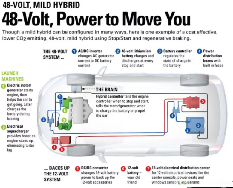

 在某些方面12V/48V微混系统是一个折中的方案,但与其他折中方案不同,这种方案有很多的优势,降低成本,提升效益和回报率(来源:Delphi科技) 在这种方法中,48V电池——按照汽车标准LV148的规定——作为补充与12V铅酸电池结合使用(这样能够提供3KW的额定功率)。12V电池和48V电池将连同他们的配电线束一起使用,在需要功率输出的时候两块电池都提供能量输出,比如12V总线可以为点火、照明和信息娱乐系统提供电源,而48V总线将负责底盘控制系统、空调、调整悬架、回收制动能量、驱动电动增压器和涡轮等。
 双电压微混方式将有效分配电压和可用的功率,从效率和运行的角度来看这是最有意义的(来源:Delphi科技) 考虑一个基本组件:发动起启动器,48V电池如何改变发动机启动器的基本架构,从而更好的增强启停效果,这种方式有利于减少在红绿灯和停车等待时的燃油消耗,进一步增强燃油效率。在大多数只有12V电池的汽车中电池为启动器提供动力,交流发电机作为充电器,然而48V和12V的组合使用可以提供高达10KW的功率,启动电机和独立的交流发电机被集成的启动发电机(ISG)或带式启动发电机所取代,48V锂离子电池和双向DC/DC转换器会被封装在坚固的盒子内,这其实是一种弱混动力系统,与内燃机协同工作。它可以提供三分之二的好处,但是只有三分之一的成本,而经济效益增加了15%到20%。 为什么是48V和12V 10几年前,业界关于24V的讨论非常的激烈,一些主要厂商甚至已经开始生产24V连接器、开关、继电器和其他基础部件。此外关于汽车是否应该完全淘汰12V电池仅采用24V电池,还是让它们共存,这个争论一直未解决。但是24V电压无法更好地体现高总线电压所带来的优势。 同时,在大多数地区超过60V的直流电压被认为是不安全的,需要特殊的接线注意事项、安全锁、使用导管和物理屏蔽等。所以目前48V成为了主流标准,48V系统的峰值会低于60V,也就是满足安全要求,从而减少了安全认证等步骤。 电源管理的难题 除了48V之外,电动汽车还有800V/400V的动力电池系统,这些高压系统都给功率电子设计带来了更多难题。
