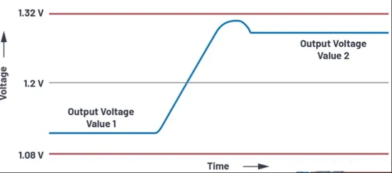

图2. 具有DVS功能的ADP2147开关稳压器可实现ADSP-BF527的高效运行。 改善负载瞬态后的恢复速度 如之前的两个示例所示,使用DVS的常见原因是提高效率或降低损耗。但是,也存在其他一些有趣的应用。许多系统都要求采用经过精准调节的电源电压。对于图3所示的电压范围,可以使用1.2 V内核电压。该电压可以为1.2 V ± 10%。在这个示例中,在静态负载下和负载动态变化时都要保持电压不变。如果将反馈控制设置在允许范围的中间,一半范围适用于静态误差源,也适用于负载瞬态之后的动态电压变化。有一个小技巧,即在低负载时稍微提高输出电压,在高负载时稍微降低输出电压。在高负载情况下,有时会采用更低负载,此时一般出现小幅度电压过冲。可以通过稍微降低高负载的设定点电压,将这种电压过冲保持在允许范围内,如图3所示。左侧为高负载,右侧为低负载。
图3. 基于负载电流动态调节电源电压。 相反的情况自然也适用。当负载较低时,它在某个时间点会上升。可能动态出现电压过冲。在低负载下,电压稍微升高,因此仍保持在允许范围内。对于这种特性,通常称之为电压自动定位。 除了上述应用外,还有许多其他应用的动态变化电压也是有利的。例如控制直流电机、操作执行器,或驱动Peltier元件进行温度调节。动态电压调节是指动态调节生成的电压,对于许多应用,这种调节非常有帮助,甚至是必要的。特别是在数字控制电源中,DVS很常见,也很容易实现。  推荐阅读: 汽车零部件低功耗测试三大难点更高功率的以太网供电开辟新的物联网应用Limata创新型的LUVIR技术加速PCB防焊量产制程贸泽电子与Molex联手打造数字工业物联网智库电源设计控制的利弊权衡要采购开关么,点这里了解一下价格!
