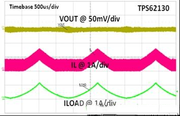

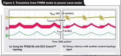

 TPS621x 系列低功耗 DC/DC 转换器 测量控制系统的环路增益,增强解决方案性能。 控制环路带宽可反映输出电压从快速负载变化中恢复所需的响应时间,如处理器从睡眠状态到工作状态的转换。 TPS621x 系列低功耗 DC/DC 转换器可在整个负载范围内实现高性能效率,能够通过小型 2 毫米 x 2 毫米及 3 毫米 x 3 毫米封装实现最小的工作电源。 DCS-Control™ 拓扑 DCS-Control™ 拓扑可提高 TI 降压稳压器的功率密度与效率 设计人员面临的挑战是在不影响 DC 输出准确度的情况下,既要满足峰值电压不断提高的需求,又要确保整个负载范围内的高效率。TI 低功耗 DC/DC 转换器中所使用的 DCS-Control™ 架构(无缝转为省电模式的直接控制)是一款高级稳压拓扑,完美整合了磁滞、电压及电流模式控制的优势。 AC 控制环路:获得输出电压变化信息,并将其直接提供给快速比较器级,可对动态负载变化做出迅速响应; 电压反馈环路:实现准确的 DC 负载调节; 内部补偿调节网络:采用小型外部组件及低 ESR 电容器实现快速稳定的工作。 DCS-Control™ 拓扑支持中高负载条件以及省电模式的脉宽调制 (PWM),可在轻负载工作情况下保持高效率。就较早时候的 DC/DC 稳压器而言,PWM 与省电模式之间的转换可增大输出电压纹波与随机抖动。为了避免这一问题,设计人员只能将转换器转换为纯 PWM 配置,牺牲噪声敏感型应用的效率。

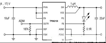

 TI 最新降压转换器产品系列中的 DCS-Control™ 拓扑可通过 PWM 与省电模式之间的无缝转换解决这一问题,因为它可采用一个统一构建块同时支持两种模式。最新 TPS62130 系列不但支持高达 3A 的输出电流,而且还整合了该 DCS-Control™ 拓扑。TPS62130 除了是稳健通用降压转换器(如支持大型输出电容范围)之外,还可配置为 LED 驱动器,支持 PWM 或模拟调光。 FB 与接地 (RCS) 之间的电阻器可决定调节电流,而 SS/TR 与接地 (RCS) 之间连接的另一个电阻器则可降低通过 RCS 的电压,尽可能保持最高的效率。
 如欲了解有关该配置的更多详情,敬请查阅应用手册 slva451。 TPS62130 具有丰富的特性集(引脚可选输出电压与开关频率、软起动与跟踪、电源状态良好),支持仅 95 平方毫米的解决方案尺寸(固定输出电压版本)。  推荐阅读: 共发射极放大器的频率响应Dialog的FusionHD NOR闪存兼容并已在SmartBond低功耗蓝牙无线MCU平台上认证使用SiP和设计生态系统实现蓝牙低功耗一体化方案瑞萨与贝特莱及中印云端共同拓展指纹识别应用市场如何提高4H-SiC肖特基二极管和MOSFET的雪崩耐受性要采购转换器么,点这里了解一下价格!
