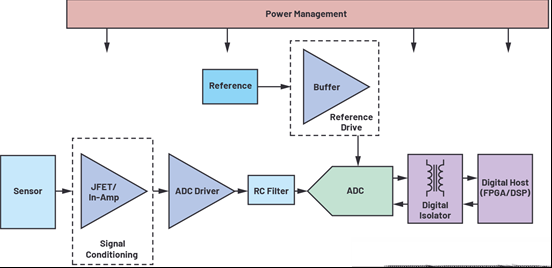

 PSRR是一个重要的参数,用于量化电路对电源噪声和扰动的敏感度及其对电路输出的影响。通常在较宽的频率范围(直流到数MHz)内测量,PSRR会随频率升高而降低。 系统设计人员经常在电路的电源节点中添加解耦电容,以减少可能耦合到敏感元件中的噪音和毛刺。对于放大器,将0.1 µF陶瓷电容放置在尽量靠近电源引脚的位置,以减少高频耦合。此外,为了提供低频解耦,可并联连接较大的10 μF钽电容,一般将其放置在更靠近电源的位置。 PSRR推动因素 一些系统设计人员不愿使用高功耗、低噪声功率转换元件,其中一个原因是他们希望获得高功效比。电池供电的DAQ系统就是这种要求以低功耗获取高性能的应用,因此需要设计对电源噪声不敏感的DAQ系统。 现代设备通常包含多个由同一电池供电的系统。在一定条件下,如果一个系统或设备的功耗增加,那么电池电压,以及由该电池供电的其他设备的电源电压都可能发生变化。由于这些原因,在设计系统的电池管理电路时,dc PSRR参数非常重要。设计人员可以根据系统的灵敏度,使用LDO稳压器来帮助消除压降。在电池供电系统中,如果需要纹波触发降压、升压或反相稳压器,则AC PSRR也是一个重要参数。 对于工业应用,系统噪声是关键指标。例如,附近设备的电磁干扰(EMI)会与电源耦合,导致出现噪声杂散和其他误差。为了帮助最大限度减少这些噪声杂散,使用解耦电容和合适的PCB设计技术(例如接地、屏蔽,以及正确放置元件)非常重要。 图1展示典型的精密数据采集系统信号链。各个元件都不同程度地受电源噪声的影响。添加合适的解耦电容,可以提高图1所示的信号链各元件在更高频率下的PSRR性能。

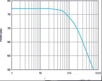

图1.典型的精密数据采集信号链。 ADI公司的信号链µModule®数据采集解决方案可以帮助解决一些电源设计难题,例如优化线路布局、添加解耦电容,以及在某些情况下,添加电源管理元件,例如LDO稳压器。ADAQ4003是一款µModule数据采集解决方案,所有电源都包含解耦电容,以降低其对扰动的敏感度。 ADAQ7980/ADAQ7988µModule数据采集系统包括解耦电容和一个LDO稳压器。 集成式LDO稳压器可以进一步简化设计——系统设计人员只需提供一个干净电源为µModule器件供电,如果需要,还可以旁路LDO稳压器。 当前测试分立元件PSRR的方法 分立元件PSRR测试是特性表征计划中的常见组成部分,它采用一套完善的标准和方法进行。分立元件PSRR测试通常在没有任何外部电源去耦电容的情况下进行,以揭示供电轨上的大量噪声对性能的直接影响。 通常,可以使用函数发生器和示波器,或者使用网络分析仪,通过向直流电源电压注入不同的频率,并测量DUT输出的扰动量来确定放大器的PSRR特性。

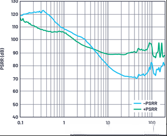

图2.分立式PSRR测试电路示例。 对分立器件执行ac PSRR测试需要将交流信号注入直流电源电压,并测量相对于电源激励的输出干扰。例如,在100 kHz频率下,ADA4945的PSRR为115 dB。这意味着电源上1 VPEAK, 100 kHz的交流干扰表现为器件输出端约1.79 µVPEAK的电压信号。

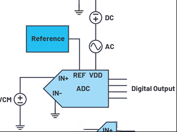

图3.ADA4945全差分ADC驱动器的PSRR与频率的关系。 测试ADC的PSRR性能与测试放大器类似,但它不是测试电压输出,而是数字码输出。对于ac PSRR,ADC的PSRR是该频率下ADC输出功率与该频率下施加于ADC VDD电源的200 mV p-p正弦波功率的比值。图4和图5分别显示SAR ADC的测试配置和得到的典型响应。
 对于dc PSRR测试,误差是由于电源电压偏离标称值而引起的满量程转换点的最大变化。
