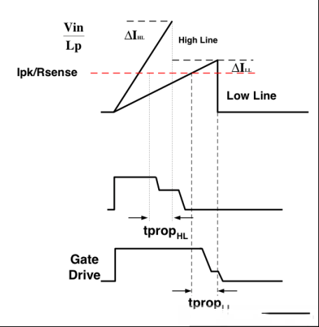

  (2) 这些传播延迟可以长达数百纳秒。我们能使用方程式 3 来计算主电流的斜率,其中 VIN 为整流直流线路电压,LP 为变压器的初级电感,dt 为总传播延迟。
   (3) 若传播延迟 (方程式 3中的 dt)保持不变,那么当 VIN 增大时,主电流斜率也会相应增大。由于存在传播延迟,最大 VIN 下的峰值电流会因过冲而高于最小 VIN 下的峰值电流(图 2)。
图 2.传播延迟与 VIN 的关系 结果是输入和输出功率随着输入线路电压的增大而增大。可举例说明这一问题。峰值主电流(方程式 4)能根据如下系统要求得出:

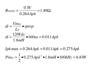

  (4) 对于峰值电流模式控制,我们能在计算峰值电流后确定电流感应电阻值大小(方程式 5)。
  (5) VCS 为 PWM 限流比较器电压参考 (0.5V)。最小输入电压下的峰值电流过冲是: 在最大输入线路电压下,峰值电流是(方程式 6):
