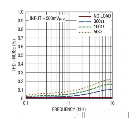

图 2:在不同负载条件下 LTC6262 桥式驱动器 THD 和噪声与频率的关系曲线

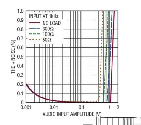

图 3:在不同负载条件下 LTC6262 桥式驱动器 THD 和噪声与幅度的关系曲线 (在 1kHz) 该电路包括两部分,首先是一个闭环增益 = 1.5 的反相增益级,还有一个随后的反相级。反相级的组合产生一个数值为 3 的单端输入至差分输出增益。当采用 500mVP-P 输入时,输出为 1.5VP-P、或 0.75V 最大值、或 0.53VRMS。当负载为 50Ω 时,500mV 输入产生约 5.6mW 的输出功率。在 1VP-P 输入条件下,该电路提供 22.5mW。请注意,这为 LTC6261 输出能够在有负载的情况下具备接近轨至轨的摆幅提供了帮助。 在实验室里第一次构建的这款电路产生了一个几百 Hz 的显著音调。结果是,正输入未在所有频率上作为一个
