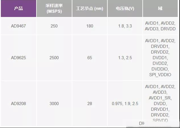

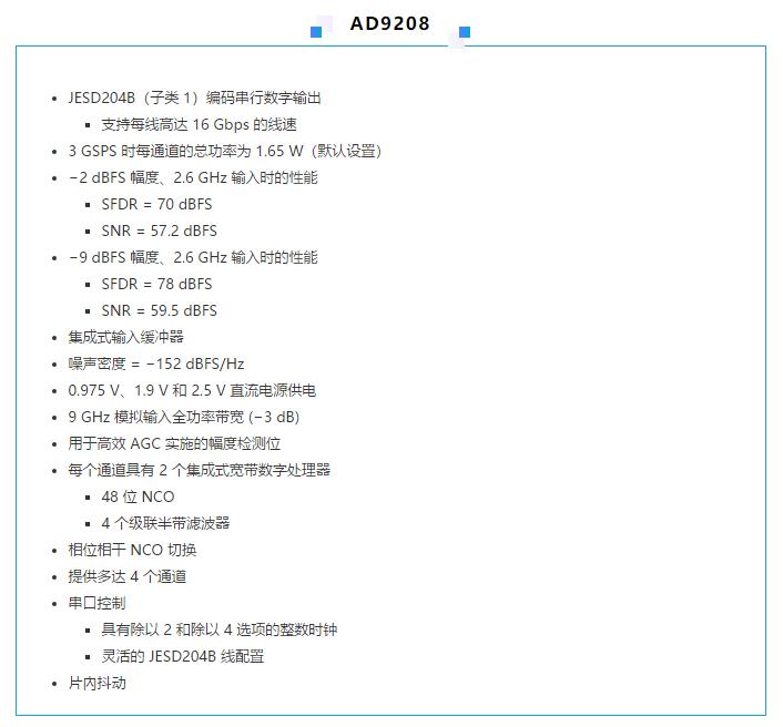

其中:P为功耗CLD 为负载电容V 为电源电压fSW 为开关频率 几何尺寸越小,电路设计人员能实现的电路速度就越快,而每MHz每个晶体管的功耗与上一代相同。以 AD9680 和 AD9695为例,二者分别采用65 nm和28 nm CMOS技术设计而成。在1.25 GSPS和1.3GSPS时,AD9680和AD9695的功耗分别为3.7 W和1.6 W。这表明,架构大致相同时,采用28 nm工艺制造的电路功耗比采用65 nm工艺制造的相同电路的功耗要低一半。因此,在消耗相同功率的情况下,28 nm工艺电路的运行速度可以是65 nm工艺电路的一倍。AD9208很好地说明了这一点。 裕量最重要对更宽采样带宽的需求促使业界采用更精细的几何尺寸,不过对数据转换器性能(如噪声和线性度)的期望仍然存在。这对模拟设计提出了独特的挑战。转向更小几何尺寸的一个不希望出现的结果是电源电压降低,这使得开发模拟电路以工作在高采样速率并保持相同的噪声/线性度性能所需的裕量大大降低。为了克服这一限制,电路设计有不同的电压轨以提供所需的噪声和线性度性能。 例如在 AD9208中,0.975 V电源为需要快速切换的电路供电。这包括比较器和其他相关电路,以及数字和驱动器输出。1.9 V电源为基准电压和其他偏置电路供电。2.5 V电源为输入缓冲器供电,而要在高模拟频率下工作,裕量必须很高。没有必要为缓冲器提供2.5 V电源,它也可以工作在1.9 V。电压轨的降低会导致线性度性能下降。 数字电路不需要裕量,因为最重要的参数是速度。所以,数字电路通常以最低电源电压运行,以获取CMOS开关速度和功耗的优势。这在新一代ADC中很明显,最低电压轨已降低至0.975 V。下面的表1列出了若干代的一些常见ADC。

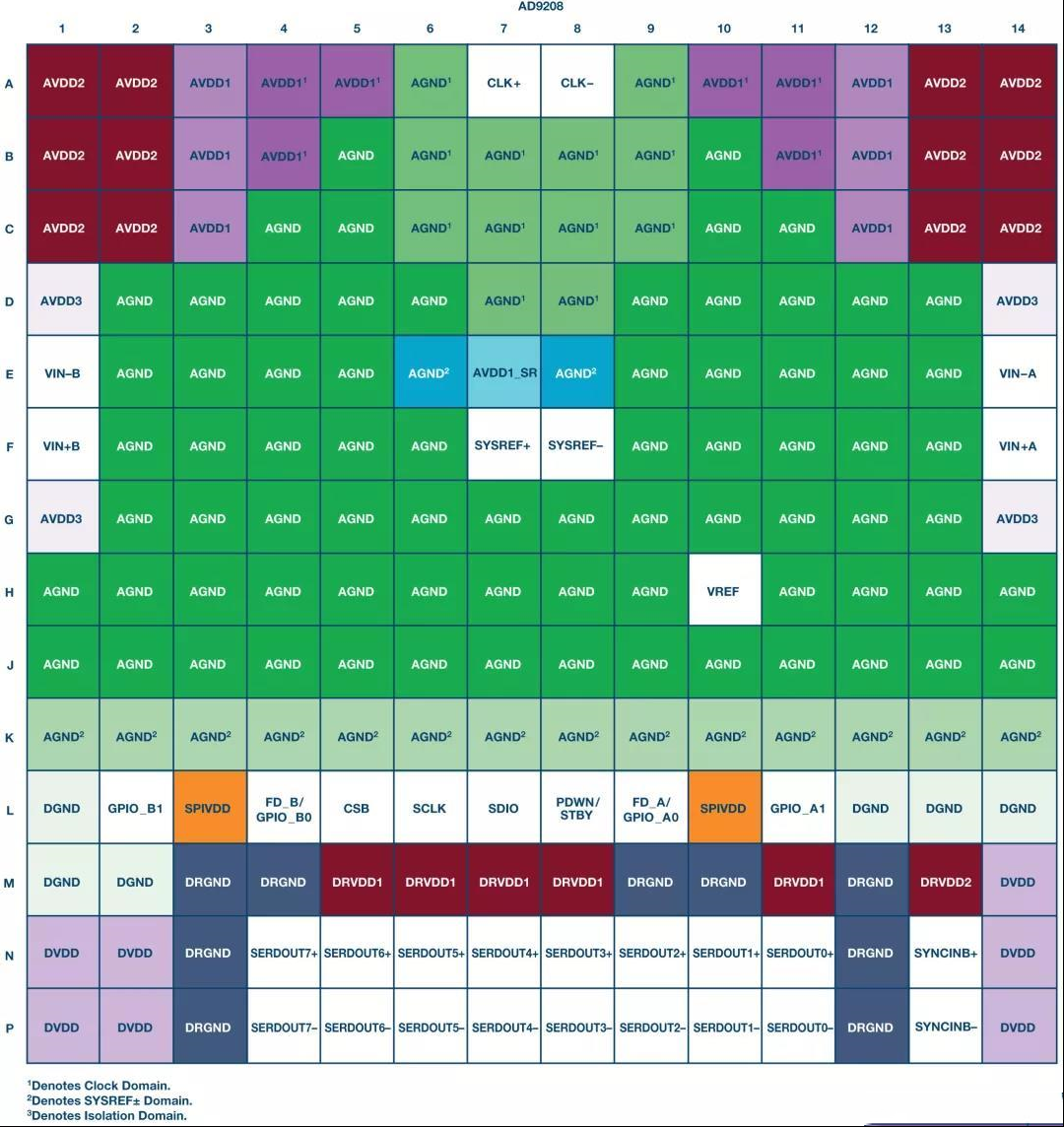

表1:产品比较 隔离是关键随着业界转向深亚微米技术和高速开关电路,功能集成度也在提高。以 AD9467 和A D9208为例,AD9467采用180 nm BiCMOS工艺,而AD9208采用28 nm CMOS工艺。当然,AD9467的噪声密度约为-157 dBF S/Hz,而AD9208的噪声密度约为-152 dBF S/Hz。但是,如果拿数据手册做一个简单的计算,取总功耗(每通道)并将其除以分辨率和采样速率,就可以看到A D9467的功耗约为330μW/位/MSPS,而AD9208仅为40μW/位/MSPS。 与AD9467相比,AD9208具有更高的采样速率(3 GSPS对250 MSPS)和高得多的输入带宽(9 GHz对0.9 GHz),并且集成了更多数字特性。A D9208可以完成所有这些工作,每位每MSPS的功耗只有大约1/8。每位每MSPS的功耗不是工业标准指标,其在本例中的作用是突出ADC设计中使用更小尺寸工艺的好处。当超快电路在非常近的距离内运行时,各个模块之间总会存在耦合或震颤的风险。 为了改善隔离,设计者必须考虑各种耦合机制。最明显的机制是通过共享电源域。如果电源域尽可能远离电路,那么共享同一电压轨(AD9208为0.975 V)的数字电路和模拟电路发生震颤的可能性将非常小。在硅片中,电源已被分开,接地也是如此。封装设计继续贯彻了这种隔离电源域处理。由此所得的同一封装内不同电源域和地的划分,如表2所示,其以AD9208为例。
表2:AD9208电源域和接地域 显示AD9208各不同域的引脚排列图如图1所示。

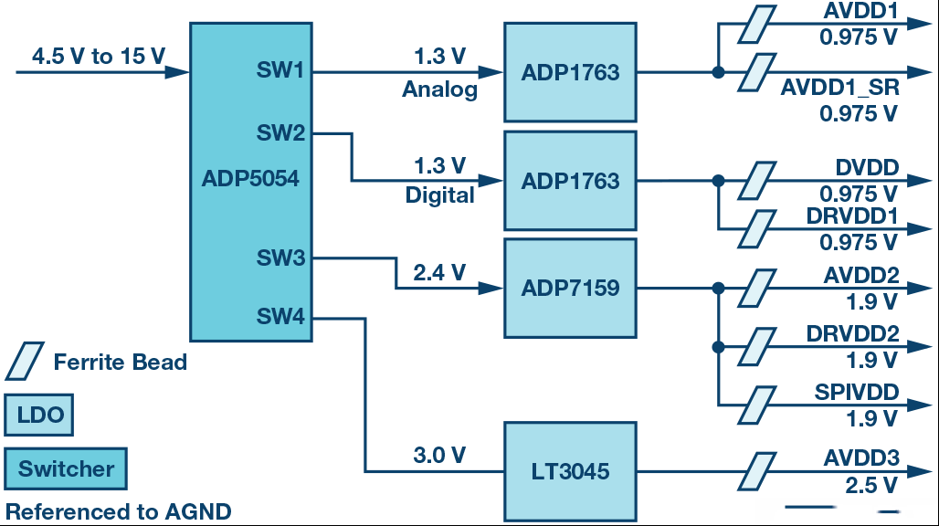

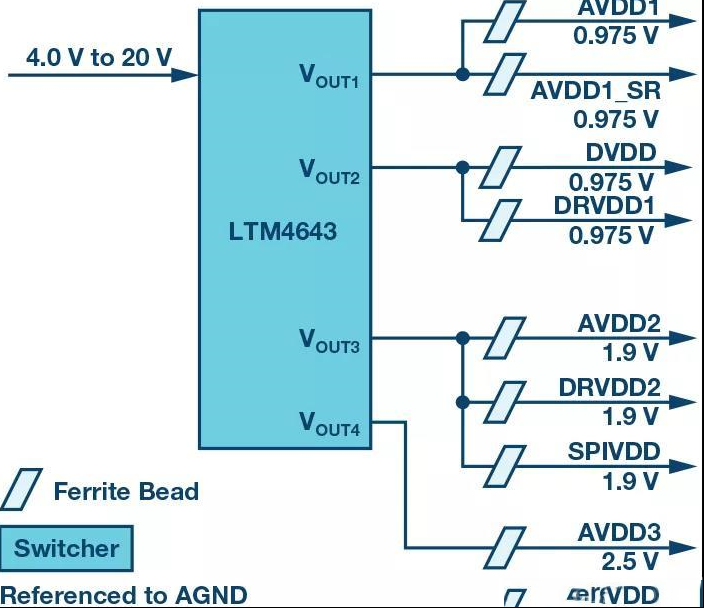

图1. AD9208引脚配置(顶视图) 这可能会让系统设计人员惊慌失措。乍一看,数据手册给人的印象是这些域需要分开处理以优化系统性能。 看不到尽头?情况并不像看起来那么可怕。数据手册的目的仅仅是唤起人们对各种敏感域的关注,让系统设计人员可以关注PDN(电源输送网络)设计,对其进行适当的划分。共享相同供电轨的大多数电源域和接地域可以合并,因此PDN可以简化。这导致BOM(物料清单)和布局得以简化。根据设计约束,图2和图3显示了AD9208的两种PDN设计方法。
图2. AD9208引脚配置(顶视图)

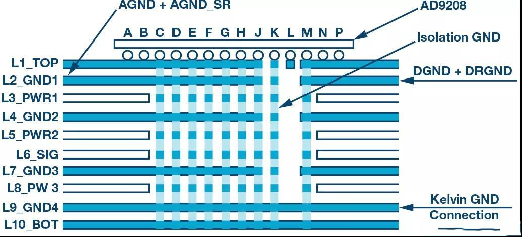

图3. AD9208 PDN,DC-DC转换器为所有域供电 通过充分滤波和布局分离,各个域可以合理布置,使得ADC性能最大化,同时降低BOM和PDN复杂性。各接地域采用开尔文连接方法也会改善隔离。从网表角度来看,仍然只有一个GND网。电路板可以划分为不同接地域以提供充分的隔离。在AD9208的评估板AD9208-3000EBZ中,不同接地分区在第9层上形成开尔文连接。图4所示为10层PCB(印刷电路板)AD9208-3000EBZ的横截面,其显示了不同GND连接。
图4. AD9208下方的AD9208-3000 EBZ PCB横截面 所以,这不是世界末日?绝对不是。仅仅因为AD9208数据手册显示了所有这些域,并不意味着它们在系统板上必须全部分离。了解系统性能目标和ADC目标性能对优化ADC的PDN起着重要作用。在电路板上使用智能分区以减少不必要的接地回路,是将各个域之间的串扰降到最低的关键。适当地共享电源域,同时满足隔离要求,将能简化PDN和BOM。
