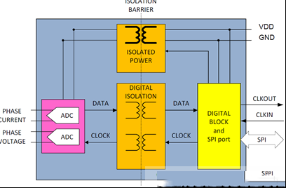

图3. 具有分流电阻、独立电源和隔离通信的三相电表 这种电表架构已在使用:双通道ADC利用光耦合器或芯片级变压器,跨越隔离栅将信息串行传输到MCU。隔离电源利用独立器件或采用芯片级变压器的隔离DC-DC转换器来构建。 理想情况下,所有相电流和电压都应同步采样,以便利用瞬时值进行全面的三相分析。但是,各相的ADC读数完全独立,因为不存在ADC同步。这是这种架构的第一个局限。使用电流互感器或罗氏线圈的电表则不存在这种问题,因为它们可以使用一个计量模拟前端(AFE)来同时读取所有相电流和电压。 这种架构的另一个问题是高器件数:一个MCU、三个ADC、三个多通道数据隔离器以及四个电源。使用CT的电表不存在这个问题,因为电路板通常具有一个MCU、一个计量AFE和一个电源。 那么,如何构建一款具有分流电阻的优势,器件数对于这种架构而言最少(即一个MCU、一个电源和三个ADC),并且能对所有相电流和电压同步采样的电表呢? 隔离式ADC架构 答案是构建一种集成至少两个ADC、一个隔离式DC-DC转换器和数据隔离器,并能使属于不同芯片的ADC同步采样数据的芯片(图4)。MCU的电源VDD也为此芯片供电。采用芯片级变压器技术的隔离式DC-DC转换器为ADC的第一级提供隔离电源。一个ADC检测分流电阻上的电压,另一个ADC利用分压器检测相至零线电压。由分流电阻极点之一所确定的地就是芯片隔离侧的地。ADC为sigma-delta型,仅第一级放在芯片的隔离侧。第一级输出的位流经过芯片级变压器,后者是隔离数据通信通道的一部分。芯片的非隔离侧收到位流,滤波后将其变为24位字,然后通过SPI串行端口提供给外部。

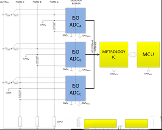

图4. 新型ADC架构包括双通道ADC、数据隔离和一个隔离式DC-DC转换器 芯片级变压器技术对这种新型ADC架构的贡献最大。与光耦合器相比,ADI公司获得专利的iCoupler®数字隔离器更可靠、尺寸更小、功耗更低、通信速度更快、时序精度更佳。但这还不够。隔离式sigma-delta调制器上 市已久,采用光耦合器或芯片级变压器。芯片级变压器技术的最重要贡献是伴随isoPower®隔离式DC-DC转换器,它可以与ADC、数字模块、隔离数据通道一同集成到一个表贴薄型封装中。 芯片级变压器的核心是空气,因此iCoupler数字隔离器和isoPower隔离式DC-DC转换器根本不受永磁体的影响,使得电表这一侧完全不受直流磁场干扰。这种变压器对交流磁场同样具有高抗扰度。线圈面积非常小,要影响isoPower线圈运行,必须产生一个10 kHz、2.8 T的磁场。换言之,为了影响芯片级变压器的行为,必须让69 kA的10 kHz电流通过一根导线,并让该导线与芯片相隔5 mm。 信息利用极高频PWM脉冲传输到隔离栅另一侧。由此产生的高频电流会在电路板中传播,引起边沿和偶极子辐射。隔离式DC-DC转换器的负载仅由sigma-delta ADC的第一级构成,其幅度是已知的。因此,线圈是针对已知负载进行设计,从而可以降低一般与DC-DC转换器相关的辐射,并且无需四层电路板。使用这种架构的IC时,电表制造商可以使用两层电路板,并通过所需的CISPR 22 Class B标准。 为使与MCU的接口尽可能简单,芯片的数字模块对来自第一级的位流进行滤波,并通过简单的从机SPI串行端口提供24位ADC输出。电表每一相都有一个隔离式ADC,因此获得一致ADC输出的挑战仍未解决。如果采用同一时钟工作,则所有相上的ADC第一级可以在同一时刻采样。如果图4中的CLKIN信号产生自MCU,则这很容易实现。另一个方案是使用一个晶振为一个芯片产生时钟,然后利用缓冲CLKOUT信号为所有其它隔离式ADC提供时钟。控制所有隔离式ADC以在同一时刻产生ADC输出。现在,电表就能利用分流电阻检测电流,执行精确、全面的三相分析。 图5显示一款采用三个隔离式ADC的三相电表。该电表仅有一个电源为MCU和隔离式ADC供电。MCU利用SPI接口从各IC读取ADC输出。
图5. 采用新型隔离式ADC的三相电表 上面的说明假设利用外部MCU执行计量计算。对于希望解决方案包括计量计算的电表制造商, 可以将隔离式ADC耦合到一个IC以执行所有计量计算,如图6所示。

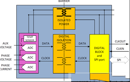

图6. 采用新型隔离式ADC和计量IC的三相电表 基于此架构的新产品 此架构已被ADI公司的一系列新产品采用:ADE7913、ADE7912、ADE7933和ADE7932。图7显示了ADE7913的框图。它与图4非常相似,但有一个额外ADC通道用于检测与温度传感器复用的辅助电压。该辅助电压可以是断路器上的电压,温度传感器可用于校正分流电阻的温度变化。ADE7912是一个变体,无辅助电压测量功能,但有温度传感器。
图7. 基于此架构的新型ADE7913隔离式ADC ADE7933和ADE7932将SPI接口替换为位流接口,其余特性分别与ADE7913和ADE7912相同。它们就是图6所示的隔离式ADC。图中的计量IC已通过ADE7978实现。 结束语 本文说明了一种新型隔离式ADC架构。它包含一个isoPower隔离式DC-DC转换器,利用MCU电源为隔离栅另一侧的多通道sigma delta ADC第一级供电。ADC输出的位流经过iCoupler数据隔离器,由数字模块接收。此模块对其进行滤波,产生24位ADC输出,可利用简单的SPI接口读取。一个ADC可以测量经过一个分流电阻的电流,第二个ADC可以利用分压器测量相至零线电压,第三个ADC可以测量辅助电压或温度传感器。它支持三相电表使用分流电阻,确保完全不受直流和交流磁场干扰,执行电流检测时不会产生任何相移,同时可降低系统总成本。小尺寸解决方案确保电路板非常小,只需安装非常少的器件。集成式isoPower芯片级变压器针对已知ADC负载而设计,辐射降至最低,并通过测试,利用两层电路板即可达到CISPR 22 Class B标准。 当然,使用分流电阻的电流检测并不局限于电能计量应用,电能质量监控、太阳能逆变器、过程监控和保护设备均可受益于这种新型ADC架构。  推荐阅读: 艾迈斯为midge medical提供传感器技术,用于开发COVID-19快速检测设备东芝与MikroElektronika展开合作,为电机驱动IC开发评估板新一代智能气体检测方案能量收集领域电解电容器和超级电容器的最新进展超低功耗开启高速隔离应用之门要采购变压器么,点这里了解一下价格!
