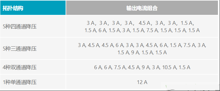

图1. LTC3376简化功能框图。 LTC3376具备4个独立的降压稳压器通道、8个可配置的1.5 A功率级、灵活的时序和故障监测功能,总可用输出电流为12 A,峰值降压效率为96%,在所有通道上的输出电压精度为±1%。每个通道可由独立的3 V至20 V输入电源供电,输出电压的范围最低可至0.4 V。相邻输出可通过单个共享电感并联排列,以简化电路。DC-DC转换器通过CFG0到CFG3引脚进行配置,由系统分配采用15种功率配置中的一种。无需采用外部BST电容,因为它们已被集成到封装中。 LTC3376的开关稳压器支持两种工作模式:突发工作模式(Burst Mode®)(默认的上电模式),可在轻载下提供更高效率,强制连续脉冲宽度调制(PWM)模式,可在轻载下提供更低噪声。开关稳压器从内部补偿,只需采用外部反馈电阻来设置输出电压。降压转换器提供输入限流(软启动,在启动期间限制浪涌电流)、差分输出检测和短路保护。该器件配有一个可编程、可同步的1 MHz至3 MHz振荡器,默认采用2 MHz开关频率。 在四个转换器全部启用的情况下,静态电流仅为42 μA。其他特性包括:四个电源良好引脚,指明启用的DC-DC转换器是否在指定目标输出的百分比内;电流监测器,从外部监测每个降压稳压器的负载;一个EXTVCC 引脚,用于改善效率;准确的RUN引脚阈值,以确定上电时序;一个裸片温度监测器输出(通过TEMP引脚上的模拟电压读取),显示外部裸片温度;以及超温功能,过载条件下裸片温度较高时禁用降压稳压器。 LTC3376采用紧凑的64引脚7 mm × 7 mm倒装引脚球栅阵列(BGA)封装。在–40°C至+125°C工作结温范围内,指定采用E和I级。 灵活性和可配置性 LTC3376本身具备的灵活性使其可以采用15种不同的输出配置: ●    单个电感,单个输出12 A降压,所有功率级在内部组合,产生最大的电流输出。●    四种可能的双降压组合,两个电感,总输出电流总和为12 A。●    五种三通道降压组合,每种三个电感,总电流12 A。●    五种四通道降压配置,每种四个电感,总电流12 A(参见图2)。
图2. 典型的四通道输出应用电路。 查看表1,了解15种可能的输出配置的列表。设计期间要求发生变化时,这种灵活性可以实现轻松调整,从而继续使用LTC3376,无需再对新IC实施认证。 表1. LTC3376:15种12 A总电流输出配置示例

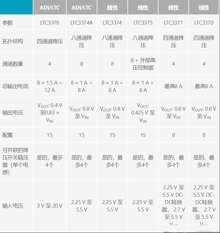

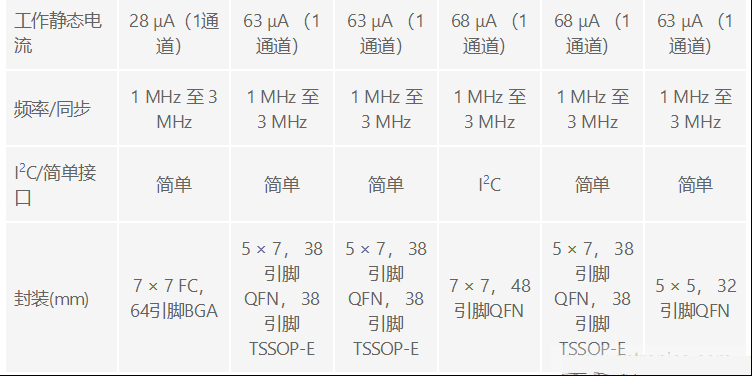

 其中,VTEMP 是TEMP引脚上的电压。 可配置的降压稳压器系列 表2显示整个可配置的四通道和八通道降压稳压器系列,其中LTC3376是新产品。LTC3376具备最高的总输出电流(最高12 A)和最高的输入电压容量(最高20 V)。LTC3376具备最高的总输出电流(最高12 A)和最高的输入电压容量(最高20 V)。 观看产品视频,请访问 www.jdwx.cn/ltc3376。 表2. ADI的Power by Linear系列可配置四通道和八通道降压稳压器
