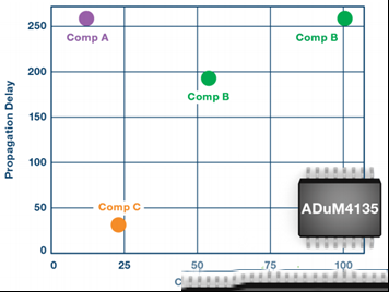

图2. 典型栅极驱动器的传播延迟和CMTI性能 更高的开关频率还会产生共模瞬变抗扰性问题,这对系统设计 人员来说是一个非常严重的问题。在隔离式栅极驱动器中的 隔离栅上耦合的高压摆率信号可能破坏数据传输,导致输出 端出现不必要的信号。在传统的基于IGBT的系统中,抗扰度介 于20 kV/μs和30 kV/μs之间的栅极驱动器足以抵抗共模干扰。但 是,GaN器件往往具有超过这种限制的压摆率,为鲁棒系统选 择栅极驱动器,其共模瞬变抗扰度至少应为100 kV/μs。最近推 出的产品,例如ADuM4135采用了ADI公司的iCoupler®技术,提供最高达100 kV/μs的共模瞬变抗扰度,能够应对此类应用。但 是,提高CMTI性能往往会产生额外的延迟。延迟增加意味着高 端和低端开关之间的死区时间增加,这会降低性能。在隔离式 栅极驱动器领域尤其如此,因为在此类领域中,信号在隔离栅 上传输,一般具有更长时间的延迟。但是,ADuM4135不仅提供 100 kV/μs CMTI,而且其传播延迟仅为50 ns。 当然,对于承担推动新型功率开关技术向前发展这一任务的栅 极驱动器,并非完全是坏消息。典型IGBT的栅极充电电荷高达 数百nC,因此,我们通常会发现栅极驱动器在2 A至6 A范围内提 供输出驱动能力。目前,市场上提供的GaN开关的栅极充电电 荷性能提升了10倍以上,通常处于5 nC至7 nC范围内,因此,栅 极驱动器的驱动要求已显著降低。降低栅极驱动器的驱动要求 可使栅极驱动器尺寸更小、速度更快,而且还能减少添加外部 缓冲器以增强电流输出的需求,从而能够节约空间和成本。 结论 人们很早以前就预测到,GaN和SiC器件将成为功率转换应用中 的新型解决方案,这种技术人们期待已久,现在终于得以实 现。虽然这种技术能够提供极具吸引力的优势,但它们并非没 有代价。为了提供出色性能,新型开关技术需要更改所用隔离 式栅极驱动器的要求,并且会为系统设计人员带来新的问题。 优势很明显,并且也已经出现了多种解决这些问题的方案。而 且,市场上已经有现成且可行的GaN和SiC解决方案。  推荐阅读: 在太阳能逆变器中利用iCoupler数字隔离器进行设计消除影响JESD204B链路传输的因素具备负载断开功能的同步升压转换器SGM6612A利用模拟开关实现555自激振荡器的脉冲转换模拟电源和数字电源要采购开关么,点这里了解一下价格!
