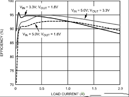

图1:典型ADC电源抑制比与频率的关系  此外,鉴于LDO的上游常常还会有一个开关转换器,设计人员必须确保LDO和滤波器电路能够充分抑制此开关转换器的频率。现代开关转换器的开关频率越来越高,可能高于典型LDO的环路带宽。来自这些高频开关转换器的噪声很容易通过LDO,必须利用下游滤波器对其进行衰减。  虽然线性调节器能够很好地为ADC提供干净的电源,但效率不高是其主要缺点。根据提供给线性调节器输入端的电压的不同,LDO的效率可能非常低。提供一个略高于LDO压差的电压虽然可以提高效率,但这经常需要增加额外的电源级,导致电源设计的成本和复杂度随之增加。  关于开关调节器的讨论  传统上,开关调节器不宜用于直接为ADC供电。然而,开关调节器技术已今非昔比,当与后置滤波、精心的设计和布局布线做法相结合,开关调节器可以用作许多高速模数转换器的高效率电源解决方案。如图2所示,开关调节器的效率可达95%,相比于LDO,系统功耗显著降低。对于一个功耗为780mW的1.8V单电源ADC,如果使用开关调节器电源,整体系统功耗可降低640mW或更多。此外,开关电源设计消除了线性级这一热源,PCB的总体热量得以降低,因而对风扇和散热器等额外冷却措施的需求会减少。
