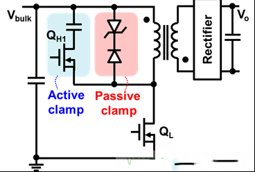

 2.       超高效率有源钳位反激拓扑ACF 为了提升功率密度,必须尽可能提升电源效率和提高开关频率,软开关拓扑结构是达到以上目的的主要方法。传统适配器大多采用准谐振反激拓扑(Quasi Resonant Flyback,QR),也称为临界模式无源钳位反激(Transition Mode Passive Clamp Flyback,TM PCF)。准谐振反激具有结构简单、控制容易等优点,但是功率密度提升空间小,无法满足适配器小型化的要求。为此,业界一直在寻找支持超高功率密度适配器的新型拓扑。最终,有源钳位反激拓扑(Active Clamp Flyback,ACF)在众多拓扑中脱颖而出。ACF拓扑通过有源钳位的方式实现功率管软开关,既减小开关损耗,提高转换效率,又支持更高开关频率,充分发挥新型功率管氮化镓GaN的优势,且利于磁元件小型化。然而,相比QR拓扑,ACF拓扑对控制器Controller的要求也更高。只有使用合适的ACF Controller,才能充分发挥ACF的优势。

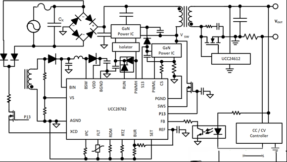

ACF与PCF的拓扑结构对比 3.       最新一代ACF Controller UCC28782详细解析 UCC28782凭借优异的设计,在实现ACF拓扑高功率密度的同时,保持全电压范围全功率段高效率。先进的自动调节技术和死区控制可在宽输入电压和宽输出电压范围内均实现零电压开关(Zero Voltage Switching, ZVS)。多模式控制在保持高效率的同时,实现Burst mode音频噪声消除和输出纹波减小。通过可调开关频率(最高可达1.5MHz),集成Boost自供电电路,内置burst mode补偿电路和独特的EMI抖频功能,UCC28782减小外围器件体积并降低BOM成本。此外,UCC28782还具备X电容放电和IPC智能功率控制功能,配合同步整流控制器UCC24612可达到更高效率。下面重点介绍UCC28782的几个特色功能:
UCC28782典型应用框图

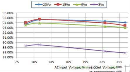

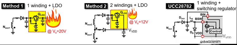

满载65W全电压范围效率曲线 集成Boost自供电电路(Integrated Biased Power),提高自供电电路效率 UCC28782集成Boost自供电电路,对比传统的1 winding+LDO和2 windings + LDO,节省外部器件,而且最关键的是在USB PD 3.0 3.3V~21V宽输出范围下,效率明显提升。
