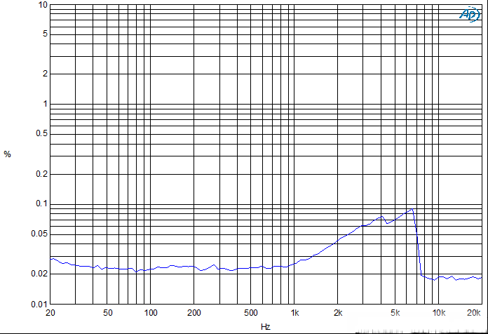

 CS83702效率高,功率大的同时,为了保证音质,在中小音量失真度THD也表现出色:THD+N≤0.026(f=1kHz/Po=1W/RL=4Ω/VBAT=3.7V)。

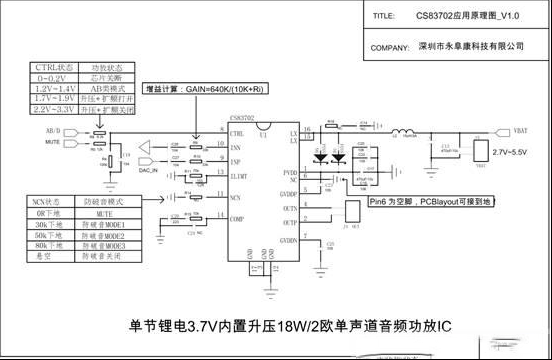

 2. CS83702 应用原理图

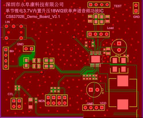

 3. CS83702DEMO板PCB顶层设计图
 4. CS83702 DEMO板PCB底层设计图

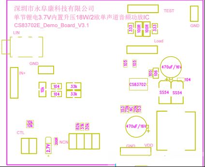

 5.CS83702 DEMO贴片图

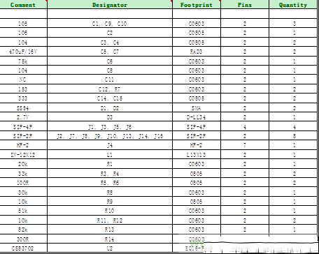

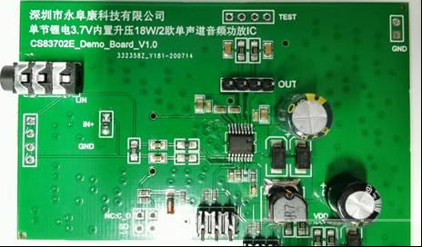

 7. CS83702 DEMO板实物图
