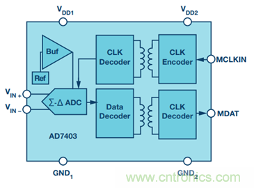

图3. 隔离式和非隔离式电机电流反馈 有许多拓扑可用来检测电机电流,并需考虑多种因素,例如成 本、功耗以及性能水平,但对大多数系统设计人员而言,一个 重要目标是在成本控制范围内提高效率。 从霍尔效应传感器到分流电阻 与隔离式 Σ-Δ调制器耦合的分流电阻可提供最优质的电流反 馈,其中的电流电平足够低。目前,系统设计人员明显倾向于 从霍尔效应传感器转移到分流电阻,并且与隔离式放大器方案 相比,设计人员更倾向于采用隔离式调制器方案。将霍尔效应 传感器替换为分流电阻的系统设计人员往往会选择隔离式放大 器,并继续使用之前在基于霍尔效应传感器的设计中使用的模 数转换器(ADC)。这种情况下,无论模数转换性能如何,设计性 能都会受到隔离式放大器的限制。 将隔离式放大器和ADC替换为隔离式Σ-Δ调制器可消除性能瓶 颈,并大大改善设计,通常可将其从9到10位精度的反馈提升到 12位水平。此外,还可配置处理Σ-Δ调制器输出所需的数字滤 波器,以实现快速过流保护(OCP)环路,从而无需模拟过流保护 电路。 现有Σ-Δ调制器可提供±250 mV (±320 mV满量程用于OCP)的差分输 入范围,特别适合阻性分流器测量。模拟调制器对模拟输入持 续采样,而输入信息则包含在数字输出流内,其数据速率最高 可达20 MHz。通过适当的数字滤波器可重构原始信息。由于可在 转换性能和带宽或滤波器群延迟之间作出权衡,因此更粗、更 快的滤波器能够以2 μs的数量级提供快速OCP响应,非常适用于 IGBT保护。 缩小分流电阻尺寸 从信号测量方面来看,一些主要难题与分流电阻的选择有关, 因为需要实现灵敏度和功耗之间的平衡。电阻自身的发热效应 导致的非线性情况也会是使用较大电阻所面临的挑战。因此, 设计人员必须做出权衡取舍,而更棘手的是,他们往往需要选 择一个适当大小的分流电阻,以满足不同电流电平下各种型号 和电机的需求。如果面对数倍于电机额定电流的峰值电流,并 需要可靠捕获两者的值,则保持动态范围也是一个难题。 面对这些难题,系统设计人员非常需要具有更宽动态范围或 更高信噪比和信纳比(SINAD)的优异Σ-Δ调制器。最新的隔离式 Σ-Δ调制器产品具有16位分辨率,并可确保高达12位有效位数 (ENOB)的性能。 高性能隔离式Σ-Δ调制器 更高性能的隔离式Σ-Δ调制器可满足工业电机控制设计中的多 种需求,并可通过缩小分流电阻尺寸来提高电机驱动器的功 效。ADI公司的调制器 AD7403 就是一个很好的工业应用实例(参见 图4)。它是AD7401A的新一代产品,可在相同的20 MHz外部时钟 速率下提供更宽的动态范围。这使设计人员可以更为灵活地选 择分流电阻大小,并能够在更高电流电平下使用分流电阻替换 霍尔效应传感器。该芯片的ENOB典型值为14.2位。此外,还可 通过缩短测量延迟改善动态响应。这款器件的隔离方案支持比 上一代产品更高的连续工作电压(VIORM),从而可通过使用更高 的直流总线电压和更低的电流来提高系统效率。
图4. 高性能二阶Σ-Δ调制器AD7403 采用ADSP-CM40x混合信号控制处理器的系统 解决方案 如前所述,实施Σ-Δ调制器需要使用数字滤波器,这通常使用 FPGA或ASIC来实现。ADI公司混合信号控制处理器 ADSP-CM408F 的 出现将改变这种设计方式,因为它包含Sinc滤波器硬件,可直 接连接调制器。这有望加快运用阻性分流器和Σ-Δ调制器的电 流检测技术的普及。  推荐阅读: 了解高速ADC的交流特性数字PFC控制:实现电机控制系统监控的增值带宽需求给卫星通信 设计带来新的压力使用加速度计进行倾斜检测测量交流加速度:校准还是不校准?要采购传感器么,点这里了解一下价格!
