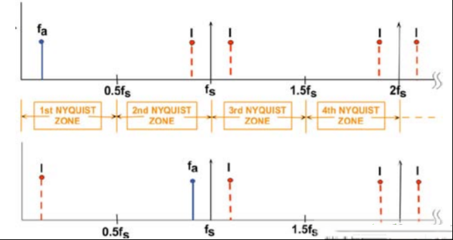

图1. (上图)采样器导致基带信号fa(蓝色)的镜像(红色)与采样频率fS及其谐波出现偏移。(下图)频谱偏移等于±fa。出现在采样速率附近的信号、噪声和干扰频谱向下混叠至基带内。镜像也将出现在较高奈奎斯特区内。 采样 在采样器特性中,最为人熟悉的是在大于采样速率一半的频率(fS/2)下混叠信号能量的特性。这一半采样速率限制称为奈奎斯特频率,用于将频谱分割为大小相等的区段,即奈奎斯特区。第一奈奎斯特区范围从DC至fS/2。第二奈奎斯特区占据fS/2至fS之间的频谱,依此类推。 现实中,采样器混叠所有奈奎斯特区上的信号。例如,频率fa下的基带信号镜像呈现为fS± fa、2fS ± fa,依此类推(图1上方)。同样,出现在采样频率附近的信号将向下混叠至第一奈奎斯特区。该信号的镜像也将出现在第三及第四奈奎斯特区内(图1下方)。因此,输入信号能量不在所需奈奎斯特区内的采样器在混叠作用下将产生该信号在所需奎斯特区内的镜像。 显示为fa(图1下方)的带外信号能量不一定来自预期信号源。相反,该能量可能源自噪声源、带外干扰源或采用预期输入信号工作的电路元件产生的失真产物。当为您的应用决定必要的失真性能时,这是一项重要的考虑因素。 通过在信号链内采样器输入之前加入基带抗混叠滤波器,可以减小采样器可用的带外信号能量。虽然理论上可以仅在需要数字化的最高频率到达两倍时采样,模拟域内不存在所谓的砖墙式滤波器,即零过渡带的滤波器。过采样,即在大于2fS的频率下采样,为抗混叠滤波器过渡带提供一些频谱空间。 如果ADC量化噪声与交流输入信号无关,则噪声分布于第一奈奎斯特区中。在这种情况下,过采样还会通过加宽奈奎斯特区减少有效量化噪声,从而在采样速率每次加倍时将SNR(信噪比)增加3 dB。这相当于具有固定通带的抗混叠滤波器。如果进行充分过采样,抗混叠滤波器可削弱带外信号成分,使其混叠镜像保持在本底噪声以下。 应注意,如果输入信号锁定在采样频率的整数约数处,量化噪声将不再表现为奈奎斯特区中的均匀能量分布。这种情况下,量化噪声将表现为关于信号谐波的群集。为此,在选择采样速率时,应仔细考虑应用信号的频谱特性。 SINAD和ENOB 如果失真产物和带外频谱成分混叠无法保持在本底噪声以下,则会贡献SINAD(信纳比)。在额定输入信号条件下,转换器数据手册将以dB表示SINAD。转换器ENOB(有效位数)可能是ADC最常提到的交流规格,它是以位而非dB表示的SINAD:

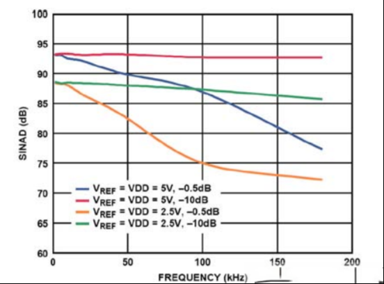

 如果失真积和混叠信号能量保持在本底噪声以下,则SINAD = SNR。在此情况下,公式5只是公式4对N求解的调整形式。更常见的情况是SINAD < SNR。由于转换器SINAD取决于工作和信号条件,目标应用可实现的SINAD(以及相应的ENOB)取决于如何驱动ADC。 尽管ENOB常被提及,但它不足以描述高速转换器的性能。众所周知,高速转换器拥有多个参数,单个数字不可能囊括整张规格表的 描述内容。只要不过度依赖ENOB的重要性,该数字是比较候选转换器的合理出发点。
图2. 虽然ENOB提供了候选高速ADC间的有用(尽管较粗略)对比,但描述SINAD与频率关系的特性曲线更深入地反映了转换器性能。 SINAD对频率特性曲线更有价值,许多高速转换器会呈现在数据手册内(图2)。该曲线至少让您可以针对应用所需频率鉴别典型性能,而不局限于转换器制造商为数据手册规格表选定的频率点。 孔径抖动噪声 得到上述公式4的量化噪声讨论是以理想数字转换器为前提,其中假设了无噪声信号和时钟源。在真实电路中,信号到达ADC输入端时,已经含有先前信号处理阶段带来的噪声和失真产物。噪声成分通常与量化噪声无关,因此会加入平方根之和:

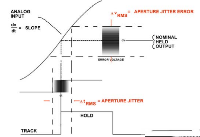

 其中en(i)是来自作用源的噪声,作用源处于由m个不相关源组成的系统内。 作用噪声源之一来自采样时钟边沿时序的不确定性,产生孔径抖动噪声。可以说,该噪声源自采样器正在针对移动目标捕捉交流信号的事实。采样边沿时序的变化导致采样器捕捉幅度的统计分布,即噪声(图3)。信号频率越高,信号斜率或压摆率越大,因此边沿时序既定变化导致的幅度误差越大。这样,既定孔径抖动量的效果便取决于信号频率。
图3. 孔径抖动(采样时间上的不确定性)产生噪声幅度,由于抖动时间内的信号压摆,该幅度取决于信号频率。 由孔径抖动引起的SNR为

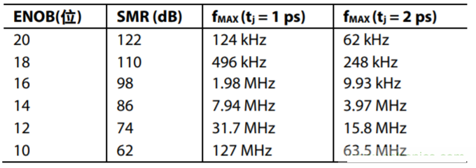

 请注意,除了转换器内的抖动源外,应用电路内也有抖动源。因此,电路实现的净性能与转换器选择和设计其他方面(通常是时钟产生电路和电路板布局)的品质都有关系。 为了解抖动影响既定ENOB最大信号频率的程度,分别考虑1 ps和2 ps抖动噪声远超其他性能限制参数的两个系统。整理公式8,我们可以针对既定抖动计算产生指定ENOB(或SNR)的最大信号频率。
表1. 抖动时间相差两倍的系统比较 失真产物 信号链内的非线性造成了许多失真产物,通常是HD2(第二谐波失真)、HD3(第三谐波失真)、IMD2(二阶交调失真)和IMD3(三阶交调失真)。线性电路内的失真倾向于随信号接近有源元件线性工作范围的极限而逐渐增加。在代码空间突然结束的ADC内则不是这样。 因此,重要的是输入跨度内有足够的范围容纳您要进行低失真量化的预期输入幅度,特别是在处理复杂宽带信号时。最终,选择标称输入幅度是为了平衡信号跨度余量,避免限制优化SNR的需要。 顾名思义,谐波失真会产生数倍于信号频率的信号伪像。相比之下,交调失真源自包含两个或两个以上频率信号(事实上是任何复杂波形)的信号处理非线性,从而产生输入频率之和或差。 在窄带应用中,严格调谐的抗混叠滤波器可削弱某些谐波失真产物,甚至IMD2的加性分量(图4)。另一方面,出现在2f2 - f1和2f1 - f2的IMD3减性分量由于可能位于信号频谱内而较为不利。

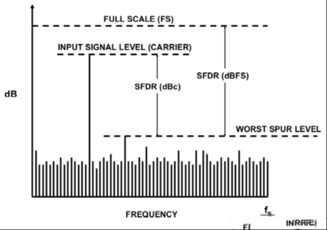

图4. 5 MHz和6 MHz双音输入信号说明了HD2(10 MHz和12 MHz下)、HD3(15 MHz和18 MHz下)、IMD(1 MHz和11 MHz下)和IMD3(4 MHz和7 Mhz下)。其中,IMD3产物由于接近源信号,最难通过抗混叠滤波器削弱。 SFDR SFDR(无杂散动态范围)衡量的只是相对于转换器满量程范围(dBFS)或输入信号电平(dBc)的最差频谱伪像。比较ADC时,请务必确定两种基准电平以及工作和信号条件。在数据手册规格间直接进行比较要求基准和信号相匹配(图5)。
图5. 转换器制造商可以就转换器满量程(dBFS)或具体输入信号幅度(dBc)指定SFDR性能。在进行数值对比前,请确保候选转换器的额定方式相似。 虽然SFDR表现为转换器规格表内的数值,但该测量值本身只是采样速率、信号幅度、信号频率和共模工作点的参数。只有考察候选转换器的特性曲线,才能深入了解转换器在近似于目标应用的工作和信号条件下的性能。  推荐阅读: 数字PFC控制:实现电机控制系统监控的增值带宽需求给卫星通信 设计带来新的压力使用加速度计进行倾斜检测测量交流加速度:校准还是不校准?现实中的电源抑制比(PSRR) - 第四部分要采购转换器么,点这里了解一下价格!
