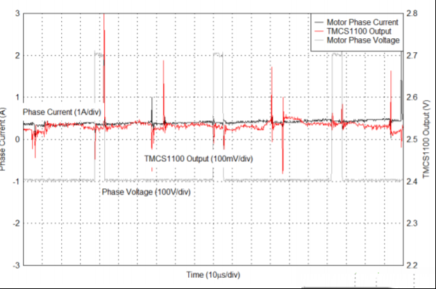

图 1. 直列式电流感应 电机的驱动电路可生成脉宽调制 (PWM) 信号来控制电机的运行。这些调制信号使与每个电机相位一致的测量电路经受很大的电压瞬变,这些瞬变每个周期在正负电源轨之间切换。理想的电流传感器能够完全抑制测量的共模电压分量,并且仅测量相关的电流。TMCS1100 等封装内磁性电流传感器使相电流流经封装引线框,从而产生内部磁场。然后,电隔离传感器测量磁场,从而在传感器 IC 和隔离的相电流之间没有任何直接电气连接的情况下提供电流测量。通过仅测量磁场,该传感器可隔离高共模电压,并提供出色的抗 PWM 开关瞬态性能。这可以实现出色的电机相电流测量,而不会由于较大的 PWM 驱动输入电压阶跃而在传感器输出端产生不必要的干扰。图 2 显示了经过 RC 滤波的 TMCS1100输出波形,以及电机相电压和电流波形。只能观察到由于测量寄生效应引起的微小 PWM 耦合,TMCS1100 输出跟踪电机相电流,而没有 300V 开关事件引起的明显输出瞬态。
图 2. 具有高瞬态抗扰度的电机相电流测量 封装内磁性电流传感器的独特特性消除了测量电机相电流的替代解决方案所面临的许多挑战。固有的电隔离提供了承受高电压的能力,并且输出的高瞬态抗扰度降低了由于开关事件引起的输出噪声。没有该抗扰性的电流感应实现需要更高的带宽,以缩短输出干扰的建立时间;磁性传感器可以使用较低带宽的信号链,而不牺牲瞬态抗扰性。由于不需要外部电阻分流器、无源滤波或相对于高电压输入的隔离电源,因此封装内磁性电流传感器还可以降低总体解决方案成本和设计复杂性。 对于 相电流 测量可提供过电流保护或诊断的应用,磁性电流传感器的高瞬态抑制可防止由于输出干扰而引起的错误过流指示。在使用闭环电机控制算法的电机系统中,需要进行精确的相电流测量以优化电机性能。过去,基于霍尔效应的电流传感器具有很大的温度、寿命和迟滞误差,这些误差会降低电机效率、动态响应并引起非理想的误差(如转矩波动)。常见的系统级校准技术可以提高室温下的精度,但是说明参数(如灵敏度和失调电压)中的温度漂移是具有挑战性的。 德州仪器 (TI) 的磁性电流感应产品通过采用已获专利的线性化技术和零漂移架构(可在整个温度范围内提供稳定、精确的电流测量)来提高系统级性能。高精度传感器严格控制相间电流测量误差,从而保持精确的反馈控制并提供无缝的用户体验。

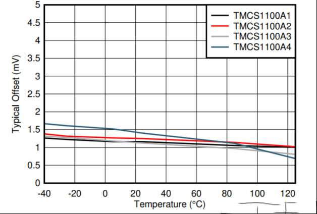

图 3. 在整个温度范围内的 TMCS1100 典型灵敏度误差 TMCS1100 在 室温下 具有小于 0.3% 的典型灵敏度误差,在 –40°C 至 125°C 的整个温度范围内具有小于0.85% 的最大灵敏度误差。如图 3 所示,这种在整个温度范围内的稳定性通过最大程度地减小传感器的温度漂移提供了出色的相间匹配。除高灵敏度精度之外,该器件还具有小于 2mV 的输出温漂(如图 4 所示),这极大地提高了测量动态范围,并且即使在轻负载下也可以进行精确的反馈控制。
图 4. 在整个温度范围内的 TMCS1100 典型输出失调电压 高灵敏度稳定性和低失调电压相结合,形成了业界领先的隔离式电流感应解决方案,此解决方案在该器件的整个温度范围内具有小于 1% 的总误差。600V 的工作电压和 3kV 的隔离栅使该器件能够应用于各种高电压系统。TMCS1100 将测量温度稳定性、电隔离和瞬态PWM 输入抑制功能结合在一起, 是需要精确且可靠的测量来实现精确控制性能的 PWM 驱动应用(如电机相电流测量)的理想之选。

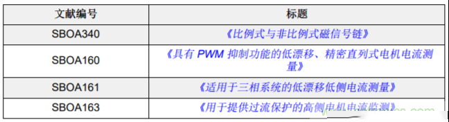

表 2. 相关 TI 技术手册  推荐阅读: 安森美半导体发布2019年度企业社会责任报告艾迈斯成功收购欧司朗,旨在打造传感器解决方案和光电领域的全球领导者贸泽电子《让创意走进现实》系列短片荣获泰利电视奖和传播奖助力汽车产业升级,贸泽技术创新主题周第三期直播课即将上线共模抑制与ECG子系统有何关系以及用来实现出色性能的技术要采购传感器么,点这里了解一下价格!
