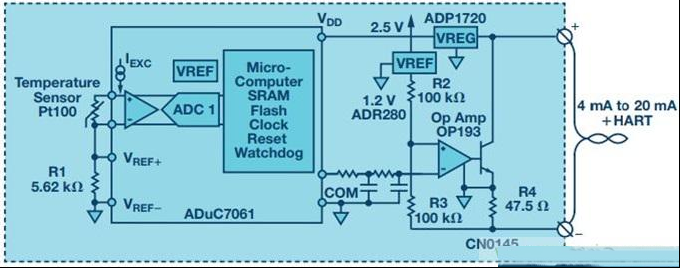

图2. 4 mA到20 mA环路供电变送器(参考CN0145)。 该电路测量一个RTD温度传感器,使用电流源供电,在RTD和精 密电阻R1间进行比率测量。RTD信号可采用PGA进行调理,并通 过24位Σ-∆ ADC转换为数字输出。利用ARM 7微控制器处进行数据 处理,可实现对温度传感器和4 mA到20 mA输出的校准和线性化。 该4 mA到20 mA输出通过PWM信号控制,可实现12位分辨率。虽 然与之前的架构类似,但输出采用了运算放大器的同相端作为 4 mA到20 mA环路的电压控制。1.2 V基准电压源协同R2在环路中 产生24 mA的等效电流。这意味着PWM 0 V的控制电压产生24 mA 输出。输出电流随PWM上控制电压的增大而减小。对于4 mA的电 流输出,PWM应当设置为500 mV。该技术的优点就是PWM无需缓 冲,这降低了功耗和成本。 整个RTD温度变送器的功耗在25°C和85°C时的测量值分别是 2.73 mA和3.13 mA (不包括传感器激励)。该电路符合功耗要求, 但是若包括传感器激励电流或者其它诊断或附加特性,则几乎 没有电流可用。 虽然成本略高于纯模拟变送器,但其完全实现了对传感器和输 出的校准和线性化,使精度有了显著的提高。它还可以更加灵 活地实现诊断功能,并且在软件中考虑传感器类型变化也很 容易。 不过,仍存在一些局限性:4 mA到20 mA环路只能传输主变量 (本例中为温度),不能传输其他信息。附加的诊断和系统功能虽 在功耗预算范围内,却可能无法实现;更高的输入性能可能使 4 mA到20 mA输出驱动器成为显著的系统误差来源。能够克服这 些限制的电路如图3所示。

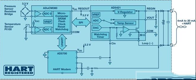

图3. 4 mA到20 mA环路供电智能变送器(参考CN0267)。 该电路是真正的智能变送器。除了提供卓越性能,它还允许通 过可寻址远程传感器高速通道(HART®)协议在4 mA到20 mA环路上 进行双向通信。通过在标准的4 mA到20 mA模拟信号上调制出更 高频率的1.2 kHz、2.2 kHz频移键控(FSK)数字信号,HART协议可运 行于传统的低频环路。此外,HART通信支持诊断信息、器件参 数和其它测量信息的远程配置传输。 如图3,ADuCM360通过具有片内PGA的双通道、精密24位 Σ-∆ ADC对压力传感器和RTD进行独立测量。低功耗Cortex®-M3内核可校 准和线性化处理压力传感器输入,RTD则用于温度补偿。该微 控制器还运行HART协议堆栈,并且采用 AD5700 HART物理层调制 解调器通过UART进行通信。最后,该微控制器通过SPI与AD5421 环路供电DAC进行通信,以控制4 mA到20 mA 环路。AD5421是完 全集成的环路供电4 mA到20 mA DAC;它包括环路驱动器、16位 DAC、环路调节器和诊断特性。
图4. HART通信。 ADC在50 SPS下运行时,压力传感器输入可实现18.5位有效分辨 率。在输出端,AD5421保证提供16位分辨率和最大2.3 LSB的INL。 整个电路功耗典型值为2.24 mA (不包括传感器激励),其中AD5421 的功耗为225 μA、AD5700为157 μA、ADuCM360为1.72 mA,剩余 的为片内LED等其他电路的功耗。ADuCM360的24位Σ-∆ ADC 和PGA 出于开启状态,并且外设使能包括:片内基准电压源、时钟发生器、看门狗定时器、SPI、UART、定时器、闪存、SRAM以及工 作频率在2 MHz的内核。HART通信的功耗极低,因而可以在该系 统中轻松添加其它系统诊断等功能。 以上电路中均未涉及隔离问题。在热电偶发射器应用中,裸露 的传感器可能直接绑定在金属表面,因此隔离尤为重要。光耦 合器是一种解决方案,然而它们通常需要一个相对较大的偏置 电流来确保可靠的特性。新器件 ADuM124x 和 ADuM144x 2通道/4 通道微功耗隔离器能够应对这些挑战。 这些器件每通道的静态电流和动态电流分别仅为0.3 μA和148 μA/ Mbps。它们能够在系统中实现隔离,以前由于功耗限制则无法 做到。 总之,环路供电变送器设计可根据性能、功能和成本有很多变化。上述三种解决方案提供了不同的设计权衡考量,从最简单的模拟发射器到功能丰富的智能变送器。在智能变送器设计中,新款的低功耗产品将性能、功能和集成提升到之前无法达到的水平。  推荐阅读: 传感器的最新发展可大幅提高BLDC电机控制性能利用数字隔离器简化设计并确保系统可靠性数字隔离器的安全可靠性HART通信不再难直接通过汽车电池输入进行DC-DC转换:5A、3.3V和5V电源符合严格的EMI辐射标准要采购传感器么,点这里了解一下价格!
