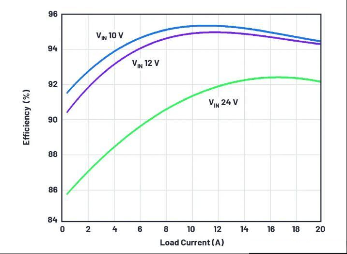

图1. 基于LTC7803的转换器电气原理图,VIN为5 V至38 V,VOUT为3.3 V(20A时)。 LTC7803的另一个优势是能够与外部时钟同步,从而可避免主机系统中不同频率相互作用造成干扰问题。跳线JP2 (FREQ SET)允许在固定频率之间选择、同步到外部时钟或进行扩频操作。请注意,如果选择突发模式(MODE引脚连接至GND)并激活同步功能(PLLIN/Spread引脚上的时钟脉冲),则控制器在FCM中运行。从实际的角度来说,在这种情况下最好使用脉冲跳跃模式。脉冲跳跃模式(通过100 kΩ电阻将MODE引脚连接至INTVCC )在轻负载下提供的效率要比FCM高得多。 效率和扩频操作图2显示了突发模式下具有不同输入电压的转换器效率。

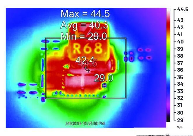

图2. 脉冲跳跃和突发工作模式下的转换器效率。 图3所示的DC2834A演示板用于LTC7803评估。图4显示DC2834在满载下的热图像。
图3. DC2834A演示板。

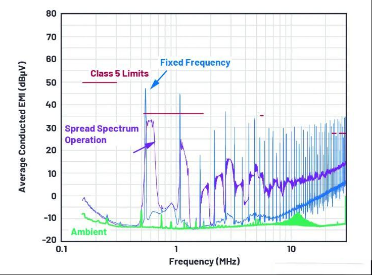

图4. 在自然对流冷却、没有空气流动的情况下,VIN为12 V、VOUT为3.3 V, 电流为20 A时,转换器的热图像。 扩频操作是LTC7803的一个重要优势。该特性大幅降低了转换器的辐射和传导噪声,并显著简化了整个系统对EMI标准的合规要求。图5比较了在CISPR 25 5类限制下,有扩频操作和无扩频操作的两次传导EMI扫描结果。
图5. 在CISPR 25 5类限制下启用和禁用扩频操作(固定频率)的传导EMI扫描结果。 结论低IQ 同步降压型控制器LTC7803可显著简化高效率功率转换器设计。它能够在各种输入/输出电压下工作,并具有出色的瞬态响应性能。LTC7803具有一些极重要的特性,如突发模式和扩频操作,进一步提高了效率和EMI标准合规性。
