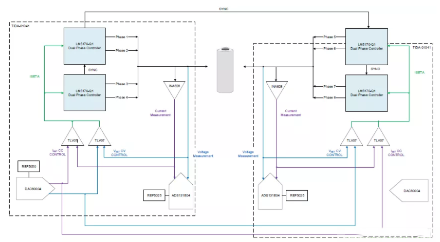

图2:德州仪器电池测试仪解决方案 例如,TI针对用于高电流应用的电池测试仪参考设计采用恒流恒压控制环路,支持高达50A的充放电速率。此参考设计利用LM5170-Q1多相双向电流控制器和INA188仪表放大器精确调节流入或流出电池的电流。INA188实现并监控恒流控制回路,而且由于电流可能往任一方向流动,SN74LV4053A多路复用器可以相应地调节INA188的输入。 此特定方案通过将几个关键的TI技术结合在一起,为需要更高电流或多相的应用创建了一个可修改的平台,展示了构建一个具有成本效益的测试解决方案的可行性。这一灵活、具有前瞻性的解决方案不仅满足了当今的需求,而且预测了未来汽车电池的增长趋势,这将很快增加对测试仪电流能力超过50A的需求。 锂离子电池测试设备投资最大化 德州仪器的模块化电池测试仪参考设计解决了锂离子电池测试设备的高精度、大电流和灵活性问题。此参考设计涵盖了各种可用的电池形状、尺寸和容量,能够应对新兴应用,如电动汽车和太阳能发电厂的大型电池组以及智能手机等消费电子产品中常见的小尺寸电池。 锂离子电池测试的参考设计使您能够投资较低电流的电池测试设备并能够并联使用,从而不需要在不同电流水平的多个架构中进行昂贵的投资。能够在各种电流范围内使用测试设备,可以最大程度地优化对电池测试设备的投资,降低总成本,并为适应不断变化的锂离子电池测试需求提供灵活性。  推荐阅读: 直流电机驱动器能量回收相控阵天线方向图——第1部分:线性阵列波束特性和阵列因子将MOS晶体管连接为二极管MOS晶体管共源极放大器多轴机器人和机床应用中的时序挑战要采购电池组么,点这里了解一下价格!
