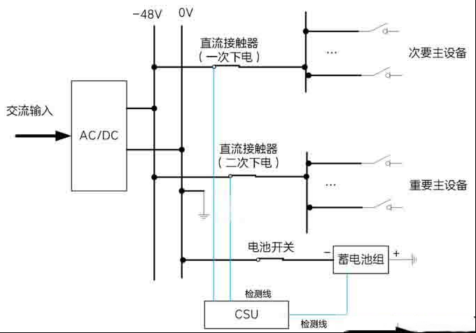

 我们将这种在蓄电池供电过程中,第一次切断给次要主设备供电的动作叫做一次下电。说人话就是:蓄电池不够用啦!给相对不太重要的主设备统统断电。因为是第一次,所以叫一次下电啦! 那么,什么是二次下电呢? 一次下电后,蓄电池接着放电,但是,有的时候,蓄电池放电至接近放电深度警戒线了,交流电还没有来电!为了保证蓄电池不因过放而造成巨大损害,于是通信电源第二次切断了给重要主设备供电的供电分路。说人话就是:蓄电池不跟你们玩啦,统统都断电! 那么,一次下电和二次下电在电源系统中是如何实现的呢? 一次下电和二次下电的实现机制 首先我们来了解两个特性:1、蓄电池特性蓄电池在放电过程中,蓄电池端电压会按规则下降,因此通过测量蓄电池端电压便可大致了解蓄电池所剩电量。利用这一特性,通信电源的CSU(集中管理单元)可大致了解蓄电池电量。2、直流接触器特性直流接触器是一种电子器件,它有一个特性:给直流接触器加电,其状态(闭合或断开)会发生变化。加电前,直流接触器常闭触点闭合,如下图所示。
 加电后,线圈有电流流过产生磁场,静铁芯吸引动铁芯,并带动动触点与常开触点吸合。直流接触器状态由闭合转化为断开,如下图所示。
 利用这一特性,直流接触器常被用做直流电路中的自动开关。通信电源正是利用上述两个特性来实现一次下电和二次下电的,实现步骤如下:1、通信电源的CSU实时检测蓄电池端电压,一次下电分路和二次下电分路的两个接触器闭合,一次下电分路和二次下电分路供电正常。

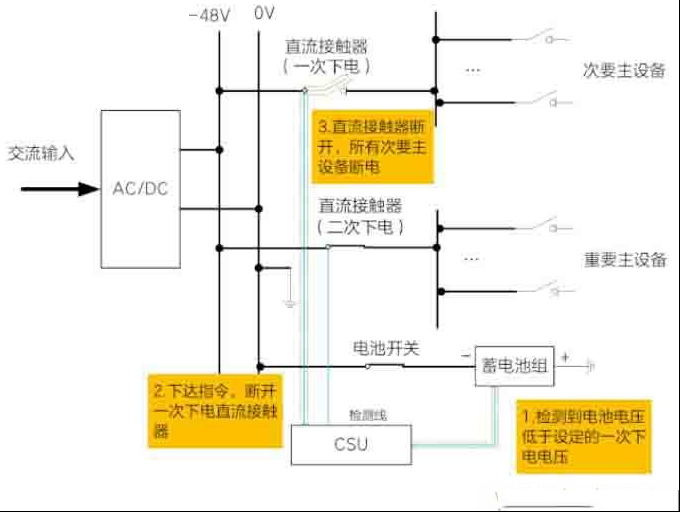

 2、市电停电后,蓄电池放电,当蓄电池端电压低于一次下电电压值(可在CSU中进行设置)时,CSU断开对一次下电分路接触器的供电。一次下电接触器断开,所有次要主设备断电,完成一次下电。

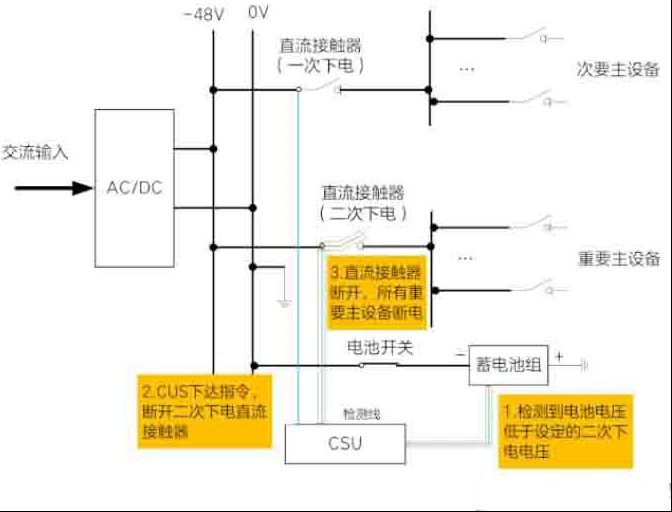

 3、一次下电后,蓄电池继续放电,当蓄电池端电压低于二次下电电压值(可在CSU中进行设置)时,CSU断开对二次下电分路接触器的供电。二次下电接触器断开,所有重要主设备断电,完成一次下电。
