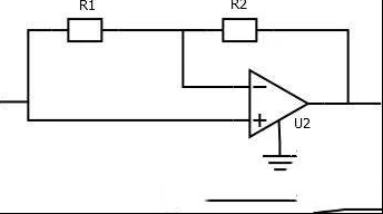

摘要: {本文由家电维修技术论坛小编收集整理资料}利用单电源运放的跟随器的工作特性,也可以实现精密全波整流。单电源供电的运放构成的跟随器,当输入信号大于 0 时,输出跟随输入变化。当输入信号小于 0 的时候,输出为 0。利用这个特性可以构成如下的电路 ...
    {本文由家电维修技术论坛小编收集整理资料}利用单电源运放的跟随器的工作特性,也可以实现精密全波整流。单电源供电的运放构成的跟随器,当输入信号大于 0 时,输出跟随输入变化。当输入信号小于 0 的时候,输出为 0。利用这个特性可以构成如下的电路。  利用单电源运放的跟随器的工作特性,也可以实现精密全波整流。单电源供电的运放构成的跟随器,当输入信号大于 0 时,输出跟随输入变化。当输入信号小于 0 的时候,输出为 0。利用这个特性可以构成如下的电路。
 当输入为正电压时,等效电路如下:
 输入电阻 Rin = inf输出电阻 Rout = 0 Vout = Vin 当输入为负电压时,等效电路如下:
 输入电阻 Rin = R1输出电阻 Rout = 0 Vout = - R2/R1 * Vin 使用时要小心单电源运放在信号很小时的非线性。而且,单电源跟随器在负信号输入时也有非线性。这些都会导致输入波形的失真。另外,输入电阻随输入信号的极性也会发生变化,如果 R1、R2 不相等,则增益也随输入信号的极性变化。 利用单运放构成的精密全波整流电路主要有两种,一种称之为 T 型,另一种称为△型。 T 型精密全波整流电路的原理图如下。

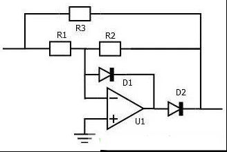

 图 1 T 型精密全波整流电路 上面电路中 R1 = R3 = 2*R2 当输入为正电压时,D1 导通 D2 截止,这时运放的作用就是将 R3 的下端的电位钳位在 0 V,整个电路可以简化为三个电阻的电阻网络。 输入电阻:Rin = R1 + (R2+Rz)||R3 > R1 + R2 || R3, Rz 为负载内阻输出电阻:Rout = (R1+Ri)||R3+ R2,Ri 为信号源内阻开路输出电压:Vout =Vin/2 当输入为负电压时,D1 截止,D2 导通,就是个放大倍数为 -0.5 的反向放大电路。输入电阻:Rin = R1输出电阻:Rout = 0   Vout = Vin /2 因此,功能为全波整流,也就是绝对值运算。这个电路的缺点在于输入输出电阻随信号极性变化。
 △型电路如下,其中 R1 = 2*R2=2*R3: 图 2 单运放精密全波整流电路(△型) 原理与 T 型差不多,输入为正电压时,D1 导通,D2 截止。相当于个电阻分压网络。开路输出电压:Vout = Vin / 2输入输出阻抗的计算很简单,这里就不计算了。输入为负电压时 D1 截止,D2 导通。就是个反向放大电路,这时 R3 其实也没有什么真正的作用。 这个电路的特点和 T 型差不多。输入、输出阻抗随输入信号极性变化,都不是很理想。但是只用了一个运放,电路结构简单。
