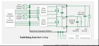

图2 栅极驱动评估平台的简化图。电源配置为半桥输出级。未显示的去耦电容器靠近碳化硅器件放置,以在器件切换期间保持电源电压。去耦电容器和碳化硅器件两端的电容器充当低通滤波器,以消除直流电源线上的开关噪声。下面为栅极驱动环路中的寄生电容和电感。 栅极驱动评估平台可帮助设计人员应对所有这些挑战。该平台可以连续在高功率下工作,以表征所选碳化硅MOSFET和二极管的性能。该平台还可以在多种测试条件下比较不同的栅极驱动器。可以评估栅极驱动器的热性能,抗电磁干扰能力以及驱动功率元件的能力,以使其高效工作。最后,该平台允许对设计进行分析,以提高效率,减少电磁干扰(EMI),降低成本,减小尺寸和减轻重量。 栅极驱动评估平台本质上是一个功率级参考设计平台,它由一个主板和和一个以半桥配置的两个碳化硅MOSFET-碳化硅肖特基二极管对组成。半桥电路在800伏直流总线电压下可输出最大5千瓦的功率。主板可以容纳两个独立的栅极驱动器模块板,每个开关位置一个。因此,不同的栅极驱动集成电路和栅极驱动设计可以快速方便地安装在主板上,以评估栅极驱动性能以及驱动器如何影响输出功率。 栅极驱动评估平台的第三个主要元素是热管理,散热器和冷却MOSFET-二极管对的风扇。散热器风扇子系统使功率电路能够在频率高达200kHz的MOSFET二极管对切换时连续输出高达5kW的功率。 栅极驱动评估平台的印刷电路板布局最小化了回路电感和电源电路与栅极电路之间的耦合。两个栅极驱动电路允许独立评估顶部和底部栅极驱动质量。 碳化硅MOSFET和二极管的选择以及栅极驱动器的选择是功率转换设计的最重要决定。MOSFET必须具有电压,电流和功率规格,才能满足转换器的要求。栅极驱动器有更复杂的要求。它应具有较宽的电压范围和足够的输出电流来驱动功率MOSFET。
