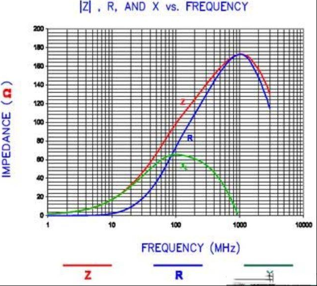

 从等效电路中可以看到,当频率低于 fL(LC 谐振频率)时,磁珠呈现电感特性;当频率等于 fL 时,磁珠是一个纯电阻,此时磁珠的阻抗(impedance)最大;当频率高于谐振频率点 fL 时,磁珠则呈现电容特性。 EMI 选用磁珠的原则就是磁珠的阻抗在 EMI 噪声频率处最大。比如如果 EMI 噪声的最大值在 200MHz,那你选择的时候就要看磁珠的特性曲线,其阻抗的最大值应该在 200MHz 左右。 下图是一个磁珠的实际的特性曲线图。 大家可以看到这个磁珠的峰值点出现在 1GHz 左右, 在峰点时,阻抗(Z)曲线的值与电阻(R)的相等。也就是说这个磁珠在 1GHz 时,是个纯电阻,而且阻抗值最大。

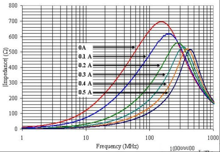

 Z: impedance R: R( f) X1: L\C 前面简单介绍了 EMI 磁珠的基本特性曲线。 从磁珠的阻抗曲线来看,其实它的特性就是可以用来做高频信号滤波器。需要注意的是,通常大家看到的厂家提供的磁珠阻抗曲线,都是在无偏置电流情况下测试得到的曲线。但大部分磁珠通常被放在电源线线上用来滤除电源的 EMI 噪声。在有偏置电流的情况下,磁珠的特性会发生一些变化。下面是某个 0805 尺寸 500mA 的磁珠在不同的偏置电流下的阻抗曲线。大家可以看到,随着电流的增加,磁珠的峰值阻抗会变小,同时阻抗峰值点的频率也会变高。

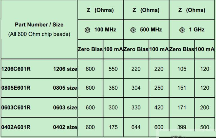

 在进一步阐述磁珠的特性之前,让我们先来看一下磁珠的主要特性指标的定义: Z (阻抗, impedance ohm) :磁珠等下电路中所有元件的阻抗之和,它是频率的函数。通常大家都用磁珠在 100MHz 时的阻抗值作为磁珠阻抗值。 DCR (ohm): 磁珠导体的的直流电阻。 额定电流:当磁珠安装于印刷线路板并加入恒定电流,自身温升由室温上升 40C 时的电流值。 那么 EMI 磁珠的磁珠有成千上万种,阻抗曲线也各不相同,我们应该如何根据我们的实际应用选择合适的磁珠呢? 让我们首先来看一下阻抗值同为600ohm@100MHz,但尺寸大小不同的磁珠在不同偏置电流电流和工作频率下的特性。
 上面是四个不同大小的磁珠分别工作在 0A,100mA 偏置电流及在 100MHz,500MHz 和 1GHz 工作频率下的阻抗值。 从上表的测试数据中可以看出, 1206 尺寸的磁珠在低频 100MHz 工作时,其阻抗值仅从 0A 下的600ohm 减小到 100mA 偏置电流下的 550ohm,而 0402 尺寸的磁珠阻抗值却从 0A 下的 600ohm 大幅减小为 175ohm。 由此看来,在低频大偏置电流应用的情况下,应该选择大尺寸的磁珠,其阻抗特性会更好一些。让我们来看一下磁珠在高频工作时的情形。 1206 尺寸的磁珠其 1GHz 下的阻抗从 100MHz 下的600ohm 大幅减小为 105ohm,而 0402 尺寸的磁珠其 1GHz 下的阻抗则只由 100MHz 下的 600ohm 小幅减小为 399ohm。 这也就是说,在低频大偏置电流的情况下,我们应该选择较大尺寸的磁珠,而在高频应用中,我们应该尽量选择小尺寸的磁珠。 应用于信号线上的磁珠 让我们再来看一下下面两个不同曲线特征的磁珠 A 和磁珠 B 应用于信号线时的情况。

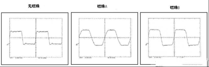

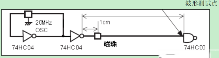

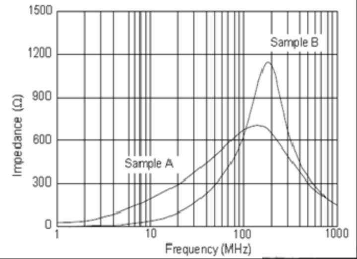

 磁珠 A 和磁珠 B 的阻抗峰值都在 100MHz 和 200MHz 之间,但磁珠 A 阻抗频率曲线比较平坦,磁珠B 则比较陡峭。我们将两个磁珠分别放在如下的 20MHz 的信号线上,看看对信号输出会产生什么样的影响。
 下面是用示波器分别量测磁珠输出端的波形图

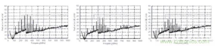

 从输出波形来看,磁珠 B 的输出波形失真要明显小于磁珠 A。 原因是磁珠 B 的阻抗频率波形比较陡峭,其阻抗在 200MHz 时较高,只对 200MHz 附近的信号的衰减较大,但对频谱很宽的方波波形影响较小。而磁珠 A 的阻抗频率特性比较平坦,其对信号的衰减频谱也比较宽,因此对方波的波形影响也较大。 下面是上述三种情况对应的 EMI 测试结果。结果是磁珠 A 和磁珠 B 都会对 EMI 噪声产生很大的衰减。磁珠 A 在整个 EMI 频谱范围内的衰减要稍好于磁珠 B。

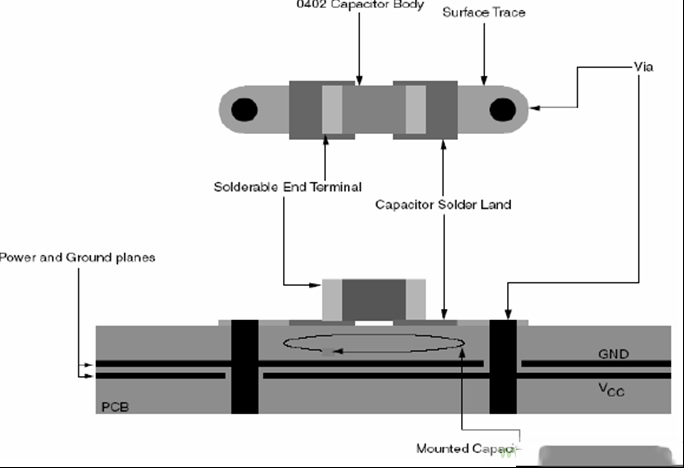

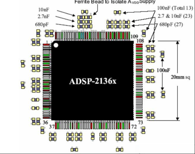

 因此,在具体选用磁珠时,阻抗频率特性平坦型的磁珠 A 比较适合应用于电源线,而频率特性比较陡峭的磁珠 B 则较适合应用于信号线。磁珠 B 在应用于信号线时,可以在尽量保持信号完整性的情况下,尽可能只对 EMI 频率附近的噪声产生最大的衰减。 磁珠与电容回路 在一些器件的数据手册或者应用文档中,一般会建议对一些要求较高的电源管脚(比如VCCA,VCCPLL之类的)做隔离处理,并推荐使用磁珠进行隔离。一般建议将电容放在更加靠近器件电源管脚的地方(相对于磁珠的位置),如下图所示。至于电容的容值,和该电源管脚的功率(电压&电流),电容距离管脚的位置,电容的封装大小等因素有关系。
 对于电容的Layout也有一些讲究,安装电容时,要从焊盘拉出一下段引线通过过孔和电源平面连接,接地段也一样。则电容的电流回路是:电源平面→过孔→引出线→焊盘→电容→焊盘→引出线→过孔→低平面。如下图所示:

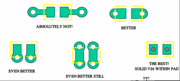

 放置过孔的基本原则就是让这一环路面积最小,减小寄生电感。下图显示几种安装方法:
 ※第一种方法从焊盘引出很长的线然后连接到过孔,这会引入很大的寄生电感,一定要避免这样做。 ※第二种方法在焊盘二端打过孔,比第一种方法路面积小的多,寄生电感也较小,可以接受。 ※第三种方法在焊盘侧面打孔,进一步减小了环路面积,寄生电感比第一个更小,是比较好的方法。 ※第四种方法焊盘二侧面打孔,和第三种方法相比,电容的每端都是通过并联的过孔接入电源和地平面,比第三种的寄生电感还小,只要空间允许,尽量使用。 ※最后一种方法在焊盘上直接打孔,寄生电感最小,但是焊接可能会出现问题。
