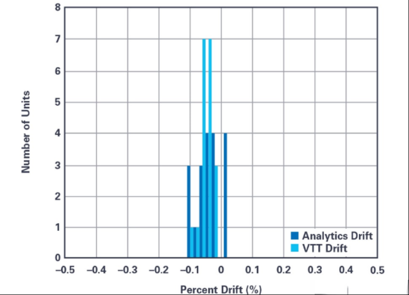

图2. 通过基于云的分析服务查看电表的精度。 此外,由于可再生能源、电动汽车充电等因素的影响,能源消费变得更加动态,消费者的电费支出浮动更大,这些都会导致消费者咨询或投诉。该解决方案支持电力公司快速评估特定电表的精度,避免了成本高昂的现场查看,因此提高了客户的满意度。 现场试验部署 自2018年8月以来,Helen Electricity Network通过基于云的分析服务,使用现场部署的mSure技术查看了40多台评估设备的电表精度信息。芬兰的一家独立测试公司VTT/MIKES对这些设备的精度进行了验证。第1阶段:从现场拆除了19台正常使用的设备进行精度测试,于2018年10月得到测试结果。第2阶段:由VTT/MIKES对这19台设备实施加速寿命测试,于2019年11月得到测试结果。使用高精度测试设备进行测试,以在试验前找到所有设备的基准精度,并验证设备的精度偏移。VTT/MIKES测试以及第2阶段后实施分析服务得出的偏移结果如图3所示。

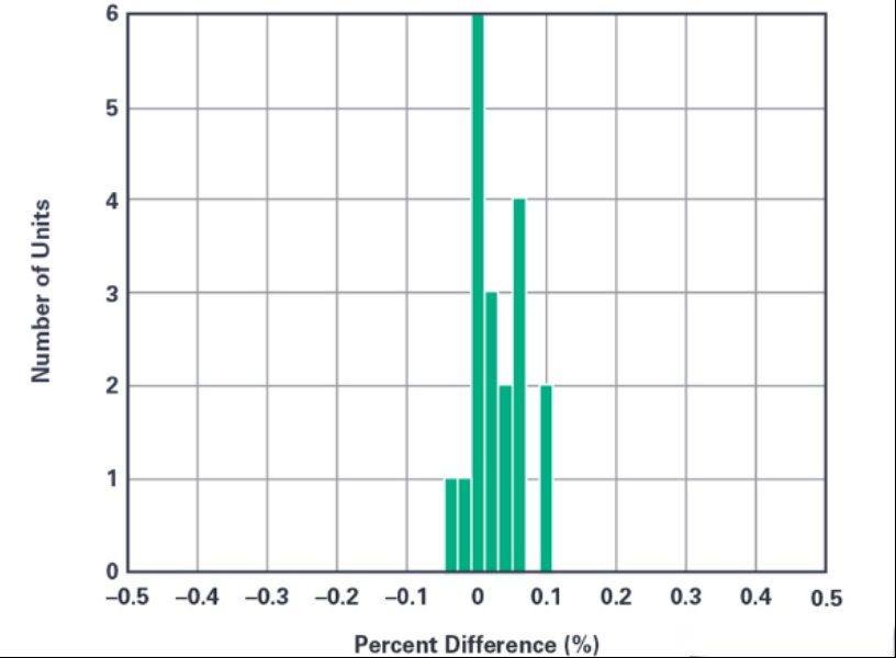

图3. 第2阶段设备的偏移范围。 将基于云的分析服务配合与主电表串联的本地安装评估设备一起使用。图1所示的评估设备采用ADI的ADE9153B电能计量IC,集成mSure技术来实现先进的诊断功能。通过这种方式,电表将原始诊断信息发送至分析服务,经过分析后提供警示信息,观察发展趋势,并提供电表的健康状况报告。在实际部署中,电力公司可以部署基于ADE9153B电能计量芯片的电表,并使用分析服务无缝利用mSure的技术优势。 现场试验结果 在第1阶段,将来自基于云的分析服务的数据与VTT/MIKES执行的参考测量结果进行比较,结果显示,对于这19台设备,分析服务可以跟踪优于0.1%的精度偏移。对所有19台设备严格分组,近 0%显示最小偏移。 在第2阶段,这些电表可以在加速环境中老化8个月,用于模拟电表在30°C平均环境温度下使用大约10年的情形。第2阶段在受控的实验室环境中进行,而不是在现场进行,以便准确评估分 析服务的性能,并加快这些电表的老化过程。与第1阶段类似,跟踪的这19台设备的精度偏移优于0.1%(如图4所示),精度测试和分析服务均显示平均负偏移约为–0.05%。
图4. 在第2阶段,分析服务和VTT加速寿命测试偏移结果之间的设备差异。 实验室中还采用人工方法使一个电表老化,以显示分析服务准确跟踪较大偏移的能力。实验人员将电阻与锰铜分流器并联来更改阻抗,以实现人工老化。VTT/MIKES测量这种老化引起的偏移,测量值为-1.91%,而分析服务确定电表的精度偏移为-1.96%,二者之间只有0.05%的差异。 综上所述,第1阶段的现场试验表明,分析服务能够非常准确地跟踪现场部署的支持mSure技术电表的精度,精度误差在0.1%以内,但这个阶段的电表偏移很小。在第2阶段,即模拟电表在现场使用10年后的状况时,精度测试和分析服务都显示电表按负方向偏移,并持续以0.1%级别误差进行精度偏移跟踪。现场试验证明。mSure技术与分析服务相结合,能够以足够的精度监测电表误差偏移,并取代电表抽样测试。 各位筒子们,通过这篇文章有没有对ADI的mSure技术有一定的了解了呢?欢迎在文末留言分享你的看法哟~(Uh.....本月幸运互动奖会花落谁家呢?) ADE9153B ●  mSure 传感器监控     ○ 输入信号路径的非侵入式实时直接精确测量     ○ 检测仪表生命周期内的仪表精度变化和漂移量     ○ 识别传感器故障     ○ 启用高级篡改检测方法     ○ 有助于诊断数据报告的配对 MCU 固件     ○ 支持在相位线上连接分流器和在中性线上连接 CT●  mSure 自校准     ○ 基于直接测量完整信号路径的自校准     ○ 校准程序不需要基准电压源计量器  推荐阅读: TPS60123为健康保驾护航基于阴影重建形状的视觉技术:一种重要的图像形状提取技术及其应用调制器输出端的DAC寄生信号分析新的集成DAC如何提高效率并减少模拟量输出模块中的电路板空间设计电路当然要
