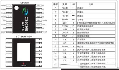

 2,两节锂电池串联8.4V做电源,通过升压芯片CS5036E升压到12V给功放IC供电; CS5036E是一款内置12A,MOS高效DC-DC升压转换芯片。外围极其简洁,输入电压范围宽3V~12V,效率高达93%以上。限流值外围可调,方便匹配电池。采用EQA16封装,具备过温保护,过压保护等功能。 CS5036E脚位图以及管脚说明

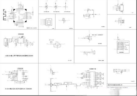

 二.CS5090E+CS5036E+CS8611E+AC6951C整体板原理图

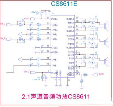

  三.CS8611E _2.1声道音频功放部分原理图

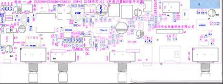

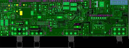

 四. CS5090E+CS5036E+CS8611E+AC6951C整体板PCB顶层设计图

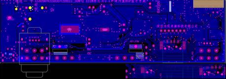

 五. CS5090E+CS5036E+CS8611E+AC6951C整体板PCB底层设计图
 六. CS5090E+CS5036E+CS8611E+AC6951C整体板贴片图

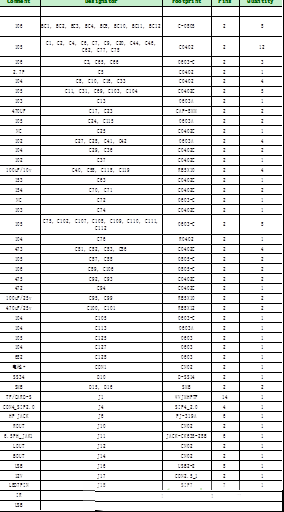

 七. CS5090E+CS5036E+CS8611E+AC6951C整体板物料清单

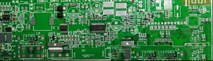

 八. CS5090E+CS5036E+CS8611E+AC6951C整体板实物图
