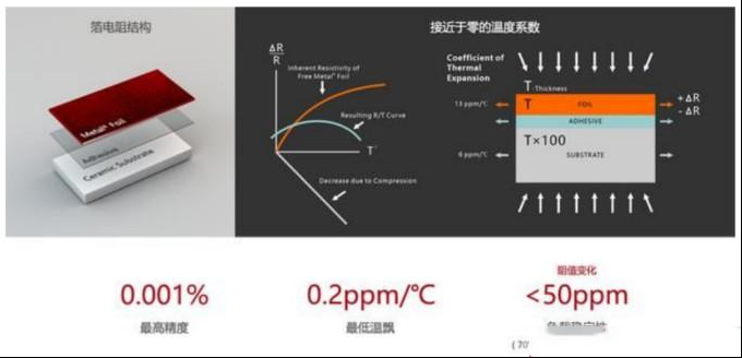

    {本文由家电维修技术论坛小编收集整理资料}从1962年物理学家 Felix Zandman博士发明第一颗箔电阻起,时间已经过去快六十年,Bulk Metal® Foil箔电阻科技在要求高精度,高稳定性,和高可靠性的应用方面仍然远远超越其他电阻科技,威士精密测量集团提供多种规格和包装的精密箔电阻产品,以满足各种应用需求。美国专利4176794是美国Angstrohm公司申请的金属箔电阻的专利。
 以色列的Vishay(威世精密测量集团,包括被Vishay收购的AE)在精密金属箔电阻技术上具有极大的优势,其研发的Z-Foil金属箔电阻技术在各项技术指标上大幅提高,如在-55℃~+125℃温度范围内、+25℃参考温度下,Z箔电阻具有±0.2 ppm/°C 典型TCR。
