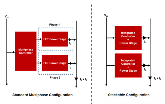

 在设计中采用堆叠配置,可扩展性会更加有利,因为高电流应用(>80 A)通常无法使用单个集成电路(IC)进行维修,若具备可堆叠性,即可将多件DC/DC转换器并联,从而构成一个具有综合输出额定值的多相位变压器解决方案,其总额定输出电流为堆栈芯片额定电流之总和。例如,若堆栈 10A 器件及 20A器件,负载点即可处理 30A的电流 。此种应用一般需要一个DC/DC控制器及多路功率级,但堆叠配置能将两项及以上的变压器输出绑在一起,缩小整体设计面积,如图二的标准架构使用三个IC,而可堆栈架构只用两个IC。

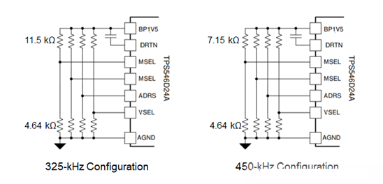

图二:标准与堆叠配置的面积比较 相较于单一IC,堆叠配置可以实现更大的散热,因为热量分布在多个元件上。可堆叠性还可以降低成本,因为低等级的电感器的成本比单个IC中的高等级电感器的成本低。您可以在一个可扩展系列的堆叠中混合匹配部件,这种易于互换的特性可以更有效地满足负载点需求。 强力带来卓越的引脚复用能力DC/DC 转换器的可扩展性可以在通过引脚复用或 PMBus配置元件时,保留外部元件数量,以备需求变化时使用。例如,引脚复用可以让设计师通过在适当引脚位置放置不同的电阻配置来选择内部补偿元件。使用具有内部补偿及可扩展性的系列产品,如 TPS546A24A、 TPS546B24A 、 TPS546D24A 等则不需要额外工作,因为各器件之间的电阻配置是相同的。即使最终更换了IC,也可以简单地重置引脚复用配置。 从图三可见,即使选择的配置发生改变,引脚复用也未必会增加外部元件数量;当采用引脚复用功能在两个不同的开关频率之间切换时,只需要简单地改变其中一些电阻值
图三: 用两种不同的引脚复用配置来改变TPS546D24A的 开关频率 这种优势还可以扩展到 PMBus 转化器,若设计的成败取决于能否接收故障通报或电源正常信号(PG),则所有系列产品皆可具备这些功能;对于可堆叠的 PMBus 兼容元件、一个元件充当堆栈的主元件,子元件会根据主元件接收到的命令运行。 拯救世界(或拯救设计流程)通过在当前的额定值上进行扩展,和可堆叠性实现混合匹配,并预留外部元件数量,通过使用可扩展部件带来更多通用性。若当前的引脚复用配置或器件不符合负载点,只需更换电阻或改用同一系列产品内其他元件即可。 您可选择消耗大量时间来重新设计细节,或让一个可扩展的家族为你量身定做。即使是托尼·史塔克(Tony Stark),也不会在每次制作新的钢铁侠战衣时,重新设计电弧反应堆,不然他怎么会有时间去拯救世界呢? 其他设计资源: 请参考以下技术文章: ●  PMBus入门:回答常见问题●  是否言过其实?检查标示与实际电流限制       ●  系统单晶片功率设计:热能优化供电三步骤  推荐阅读: 新型、完整、高分辨率、多功能、双极性DAC: 易于使用的通用解决方案益登科技与Boréas结盟共同开拓高精度触觉反馈商机安森美半导体通过短期股东权利计划交织型采样ADC的基本原理信号调理模块在多通道信号采集技术中的应用要采购电感器么,点这里了解一下价格!
