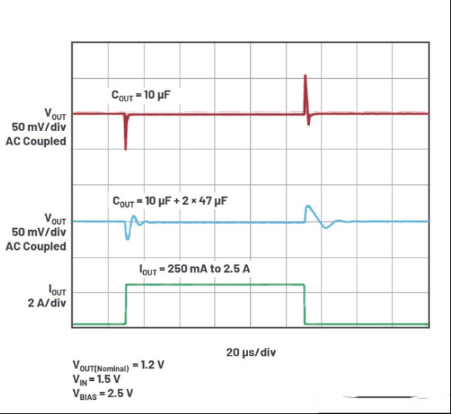

图1显示独立电路中的LT3072,适用于具有严格功率要求的数字IC负载。严格电源规范的一个重要组成部分是能够快速响应负载瞬变,如图2中LT3072的超快瞬态响应曲线所示。

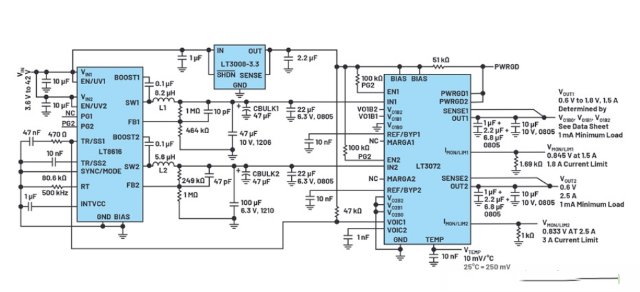

图2. LT3072的单输出超快瞬态响应显示只需使用10 μF (1 μF + 2.2 μF + 6.8 μF)输出电容即可实现微秒建立时间。中间的迹线显示可使用额外的电容来限制偏移振幅,但建立时间略长。 每个输出值都由三个三态引脚设定:VO1B2、VO1B1、VO1B0、VO2B2、VO2B1、VO2B0。每个三态引脚通过接地、浮空或对其施加电压来设置。通过这种方式,可将输出设定为0.6 V至2.5 V。 除了设置标称编程电压之外,还可以通过输入裕值设置对编程的输出电压进行±10%的调整。相应的输入电压可低至200 mV,高于或略高于2.5 V和0.6 V输出电压,以便优化瞬态响应性能裕量。输出电压状态由PWRGD引脚指示,还有一些引脚用于模拟监控输出电流,也可设定±7%精度输出限流值。此外还有模拟监控裸片温度的引脚。 前置稳压器的动态控制LT3072可动态控制其前面的开关输出。这样就可以对LDO稳压器的输出电压进行即时调整,同时将其输入电压保持在一个能维持高效率和快速负载瞬态响应的水平。 图3中LT3072的前置稳压器电源采用LT8616。这是一款42 V、双通道1.5 A/2.5 A同步单片降压稳压器。此设置可接受单个3.6 V至42 V系统输入电压范围。在此解决方案中,LT3072的OUT1的可编程输出范围为0.6 V至1.8V。OUT1通道使用VIOC控制相应的LT8616输出,使LDO稳压器在最佳效率和瞬态响应转换范围内工作。使用VO1B2-1引脚可在0.6 V至1.8 V之间动态调整OUT1。

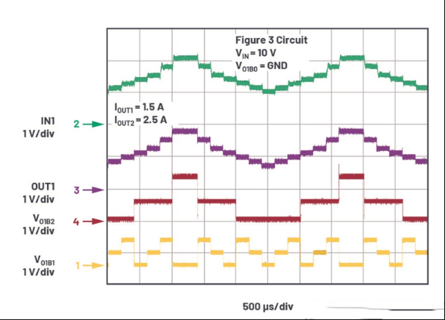

图3. LT3072的IN1和IN2由双通道、降压型LT8616进行预调节。LT3072的VOIC1和LT8616的TR/SS1之间的连接允许LT3072动态预调节其IN1输入,从而获得出色的效 率和负载瞬变性能,同时允许在不更改硬件的情况下调整LT3072的输出电压。 OUT1线性稳压器通道的限流值设置为1.8 A,略高于LT8616通道1的1.5A最大输出电流。OUT2固定在0.6 V,使用3 A限流值时可为2.5 A。 LT3008-3.3向LT3072提供偏置电流。LT8616的PG2(电源良好)引脚在LT3072启动前提供少许延迟。图4显示LT3072动态控制可预调节LDO稳压器输入的开关通道。
图4. 图3所示电路的动态测试。迹线显示,通过软件对三态引脚VO1B2和VO1B1(VO1B0 接地)进行更改如何实现对LT3072的OUT1电压调整。反过来,LT3072动态控制LT8616通道1输出,该输出对LDO稳压器的IN1输入进行预调节。这样,LDO稳压器的IN1电压保持在一个高于LDO稳压器OUT1的固定压差,从而可实现高效率和高负载瞬变性能,所有这一切无需对硬件进行任何更改。 结论用于数字IC电源的双通道LDO稳压器LT3072具有两个低噪声通道和超快负载瞬态响应特性。两个输出电压可通过设置几个三态引脚进行设定,无需使用电阻。当LT3072的输入电源是前置稳压器时,可使用LT3072 VIOC功能来控制该输入电源,从而允许在输出电压编程时进行动态更改,并且不影响瞬态响应性能或效率。
