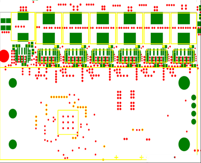

图1:第一级模块前视图 第一级模块可以根据功率输出的功能进行调节,但是对于典型单处理器服务器,仅需2种模块即可。第一级的另一个独特之处为多源极。当市场上诸如 GaN 之类的技术开始普及时,可以在不影响下游解决方案的情况下无缝更换这些模块。非稳压可变 5-8V 电压也可由 5-8V 稳压代替,不会对整个系统造成任何干扰,从而可以保持互操作性。 第二级 第二级完全取决于所分配的电源。在1毫安负载情况下,第二级就像使用线性低压差(LDO)调节器一样简单。随着功率级的提高,第二级可以充分利用单相同步降压调节器。随着输入电压的下降,低占空比率的要求也随之减少,并且还可以优化场效应管(FET)和效率,减少损耗。与典型的 12V 电源相比,此种通过减少高击穿电压 FET 需求的解决方案,不仅可以降低元器件的成本,还可以从效率上改善它们的品质因数。而针对处理器和存储器中更高的电流解决方案,可采用多相交错并联调节器(见图2)。 随着输入电压的降低,这些多相变换器的峰值效率可高达约97%。得益于大部分变换器中前馈控制的改善,浮动输入电压(5-8V,第一级输出)也变得更易处理。由于使用了更小尺寸的电感和更少的电容,高频变换器的尺寸也变得更小。
图2:第二级 总结/结论 该解决方案的总效率约为 95%,超过了 48V-1V 转换 93% 的目标效率,可匹敌最先进的12V-1V转换效率。因为模块可以竖直贴装,所以不会增加电路板的尺寸。第二级尺寸减小的后续增益对应了第一级尺寸的增加。第二级变换器的灵活使用和第一级变换器的响应调整功能,增加了解决方案的可调性。采用此种解决方案,在保证数据中心成本和尺寸不变的同时,可实现每机架100kW的功率密度。  推荐阅读: 电源供电以及电机驱动原理与电路分析分析、优化和消除带VCO的锁相环在高达13.6 GHz处的整数边界杂散交错ADC揭秘10BASE-T1L:将大数据分析范围扩大到工厂网络边缘如何提高电池监测系统中的温度测量精度?要采购机架么,点这里了解一下价格!
