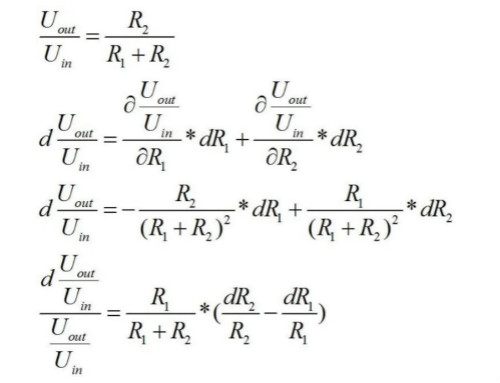

表1 :A/D转换器最重要的参数及其对应值 A/D 转换器的分辨率会具有另外的作用。其他基本条件(例如 Kotelnikov 和 Shannon 的采样定理、混叠滤波器或各种类型的 A/D 转换器)不在本文讨论范围之内。 2 模拟信号处理 在测量技术领域,信息并不能始终用作数字或频率信号。信号幅度必须使用分压器降低到适合 A/D 转换器的水平,或者使用放大器而提高。分压器的比例因子或运算放大器的增益因子取决于两个电阻的相对性能。这意味着只要两个电阻的性能同样好或同样差,两个电阻的比率就始终相同,因此,电路与电阻的属性无关。然而,电阻器的属性永远不会相同,这意味着两个电阻器的比率会发生变化。该比率随环境温度、功耗和不同薄膜温度下的老化而变化。 3 TCR 跟踪的影响 本例采用分压器研究环境温度对各种温度系数的影响。形成完整的差分会产生一个近似方程式,而该方程式可以估算由于环境温度变化引起的电阻变化对于比例因子产生的影响。

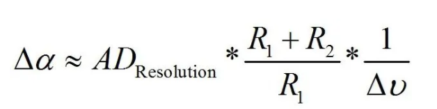

  方程式1 假定 A/D 转换器的分辨率对应于允许的误差,并且两个电阻器都经历相同的温度变化,则根据所要求的 TCR 跟踪,通过置换而得到以下近似方程式。

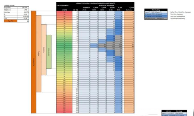

  方程式2 在电子表格程序中,两个电阻器的必要 TCR 跟踪可以根据彼此数据相互估算,作为分压器所需精度和所用温度范围的函数。 对于紧邻参考温度范围内运行的应用,如音频,必要的 TCR 跟踪表明温度系数之间允许存在相应的较大偏差。然而,如果对精度的要求很严格,则建议在温度波动约 10K 时使用高级薄膜电阻器。

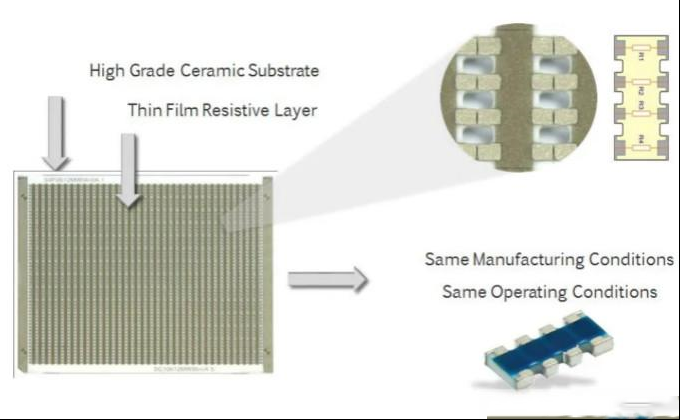

表2  :颜色表示电阻器从厚膜电阻、薄膜电阻向箔电阻发展的技术建议 4 薄膜芯片排阻器 电路中的电阻会受到环境温度和功耗的影响。在此类应用中,电阻值根据温度应力和所使用的电阻材料而以不同的速率变大或变小。如果电阻因温度差异而出现不同程度的老化,分压器的比例因子将在使用寿命内变化。为了最大程度地降低质量维护和校准成本,对于精密测量工程,必须考虑具有相同温度系数和容差对的电阻器。如果将所需的电阻器设计在一个基板上,则所有电阻器均由温度系数几乎相同的同一电阻材料制成。由于在相同的基板上,电阻器在使用期间要承受相同的温度。结果,老化效应的速率和幅度实际上也相同。 下图显示了用于芯片排阻器的陶瓷基板。每个单独的芯片排阻器上至少存在两个具有相同属性的电阻器。此例中采用一个具有四个单独电阻值的排阻器。

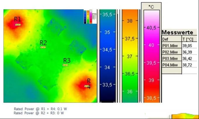

图1 :芯片排阻器的陶瓷基板 温度对电阻器性能的影响几乎毫无关联,因为芯片排阻器由相同的电阻材料制成,并且由于共同的 TCR 退火工艺,它们的温度系数曲线几乎相同。如果施加在芯片排阻器上的应力不同,则温度较高的电阻器会将承受较小应力的电阻器升高到几乎相同的温度。在测量温度时,满负荷电阻与无负荷的电阻之间仅测得约 3K 的温差(见图2)。

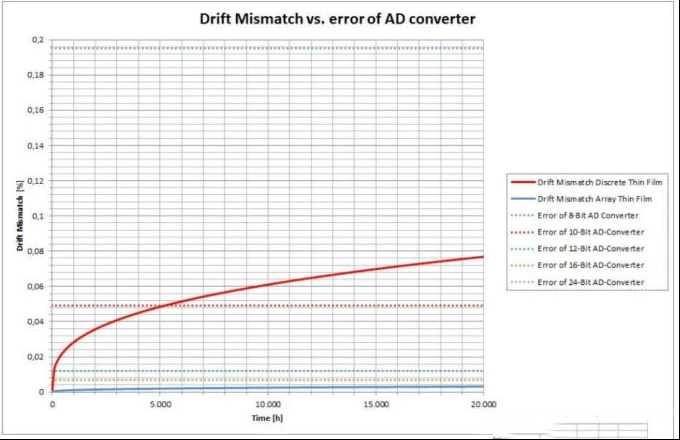

图2 有了这些结果,各个电阻器的值变化可以使用漂移方程来估算,而且可以确定每个电阻器的相对偏移变化。下图3 显示,在 8 位 A/D 转换器中使用的分立式薄膜电阻器的漂移可以忽略不计,但对于 10 位转换器,LSB 仅在 5000 小时后出现误差。对于 12 位及更高位的转换器,建议使用芯片排阻,因为即使在运行的最初几个小时内,分立式电阻的阻值变化仍会超过分辨率。
