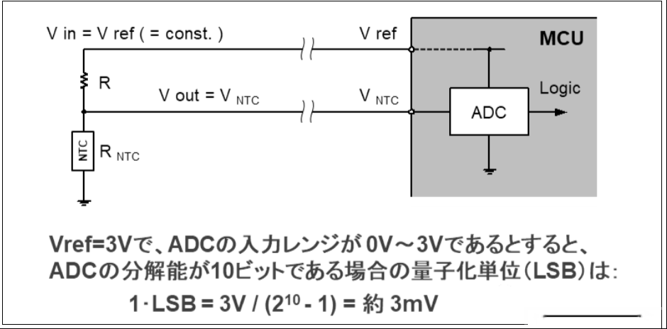

图2. 使用热敏电阻的温度检测电路实例 将热敏电阻和电阻串联,施加恒定电压。这时的分压与热敏电阻的温度的关系如图3所示。

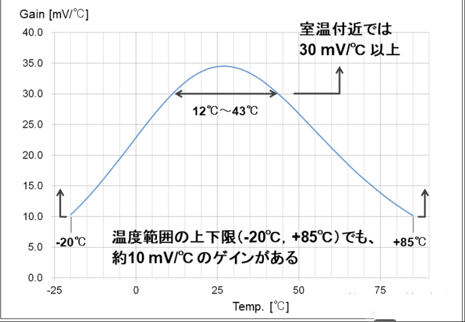

图3. 表示分压电压 (Vout) 的温度特性 在较宽的温度范围内可以获得非常大的电压变化,这种电压变化作为温度信息来处理。具体而言,如果直接与微机的AD端口连接并进行AD转换,则能够利用微机的逻辑将该AD值作为温度信息进行处理。例如,当在某个温度下发出警告时,编程为当检测到与该温度对应的AD值时发出警告。 值得注意的是,这是一个很大的电压变化。您是否注意到图2的电路图在AD转换器 (ADC) 之前没有放大器?不限于温度传感器,通常来自电子装置中使用的传感器的信号非常微弱,并且需要一些放大器 (信号放大器) 。热敏电阻是少数不需要放大器的传感器。 这里考虑一下ADC的分辨率。如图2所示,假设施加至热敏电阻的电压与向微机内的ADC供给的电压相同,并且ADC的输入范围为0V~3V。如果ADC的分辨率为10位,则量化单元 (LSB:LeastSignificant Bit) 变为大约3mV。 另一方面,在与图3相同的温度范围,即-20°C~+85°C下,能够得到的单位温度的电压变化 (增益) 如图4所示。即使在增益最小的温度范围的上限和下限,也可以获得约10 mV/°C的增益。此时,1 LSB相当于约0.3°C。即使安装在微型计算机中的10位ADC也可以预期约0.3°C的温度分辨率。当然,在室温附近存在30 mV/°C以上的增益,因此1 LSB为0.1°C以下。

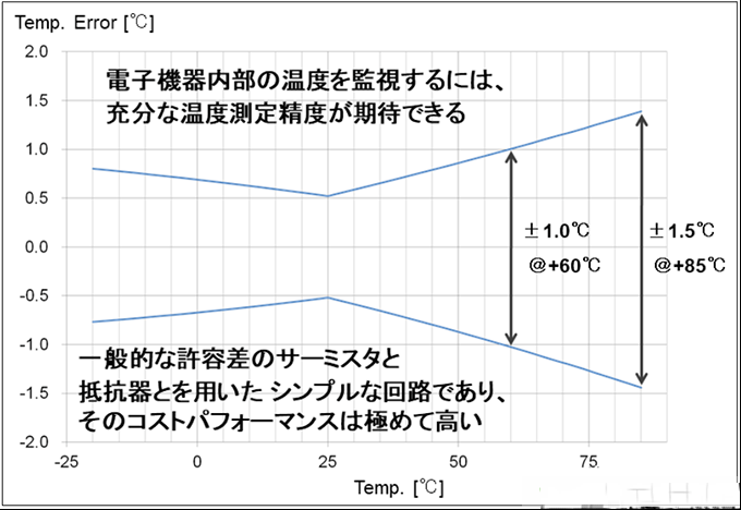

图4. 表示单位温度的电压变化 (增益) 使用配备有微型计算机的标准ADC,可以通过简单的电路轻松形成温度检测电路。这是热敏电阻广泛用于电子设备温度检测的主要原因。 简单电路&高精度温度测定 那么,使用普通热敏电阻和电阻可以获得多少温度测量精度? 我们再看一下图3。该图是使用电阻值容许差±1%的热敏电阻和电阻器时的电压温度特性。对得到的电压的中心值和细线根据部件的最大容许差等计算的电压的上下限值进行绘图。由于几乎看不到差,因此,将中心值为零时的上下限值换算为温度的图表如图5所示。

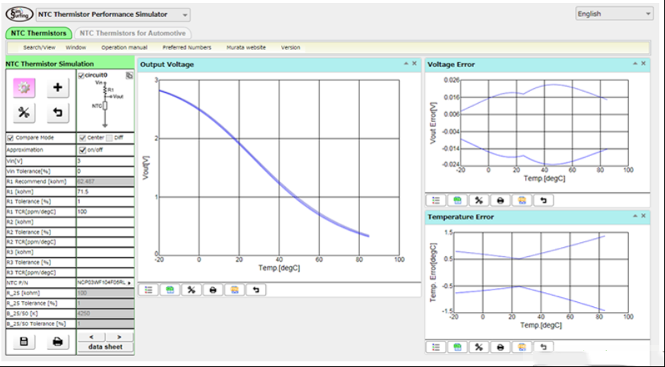

图5. 对图3中Vout誤差温度进行換算 结果显示,在+60°C下产生约±1°C的误差,在+85°C下产生约±1.5°C的误差。为了监测电子设备内部的温度,例如基板温度,可以预期足够可靠的温度测量精度。 因为正在使用的器件和电路具有极大的简单性,读者应该可以理解片式NTC热敏电阻的高性价比。 村田的辅助设计工具 对于以上的计算和图表制作,村田制作所提供了很方便的免费线上辅助设计工具SimSurfing。
村田制作所SimSurfing辅助设计软件界面 在设计温度检测电路时,很难对
