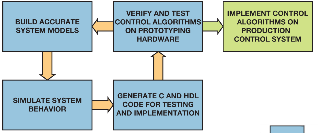

图 1. Xilinx Zynq SoC 功能框图 Zynq 包括一个双核 ARM Cortex-A9 处理器、一个 NEON 协处理 器和多个用于加速软件执行的浮点扩展单元。处理系统处理管理 控制、运动控制、系统管理、用户接口和远程维护等任务,这些 功能非常适合通过软件实现。为了发挥系统的能力,可以采用嵌 入式 Linux 或实时操作系统。可以使用自给自足的处理器,而无 需配置可编程逻辑。这样,软件开发人员编写代码与硬件工程师 设计 FPGA 结构可以同时进行。 在可编程逻辑方面,该器件拥有多达 444,000 个逻辑单元和 2200 个 DSP Slice,可提供巨大的处理带宽。FPGA 结构可扩展,因而 用户的选择范围很广——从包含 28,000 个逻辑单元的小型器件到 支持最具挑战性的信号处理应用的高端器件。5 个 AMBA-4 AXI 高速互连将可编程逻辑紧密地耦合到处理系统,提供相当于 3000 以上引脚的有效带宽。可编程逻辑适合执行时间关键的处理密集 型任务,如实时工业以太网协议等,而且它支持多个控制内核并 行工作,以实现多轴机器或多重控制系统。 基于 Xilinx All Programmable SoC 的解决方案和平台满足当今复 杂控制算法(如磁场定向控制 FOC)和复杂调制方案(如 Xilinx 和 Qdesys 设计的再生脉冲频率调制器3 )所提出的关键时序和性 能要求。 利用 MathWorks Simulink 实现基于模型的设计 Simulink 是一种支持多域仿真和基于模型设计的框图环境,非常 适合对包括控制算法和工厂模型的系统进行仿真。为了实现精确 定位等目的,电机控制算法会调节速度、转矩和其他参数。利用 仿真评估控制算法可以有效地确定电机控制设计是否合适,判断 其合适后再进行昂贵的硬件测试,从而减少算法开发的时间和成 本。图 2 给出了设计电机控制算法的有效工作流程: ● 构建精确的控制器和工厂模型,常常是根据电机、驱动电子、传感器和负载的资源库● 对系统行为进行仿真以验证控制器的表现是否符合预期● 产生 C 代码和 HDL 进行实时测试和实施● 利用原型硬件测试控制算法● 在原型硬件上进行仿真和测试后,如果控制系统证明令人满意,则将控制器部署到最终生产系统上

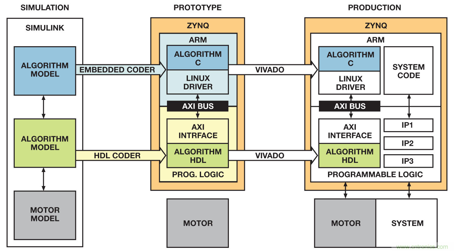

图 3. 从仿真到生产的过程 第一步是在 Simulink 中对控制器和工厂进行建模和仿真。在这一 阶段,控制器算法被划分为在软件中实现的模块和在可编程逻辑 中实现的模块。划分和仿真完成后,利用嵌入式转码器和 HDL 转码器将控制器模型转换为 C 代码和 HDL。基于 Zynq 的原型系 统验证控制算法的性能,并且帮助进一步调谐控制器模型,然后 转移到生产阶段。在生产阶段,将自动生成的 C 代码和 HDL 集 成到复杂的生产系统框架中。此工作流程确保控制算法在达到 生产阶段之前经过全面验证和测试,使得系统鲁棒性具有高可 信度。 利用 ADI 公司智能驱动器套件快速完成原型开发 选择合适的原型开发硬件是设计过程的一个主要步骤。ADI 公司 的智能驱动器套件支持快速、高效的原型开发。AvnetZynq-7000 All Programmable SoC/Analog Devices智能驱动器套件将 Zynq- 7000 All Programmable SoC ARM 双核 Cortex-A9 + 28 nm 可编程 逻辑与 ADI 公司最新一代高精度数据转换器和数字隔离相 结合,可实现高性能电机控制和双通道千兆以太网工业网络连 接。该套件带有 Avnet ZedBoard 7020 基板和 ADI 公司的 AD-FMCMOTCON1-EBZ 模块,构成一个完整的驱动系统,能够 高效控制多种类型的电机。另外,该套件可以利用 ADI 公司的 AD-DYNO1-EBZ 测功器驱动系统,进行扩展,后者是一个动态可调 的负载,可用来测试实时电机控制性能。AD-FMCMOTCON1-EBZ 模块由控制器和驱动板组成,如图 4 所示。

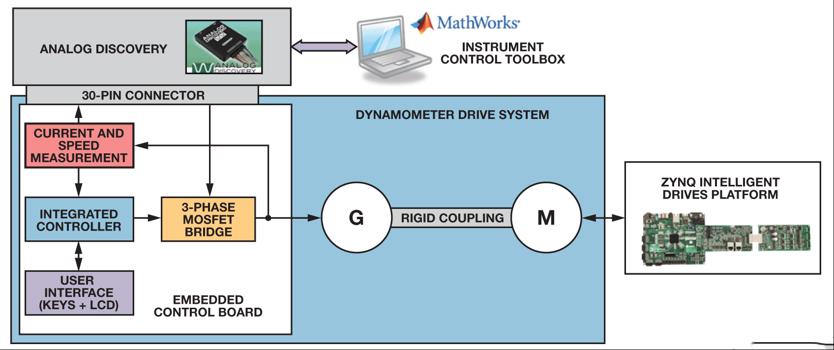

图 4. AD-FMCMOTCON1-EBZ 功能框图 控制板是一个混合信号 FPGA 夹层卡 (FMC),可利用低引脚数 (LPC) 或高引脚数 (HPC) FMC 连接器连接到任何 Xilinx FPGA 或 SoC 平台。它具有以下特性: ● 利用隔离式 ADC 测量电流和电压● 隔离式 Xilinx XADC 接口● 完全隔离的数字控制和反馈信号● 霍尔、差分霍尔、编码器和旋变器接口● 2 个千兆以太网物理层,支持 EtherCAT、ProfiNET、Ethernet/IP或 Powerlink 等高速工业通信协议● FMC 信号电压自适应接口,支持在所有 FMC 电压电平上无缝工作 隔离是任何电机控制系统的一个关键方面,其目的是保护控制器 和用户。控制板上模拟和数字信号的完全隔离,确保 FPGA 平台 永远不受电机驱动侧可能产生的危险电压影响。 驱动板包含驱动电机以及电流电压检测与保护电路所需的全部电源电子。该板具有以下特性: ● 以最大 18 A 电流驱动 12 V 至 48 V 范围的 BLDC(无刷直流)/PMSM(永磁同步电机)/有刷直流/步进电机● 动态制动功能和集成式过流与反向电压保护● 利用隔离式 ADC 测量相电流;可编程增益放大器使电流测量输入范围达到最大● 向控制板提供直流总线电压、相电流和总电流反馈信号● 集成 BEMF 过零检测,用于实现 PMSM 或 BLDC 电机的无传感器控制 测功器是一个动态可调的负载,可用于测试实时电机控制性 能,由两台 BLDC 电机通过刚性连接直接耦合而成。其中收到其他维修同行的一台 BLDC 电机用作负载,由测功器的嵌入式控制系统控制,而另 收到其他维修同行的一台由 ADI 公司的智能驱动器套件驱动,如图 5 所示。该系统 配有一个用户界面,用于显示有关负载电流和速度的信息,并 支持设置不同的负载曲线。要实现外部控制,可利用 Analog Discovery USB 示波器捕捉负载信号;要从 MATLAB®直接控 制,可使用 MathWorks Instrument Control Toolbox™。

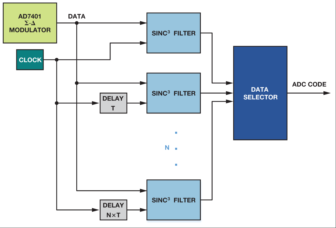

图 6. 相电流信号链 相电流通过测量分流电阻上的电压来检测。取决于 ADC 是否靠 近分流电阻,有两条可能的测量路径可以获得最高测量精度。如 果 ADC 靠近分流电阻,则信号路径非常短,不易受到噪声耦合 影响。分流电阻上的小差分电压由隔离式Σ-Δ调制器AD7401直 接测量,而无需其他接口和信号调理电路。如果 ADC 远离分流 电阻,则信号路径很长,容易受到噪声耦合影响,尤其是电源开 关噪声和电机的噪声耦合。必须采取特别措施确保 ADC 与分流 电阻之间的 PCB 走线和信号调理电路受到适当的屏蔽。分流电 阻上的小差分电压被驱动板上的差动放大器AD8207 放大,后者 置于分流电阻附近以避免噪声耦合。信号从±125 mV 满量程输 入范围放大至±2.5 V 范围,以最大程度地降低耦合噪声的影 响。放大后的信号又经过一个采用可编程增益仪表放大器(PGIA)AD8251的放大级,以确保 ADC 始终接收到经过适当缩放以适应 输入范围的输入信号。放大后的模拟信号经过连接器进入控制 板。连接器会屏蔽每个模拟信号,以降低噪声耦合影响。来自驱 动板的模拟信号利用运算放大器ADA4084-2重新转换到AD7401输入范围。 电流和电压反馈信号链中的最重要器件是二阶隔离式Σ-Δ调制 器 AD7401A。这款高性能 ADC 具有 16 位分辨率(无失码)、 13.3有效位数(ENOB)和 83 dB SNR。2线数字接口包括一个 20 MHz 时钟输入和一个 1 位数字位流输出。ADC 输出利用 sinc3 数字滤 波器重构。数据手册中提供了一个针对 16 位输出和 78 kHz 采样 速率的滤波器模型和 HDL 实现方案。输出分辨率和采样速率可 通过改变滤波器模型和抽取来控制。78 kHz 采样速率对许多应用 可能是足够的,但某些情况需要更高的速率。这些情况下,可利 用图 7 所示的滤波器库来将系统采样速率提至最高 10 MSPS (真 16 位数据)。滤波器库包含 n 个 sinc3滤波器,其采样时钟 延迟 T(即 sinc3滤波器传播时间除以 n)的倍数。数据选择器以 周期T输出 ADC 码。

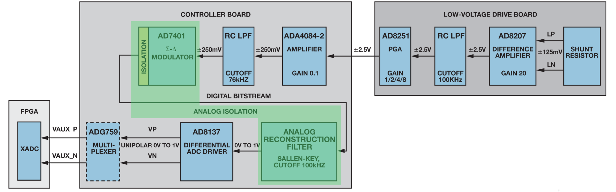

图 7. 滤波器库 相电流测量也可以由 Zynq XADC 执行。XADC 信号测量链使用 常规测量链的完整路径,并在 AD7401 Σ-Δ调制器之后增加一 个 Sallen-Key 模拟重构滤波器。该滤波器是在控制板上利用运算 放大器AD8646实现,如图 8 所示。隔离式Σ-Δ调制器和模拟重构滤波器的组合为实现 XADC 输入信号的模拟隔离提供了一种便利、低成本的方法,同时不影响测量质量。

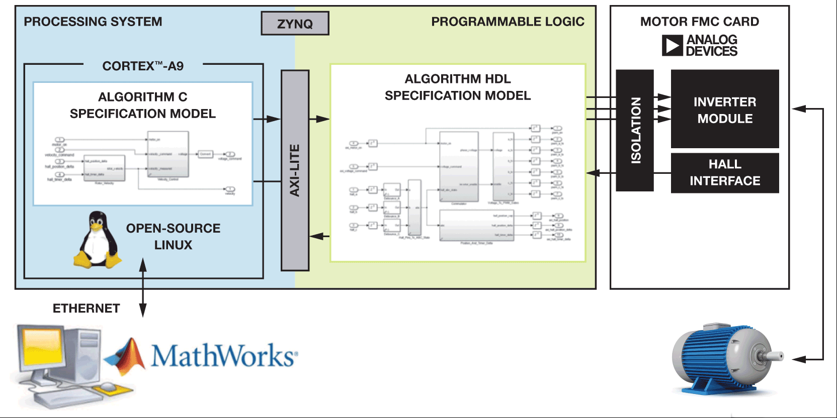

图 10. 控制器的 C 代码和 HDL 划分 一旦控制器在仿真中经过全面验证,下一步便是在硬件平台上制作原型。针对 ARM 内核和可编程逻辑,Zynq SoC 引导工作流程从划分为多个子系统的 Simulink 模型产生 C 代码和 HDL。利用此工作流程,HDL 转码器生成针对可编程逻辑的 HDL,嵌入式转码器则生成针对 ARM 的 C 代码。MathWorks Zynq 支持包支持从模型生成由算法 C 代码组成的 ARM 可执行文件(与 AXI 总线接口),并支持从模型生成由 HDL 代码组成的位流(与可编程逻辑引脚和 AXI 总线接口)。图 11 显示了控制器实现及其与ADI 智能驱动器硬件的关系。
图 11. 原型系统上的控制器实现 一旦将位流和可执行文件加载到硬件中,就可以开始控制器的运行测试。利用 Simulink 与运行开源 Linux OS 的嵌入式系统之间的以太网链路执行硬件在环(HIL)测试。轴转速等电机参数可以在 Simulink 中捕捉,并与仿真结果相比较,确保实际系统实现与模型相符。一旦控制算法测试完毕,便可将控制器转移到生产系统上。 除了智能驱动器套件以外,ADI 公司还提供完整的 Vivado 框架和 Linux 基础设施以用于原型开发和最终生产。图 12 显示了支持智能驱动器套件的 Zynq 基础设施。该高级框图说明了 ADI 参考设计在 Xilinx Zynq SoC 上是如何划分的。可编程逻辑实现 IP内核,用于与 ADC、位置传感器和电机驱动级接口。由 HDL 转码器生成的 HDL 代表电机控制算法,集成到 ADI 公司 IP 中。所有 IP 都有低速 AXI-Lite 接口用于配置和控制,并有高速 AXIStreaming接口用于通过 DMA 通道向软件传输实时数据。高速以太网接口可以利用 ARM 处理系统的硬 MAC 外设或可编程逻辑中的 Xilinx 以太网 IP 实现。 ARM Cortex A9 处理系统运行 ADI 公司提供的 Ubuntu Linux,其中包括:与 ADI 公司智能驱动器硬件接口所需的 Linux IIO 驱动,用于监测和控制的IIO Oscilloscope(示波器)用户空间应用程序,支持实时数据采集和通过 TCP 控制系统的libiio服务器,在远程计算机上运行的客户端,以及整合嵌入式转码器所生成 C代码的可选用户应用程序。
