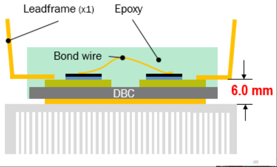

 模块的引脚需要相互之间有一定的间距,以保持 · 安全性· 长期可靠性 这些间距必须根据各种应用的因素来计算,如驱动器的最大工作高度、系统中的有效电压、系统用的隔离度、模块和印刷电路板的污染程度以及CTI等。 通过对典型的电机驱动应用的详细计算,得出最小模块尺寸为70mm左右。如果加上门极驱动控制引脚的空间,最小模块的尺寸会更大。 对于小功率工业三相AC输入应用,IPM模块和凝胶填充模块都被广泛使用:IPM模块没有整流器,而凝胶填充模块没有驱动器。在机器人焊接设备更加普及的驱动下,凝胶填充模块和IPM模块都采用焊接引脚是新设计的趋势。 以下是新的转移成型PIM(TMPIM)模块的横截面图: 请留意为了说明,此图比例经拉大。
 与现有模块相比,TMPIM有个明显的优势。整个模块的厚度为8mm。引脚顶部与散热器顶部之间的间隙为6mm,比5.5mm的间隙要求要大。凝胶填充模块也能满足这要求,但它们的厚度要厚很多(12mm对比TMPIM的8mm)。而IPM模块则更薄。因此,机械设计人员需要对散热器进行成型,增加了额外的制造成本。 TMPIM所使用的IGBT是稳定可靠的Field Stop II 1200V IGBT,在150C、900V母线电压和15V门极驱动下的短路额定值超过10us。在发布之前,这些模块在电机驱动测试中进行了广泛的测试,包括台架测试。 NCP57000隔离门极驱动器是驱动TMPIM的理想选择。每个TMPIM使用6个隔离驱动器。NCP57000门极驱动器具有去饱和(DESAT)功能,可以检测到过载电流,然后对IGBT进行软关断,防止短路条件下过快的关断产生过多的电压尖峰。 TMPIM系列可以实现1000次以上的热循环。没有任何散热器的标准凝胶填充模块通常只能实现200个热循环。这些模块的功率循环曲线显示出优异的功率循环能力,取决于结温的变化。TMPIM的较高功率模块采用高性能的氧化铝基板。从而在读取功率循环曲线时,较低的热阻导致较低的热变化,从而导致较高的功率循环能力。 目前的TMPIM包括1200V转换器-逆变器-制动(CIB)模块,其额定电流为25A,35A,35A含高性能基板,50A含高性能基板。 该系列中的新设计将涵盖650V CIB模块、650V六组、1200V六组、1200V六组和650V模块含交错式PFC和六组。  推荐阅读: 通过驱动器源极引脚将开关损耗降低约35%罗姆SiC MOSFET的新产品为何采用4引脚封装汽车级MEMS振荡器或将带来革命性突破运放噪声------反馈会有什么影响呢?比较器的振荡来自何处?要采购焊接么,点这里了解一下价格!
